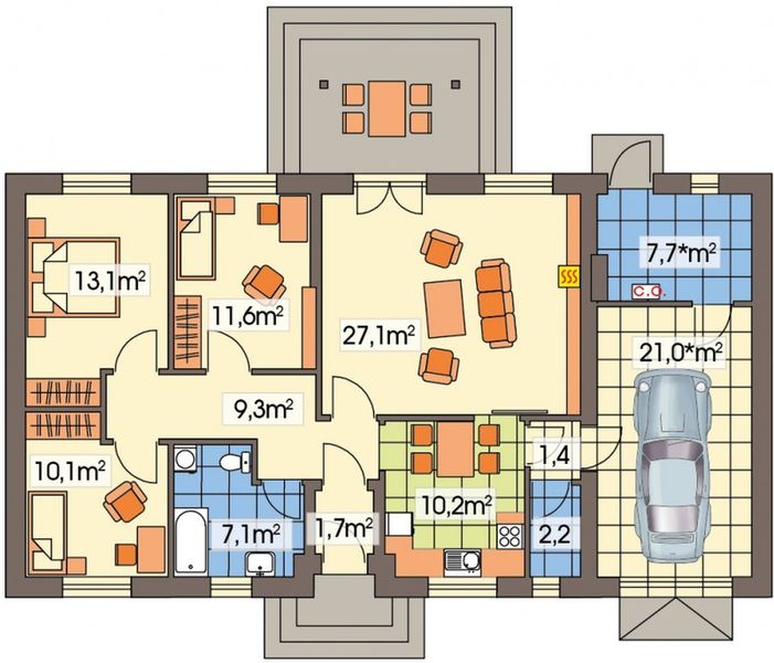

Posiadam kotlownie z piecem gazowym typu C(z zamknieta komora spalania), mod do 21kW, przewod kominowy powietrzno-spalinowy. W calym domu jest wentylacja mechaniczna poza kotlownia, tutaj nie ma anemostatu. Zrobiony jest jedynie otwor w scianie pod stropem zakonczony kratka. Wedlug wykonawcy, wykonanie takiego otworu jest tozsame z wykonaniem wentylacji grawitacyjnej wywiewnej. Wedlug kominiarza nie jest to wystarczajaca wentylacja i potrzebna jest wentylacja grawitacyjna wychodzaca ponad dach. Z tego powodu nie moge dostac odbioru kominiarskiego. Czy jest ktos w stanie potwierdzic, ktora wersja jest zgodna z prawem budowlanym, jaka wentylacja powinna byc w tego typu kotlowni i najlepiej podeprzec to konkretnym przepisem? Juz dwoch kominiarzy nie zrobilo mi odbioru a kierownik budowy upiera sie przy swoim.

Taki  kfiatek kotłownia w garażu od @Elfir
20 godzin temu, Elfir napisał:
Albo kotłownia de facto poza mieszkaniem (np. na tyłach garażu).
Zgodnie z § 281 Rozporządzenia o warunkach technicznych, jakim powinny odpowiadać budynku i ich usytuowanie, „instalowanie w garażu studzienek rewizyjnych, urządzeń i przewodów gazowych, z zastrzeżeniem § 164 ust. 6, oraz umieszczanie otworów od palenisk lub otworów rewizyjnych przeznaczonych do czyszczenia kanałów dymowych, spalinowych i wentylacyjnych, jest zabronione”.

Czy ty tak serio nie umiesz czytać? KOTŁOWNIA NA TYŁACH (czyli osobne pomieszczenie) nie W GARAŻU.
Nie ośmieszaj się. Chodziło o taki układ:
source
Nie ośmieszam, bo to osobne pomieszczenie techniczne, które w przedstawionej przez Ciebie lokalizacji jest umieszczone akurat tak a nie inaczej.
A pojęcie takie jak Ty użyłaś - tył garażu - to praktycznie nigdzie nie istnieje w nomenklaturze budowlanej, technicznej czy innej.
No i wtedy gdy to jest osobne pomieszczenie techniczne to jakie to ma znaczenie dla naszej sprawy że znajduje się na tych Twoich "tyłach garażu". no jakie?. Żadne. :icon_biggrin:
Dla mnie tak jak pewnie dla każdego, tył garażu to jest garaż i jego tylna część.
A przód garażu to jego brama wjazdowa. Proste.:icon_mrgreen:
Czy nie takie bardzo proste i na przodzie garażu też może stać jakieś osobne pomieszczenie kotłownia, tak żeby nie dało się do niego wjechać.:icon_mrgreen:
:icon_mrgreen:
W nomenklaturze budowlanej nie istnieje też określenie "za rogiem", "pokój obok", "na końcu korytarza" ale każdy jednak rozumie o co chodzi.
Kiedy zaś pisałam o tym, ze kominiarz nie ma prawa oceniać wentylacji mechanicznej z rekuperacją ani urządzeń spalinowych z wymuszonym obiegiem powietrza.
Zgodnie z art. 62 ust. 6 pkt. 1 ustawy Prawo budowlane, który mówi o uprawnieniach kominiarza:
"osoby posiadające kwalifikacje mistrza w rzemiośle kominiarskim – w odniesieniu do przewodów dymowych oraz grawitacyjnych przewodów spalinowych i wentylacyjnych".
Wiec gdzie tam masz cokolwiek o WM i przewodach spalinowych z wymuszonym obiegiem (jak to jest w kotłach typu C)?
To odbiera osoba z uprawnieniami budowalnymi z zakresu wentylacji. Oczywiście kominiarz może sobie takie uprawnienia wyrobić - i takiego kominiarza trzeba szukać.
U autora wątku nadal nie wiem gdzie ta kotłownia się znajduje. W części mieszkalnej (i wówczas idiotyzmem byłoby używanie innego typu wentylacji niż w reszcie domu) czy za garażem (gdzie garaż wymaga wentylacji odrębnej od części mieszkalnej i kotłownia jest kompletnie odseparowana, wiec typ wentylacji może być inny niż w części mieszkalnej).
