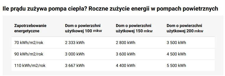

Ile prądu zużywa pompa ciepła? Wydajność pomp powietrznych
Znamy już średnie, roczne ilości energii grzewczej, jakie pobiera budynek. Dzięki temu możemy obliczyć przybliżony pobór energii elektrycznej przez pompy ciepła. W wyliczeniach weźmiemy pod uwagę dwa rodzaje urządzeń. Będzie to pompa powietrzna oraz pompa gruntowa. Zakładamy, że współczynnik COP wynosi 3,0 (pompa powietrzna) oraz 4,0 (pompa gruntowa). Na tej podstawie możemy obliczyć, ile kWh zużywa pompa w ciągu całego sezonu grzewczego. Przypominamy, że przy współczynniku COP = 3,0 z każdego kWh energii pobranej z sieci uzyskamy 3 kWh energii grzewczej. Przy współczynniku COP = 4,0 przelicznik będzie jeszcze korzystniejszy. Z 1 kWh energii z sieci można uzyskać 4 kWh energii grzewczej. Niektóre nowoczesne pompy posiadają jeszcze lepsze parametry efektywności, co przekłada się na niższy koszt ogrzewania budynku.
Naszym pierwszym przykładem jest powietrzna pompa ciepła ze sprawnością 300%. Ile energii pobiera ogrzewanie przez cały sezon? W przypadku domów o zapotrzebowaniu energetycznym rzędu 70 kWh/m kw./rok, średnioroczne zużycie energii będzie wynosiło 2 330 kWh (dom 100 m kw.), 2 800 kWh (dom 150 m kw.) oraz 3 500 kWh w przypadku domów 200 m kw.. Im większe zapotrzebowanie energetyczne budynku, tym wyższy koszt ogrzewania w sezonie zimowym. Przy zapotrzebowaniu w granicach 90 kWh/m kw./rok, pompa powietrzna pobierze 3 000 kWh (dom 100 m kw.), 3 600 kWh (dom 150 m kw.) lub 4 500 kWh (dom 200 m kw.).
Najwięcej energii pobiera pompa powietrzna, zamontowana w naszych modelowych budynkach z zapotrzebowaniem energetycznym 110 kWh/m kw./rok. W ciągu całego roku pompa pobierze 3 667 kWh (dom o powierzchni 100 m kw.), 4 400 kWh (dom 150 m kw.) lub 5 500 kWh w przypadku dużych domów o powierzchni użytkowej 200 m kw. Na podstawie naszych obliczeń można oszacować średni koszt ogrzewania budynku. Wystarczy przemnożyć podane wartości przez stawkę prądu z sieci.
qhGk9kpTURBXy83ZjA1ODI3OWZiN2EyOTRmYmE0Z

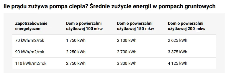

Ile energii elektrycznej zużywa pompa gruntowa? Sprawdzamy
Przyjmujemy, że pompa gruntowa pracuje z wydajnością 400 proc. Dzięki tym założeniom i znajomości zapotrzebowania energetycznego budynku możemy obliczyć, ile prądu pobiera instalacja przez cały sezon grzewczy. Wystarczy podzielić średnie zapotrzebowanie energetyczne budynku przez współczynnik COP pompy.
Przy zapotrzebowaniu energetycznym budynku 70 kWh/m kw./rok, średnie zużycie energii elektrycznej przez pompę gruntową wyniesie od 1 750 kWh w przypadku domów o powierzchni 100 m kw., aż po 2 625 kWh dla domów o powierzchni 200 m kw. Większe zapotrzebowanie energetyczne to wyższe zużycie prądu. I tak, budynki z zapotrzebowaniem 90 kWh/m kw./rok będą potrzebowały 2 250 kWh (dom 100 m kw.), 2 700 kWh (dom 150 m kw.) lub 3 375 kWh przy dużych budynkach o powierzchni 200 m kw..
Gorzej ocieplony dom oznacza większe zużycie energii potrzebnej do ogrzewania. Przy zapotrzebowaniu rzędu 110 kWh/m kw./rok, pompa ciepła zużyje 2 750 kWh (dom 100 m kw.), przez 3 300 kWh w domu 150 m kw., aż po 4 125 kWh w przypadku budynku jednorodzinnego o powierzchni użytkowej 200 m kw. Jak widzimy, stopień zaizolowania przegród zewnętrznych może znacząco wpłynąć na koszt ogrzewania.
x-Qk9kpTURBXy8zMDIyZTIwYWM0YWE2MjcwZDhjM
