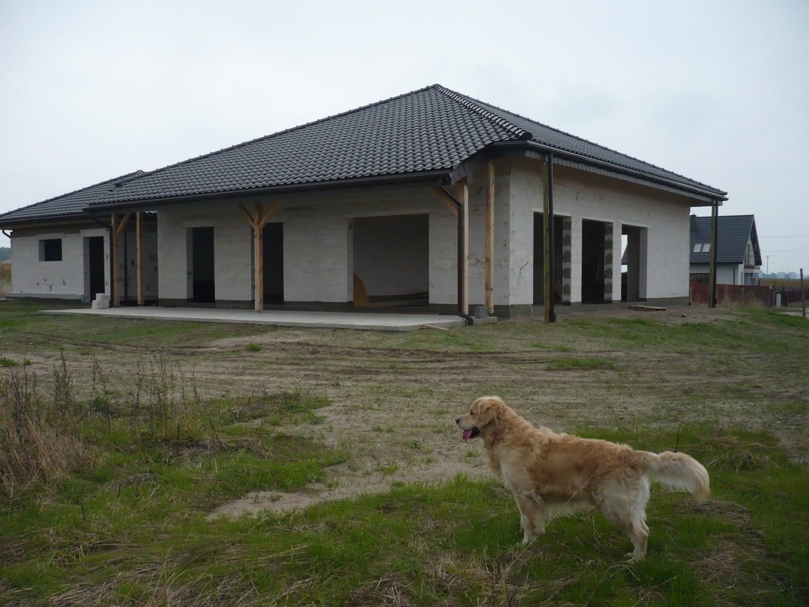

domekpasywny Napisano 1 października 2015 Udostępnij #1 Napisano 1 października 2015 Witamy! Budujemy maly dom pasywny z wolnostojacym garazem.jestesmy na etapie stanu surowego otwartego.zdjecia z budowy mozna ogladac na blogu:http://budowagryfice.blogspot.de/ Link do komentarza
domekpasywny Napisano 2 października 2015 Autor Udostępnij #2 Napisano 2 października 2015 pare informacji o projekcie. jest to mocno przerobiony Harold I z Archipelagu. akurat ten projekt pasowal nam pod wzgledem wielkosci i bryly, poniewaz chcielismy prosta parterówke. po zmianach dom jest kwadratowy i troche wiekszy. ma 131 m2 powierzchni mieszkalnej. duzy garaz musial byc budowany osobno. caly projekt zostal zoptymalizowany pod wzgledem energetycznym. tzn. zamienilismy lawy fundamentowe na plyte. pogrubilismy warstwy ocieplenia. dostosowalismy stolarke pod katem stron swiata. bedzie rekuperacja i pompa ciepla. dzieki temu dom nie ma kominów. pozdrawiamhttp://budowagryfice.blogspot.de/ Link do komentarza
domekpasywny Napisano 6 października 2015 Autor Udostępnij #3 Napisano 6 października 2015 czekamy na brame, drzwi i oknaOdwiedź moją stronę Link do komentarza

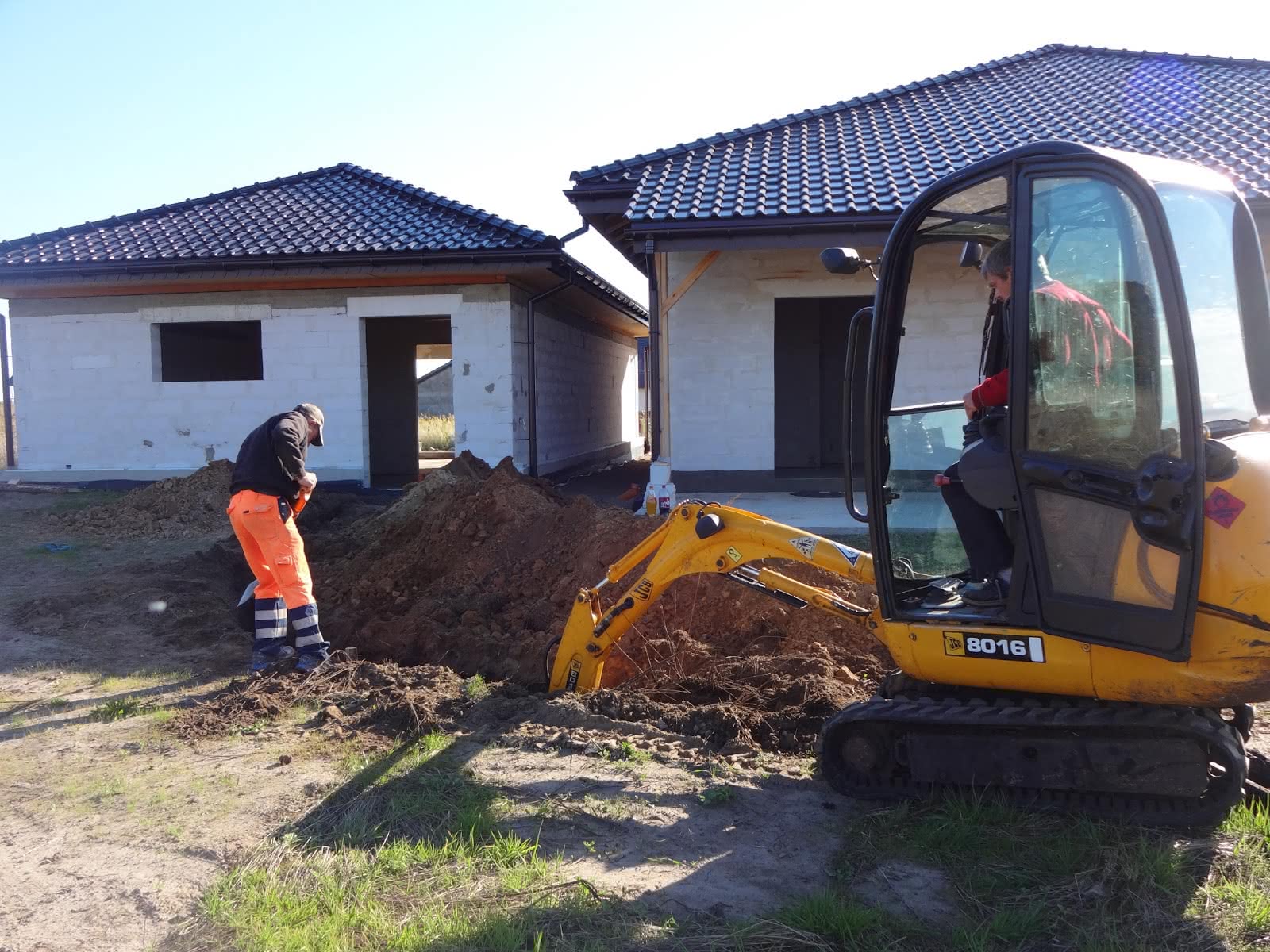

domekpasywny Napisano 9 października 2015 Autor Udostępnij #6 Napisano 9 października 2015 dzien dobry!dzis na budowie znowu nic sie nie dzieje. jutro cos bedzie, to wtedy wstawie nowe zdjecia.kto jest zainteresowany np. jak sie robi plyte fundamentowa na szkle piankowym, znajdzie zdjecia na moim blogu:http://budowagryfice.blogspot.com/mimo przestoju nie próznuje. poprawiam projekt wnetrz. po co mi projekt wnetrz? gdy tylko wstawimy okna i drzwi, przyjdzie elektryk i bedzie pytal: ile gniazdek, gdzie i jakie lampy, jaki system alarmowy i inteligentny. projekt wnetrz pokazuje i uzmyslawia zapotrzebowanie na tego typu sprzet. taniej wychodzi, gdy unika sie pózniejszych poprawek lub przygotuje budynek do pózniejszej rozbudowy systemu.Uwaga! teraz bedzie REKLAMAkto nie chce, zamyka oczy 10-11.10. czyli w ten weekend sa Targi Wykonczenia i Wyposazenia Wnetrz w Szczecinie "Wszystko dla domu" w hali MTS. wstep wolny dla zwiedzajacych!pozdrawiam wszystkich i milego dnia! Link do komentarza
