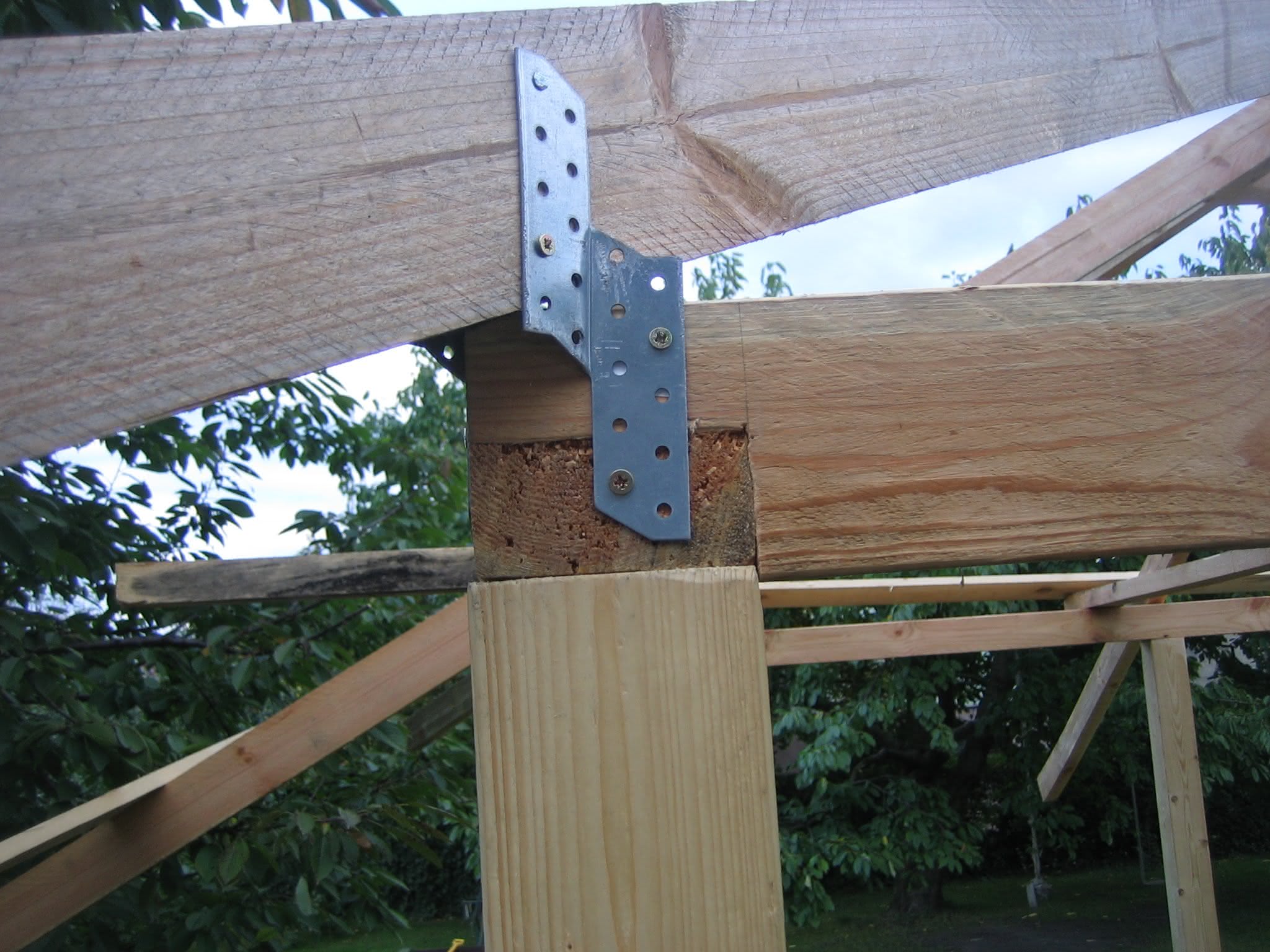

Cenne uwagi, Irbis. Wkręty idą w takim razie w odstawkę. Pisałeś o wysokości krawężnicy? Jeśli tak, to będą wyższe o 2 cm od pozostałych krokwi. Zastanawiam się jeszcze nad tymi dwoma węzłami gdzie krawężnice łączą się z kalenicą... muszę gdzieś podejrzeć.
Napisano
Cytat
Dokładnie o krawężnicy - Twoja altana nie ma krokwi koszowych, a koszowa i krawężnica powinna różnić się od pozostałych wysokością.
Węzeł kalenicowy z krawężnicami: zacinasz w połowie grubości w pionie według osi podłużnej (tu powstaje styk dwóch krawężnic) i w pionie według osi poprzecznej (tu krawężnice przylegają do ostatniego kompletu krokwi zwykłych).
Co zamiast wkrętów? Mogę zrobić fotkę łącznika który załatwia mi połączenie słupa, krokwi i dwóch płatwi (niestety pod ręką mam tylko łączniki przygotowane dla altany sześciokątnej, więc "skrzydełka" wchodzące w płatew są pod kątem).
Jętki możesz spokojnie zaciąć na 5cm, tak aby krokiew opierała się na zacięciu w połowie, a wystające zacięcie jętki służy do przykręcenia śrubą lub do zbicia gwoździami.

Jak bawisz się w metalu to chyba wiesz, że polskie wkręty nie nadają się do połączeń konstrukcyjnych...
Może pokazało się na rynku coś lepszego (widziałem ofertę Wurtha), ale głowy nie dam jaka jest ich jakość, a cena fiuuuu!!!
Zwróć uwagę na wysokość krokwi koszowych - powinny być wyższe od zwykłej krokwi.
Przy takich przekrojach drewna (10x10 i 10x5) każdy czop czy zacios znacznie osłabi konstrukcję.
Sam używam łączników metalowych w przypadku altan krytych strzechą, ale nie tzw. płytek z blachy itp. dziurawek, ale łączników naprawdę wzmacniających konstrukcję z litej blachy 5mm skręcanych na śruby. Aby zachować estetykę wpuszczam je w przekrój belek tak, że na zewnątrz widać wyłącznie śruby. Tu mógłbyś pokusić się o delikatniejsze łączniki, ale podobnie schowane... i unikasz wtedy wkrętów (już lepsze zwykłe gwoździe - nie pękają, bo nie są hartowane!). Niestety nie wszędzie się da takie rozwiązanie zastosować.
Irbis a mógłbyś zapodać jakąś fotkę jak to wygląda ?

Odnosnie twoich mocowań - ja zrobiłem ten sam "błąd" ale poszedłem po rozum do głowy - zamiast gotowych elementów dosyć drogich - kupiłem płaskownik gr 5mm i go wygiąłem w "U" i dopiero zabetonowałem.

Stara, dobra zasada kiedy buduje się bez projektu konstrukcyjnego: lepiej 3 razy za dużo niż o 30% za mało : icon_lol.gif
Ja wrócę jeszcze do wkrętów konstrukcyjnych do drewna. Za dużo przebywam za granicą i przez to tracę kontakt z polską rzeczywistością icon_wink.gif W Polsce można spokojnie do połączeń drewnianych elementów konstrukcyjnych w altanie wykorzystać wkręty z łbem sześciokątnym (na klucz metryczny). Z wkrętów o łbach dostosowanych do bitów w sprzedaży są, jak już wspomniałem, wkręty firmy Wurth a także firmy Spax.

chyba znalazłem to o co pytałem:))
Zwróć uwagę na głębokość nacięcia - moim zdaniem na pokazanym zdjęciu jest za głębokie dlatego, że przy takim ułożeniu krokwi środek nacięcia jest 2-3 cm głębiej niż to co widać na bocznej ściance, a tam widzę już jest przeciągnięte...

jak mocować krokwie do tego elementu czy ma ktoś jakieś zdjęcie z bliska. Czy trzeba naciąć ten element rogowy od góry pod kontem aby krokwia na niej stała prosto. Czy jest ona lekko przekrącona i idzie bokiem a nie samym środkiem.
pytanie dotyczy budowy mojej altany więc odpowiem
tak sam róg lekko naciąłem by krokiew sie na nim oparła metalowe kotwy z dwóch stron
Napisano (edytowany)
u mnie powoli, ale do przodu - pada ciągle pada;////
a i nie śmiać się z mojej zagęszczarki............icon_smile.gif) prosta i tania ale spawdzona konstrukcja
i nie zapomniałem o elektryczności użyłem kabla 3x2,5 YKY Edytowano przez klimekpl (zobacz historię edycji)
Napisano
Cytat
Jeśli naciąłeś płatew, to nie jest to prawidłowe wykonanie połączenia tych elementów...
Zwróć uwagę także na połączenie metalowymi łącznikami - w każdy otwór powinien być wbity gwóźdź - tzw. ciesielski, który różni się od zwykłego gwoździa grubszą średnicą w miejscu przechodzenia przez blachę - ma on tym samym większą wytrzymałość na ścinanie. Mocowanie blaszanych łączników wkrętami, a szczególnie takimi jak na zdjęciu jest niedopuszczalne i niebezpieczne!!! Na zachodzie można spotkać wkręty do mocowania łączników, które tak jak nasze gwoździe mają specjalny profil, zwiększający wytrzymałość na ścinanie. Jeśli jeszcze masz możliwość warto stracić trochę czasu, ale jednak mieć satysfakcję z dobrze wykonanej pracy icon_smile.gif
