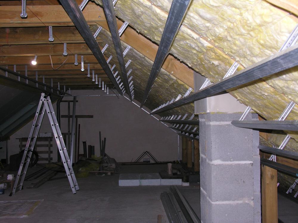

Obecnie ocieplona połać poddasza wygląda tak :
Robię sam więc idzie powoli.
Chciałbym już tą jedną połać pokryć folią paroizolacyjną a później płytami G-K.
Czy paroizolacje mogę podkleić do konstrukcji pionowo czy też muszą być one poziomo od góry do dołu?   Później płyty G-K też chciałbym kłaść pionowo.

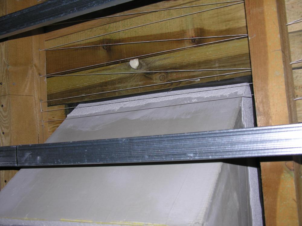

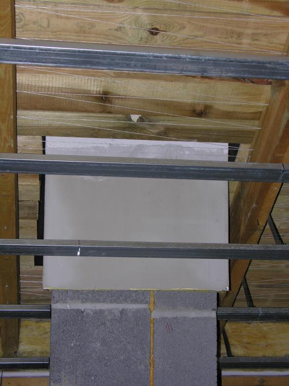

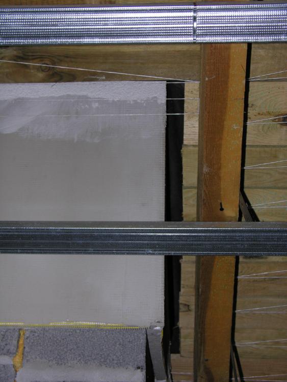

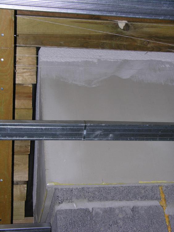

Chodzi o szczelinę dylatacyjną między pełnym deskowaniem, a wełną układaną między krokwiami. Grubość wełny 10cm, wysokość krokwi 14cm. Wełna będzie przytrzymana sznurkami przed montażem płyt PIR, ale nie będzie wyznaczona szczelina przy odeskowania bo wełna jest mniejsza niż wysokość krokwi. Czy tak jest OK?
Płyta PIR będzie między wełną a płytą k/g, jako druga warstwa ocieplenia montowana podkrokwiowo.
Edytowano przez Mateo (zobacz historię edycji)
Napisano
Chodzi o szczelinę wentylacyjną, nie dylatacyjną. Tu są trzy istotne sprawy. Przy czym ostatnia jest najważniejsza.
Po pierwsze, taka szczelina musi mieć wlot i wylot powietrza oraz być drożna na całej swojej długości. Inaczej nie ma wymiany powietrza i jej zrobienie traci sens.
Po drugie, teoretycznie sznurki w takiej sytuacji nie są konieczne, bo szczelina i tak pozostaje. Jednak w praktyce tak będzie tylko wówczas, jeżeli ktoś nie będzie zbyt mocno dopychał wełny ku górze. Szczególnie takiej dociętej z nadmiarem. Dlatego sznurki warto dodać.
Po trzecie, układ z wełną, następnie wentylowaną szczeliną powietrzną oraz płytą PIR jest niewłaściwy. Skoro przez tę szczelinę będzie swobodnie przepływać zimne powietrze zewnętrzne, to zewnętrzna warstwa płyt PIR będzie miała bardzo ograniczony wpływ na ostateczną izolacyjność dachu. Jej potencjał zostanie więc zmarnowany.
Natomiast jeżeli szczelina nie będzie wentylowana to przestanie być szczeliną wentylacyjną, zapobiegającą zawilgoceniu wełny.
Należałoby zastosować układ odwrotny - najpierw płyty PIR, potem przylegająca do nich wełna i dopiero nad nią szczelina wentylacyjna.
Albo w ogóle zrezygnować z wełny oraz szczeliny wentylacyjnej i ułożyć odpowiednio grube płyty PIR tylko na krokwiach od góry.

Według "dobrej praktyki" powinienem wykonać następujące prace:
1. Wykonać sznurowanie +-3cm od deskowania, żeby zachować szczelinę wentylacyjną
2. Ułożyć wełnę między krokwiami (grubość wełny 10cm, wysokość krokwi 14cm)
3. Kolejne sznurowanie, żeby przytrzymać wełnę
4. Montaż płyt PIR
5. Montaż płyt G-K (stelaż w międzyczasie, uchwyty przed położeniem wełny) - ten punkt nie ma w sumie znaczenia
W całym tym procesie chce zrezygnować z punktu 1. bo uważam, że jak mam wełnę o niższej grubości niż wysokość krokwi to szczelina powstanie naturalnie,  wełna oprze się na tym co ma pod sobą czyli na sznurkach i płycie PIR, a u góry (między deskowaniem a wełną) zostanie 4cm. Czy moje założenia są poprawne czy powinienem zabezpieczyć szczelinę wentylacyjną?

Czy muszę jakoś przygotować szczelinę między deskowaniem a bokiem komina ( wypełnić ją czymś), czy pozostawić ją pustą, tak jak jest?
Drugie pytanie to : czy powinienem komin dalej ocieplić od konstrukcji aż do podłogi, czy też zostawić go wewnątrz poddasza gołym ?
Napisano

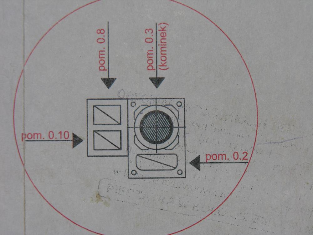

W środku jest ceramiczny wkład w otulinie z wełny mineralnej. A tak wygląda komin w przekroju :
Trzy mniejsze, przekreślone prostokąty to wentylacja.

Napisano
Czyli co do szczeliny, to napchać tam wełny szklanej i to wszystko ? Później podczas kontynuacji ocieplenia całej połaci dachu od wewnątrz, położyć jeszcze wełnę szklaną (mineralną) między krokwiami ( 30 cm warstwa) a z okładziny ze styropianu zrezygnować.
Czy tak to powinno wyglądać ?
A co z tym kawałkiem okładziny styropianowej wystającej poniżej deskowania (bo powyżej, na zewnątrz nie będę już nic robił) ? Mam ją ściąć aż do desek, czy też zostawić jak jest ?
Mam jeszcze pytanie dotyczące płyt G-K . Czy mogą one dotykać komina, czy też zostawić tam dylatację na2-3 cm ?
Napisano
Na wysokości deskowania usunąć styropian z komina i wypełnić tę szczelinę wełną. Na tyle wyciąć elementy drewniane, żeby spełnić warunki z WT, i tak się raczej nie da, więc nie ma co tego ruszać.
Potem można zwyczajnie izolować dach wełną. Ona jest niepalna więc sama nie jest problemem, a jeszcze oddzieli komin od palnych elementów z drewna.
Płyty g-k też są niepalne, więc pod względem pożarowym nie są problemem. Ale płyty i komin zawsze będą się nieco poruszać względem siebie. Dlatego lepiej zostawić tam minimalną szczelinę, na kilka milimetrów. Bo jak się to zrobi na styk i zaciągnie gładzią to ona i tak prędzej czy później popęka.
Czy ten komin nie będzie otynkowany?
Napisano
Strach się przyznać ale trochę zdezorientowany jestem. Czy miało być tak, że z jednej strony, gdzie deskowanie jest najbliżej ścianki komina spróbować je wyciąć tak, jak to jest na trzech pozostałych stronach, czyli szczelina około 3-4 cm, czy też nie ma co tego ruszać bo to nic nie zmieni.
Muszę dodać,, że na całym deskowaniu i powyżej szczeliny wokół komina także jest ułożona membrana dachowa, więc nie bardzo wiem jak te deski przyciąć aby nie uszkodzić tej membrany. Wolałbym skupić się tylko na usunięciu styropianu aż pod same deskowanie i włożeniu wełny mineralnej w szczelinę taką, jaka jest już teraz a potem dodatkowo wypełnić przestrzeń między krokwiami a kominem warstwą wełny mineralnej, tak jak to widać na całej powierzchni skosu :
Poniżej gotowego ocieplenia dachu będzie wychodził komin, który później planuję obłożyć taką żółtą wełną jak na tych skosach (bo styropianem już wiem, że nie i bez żadnego tynku też) i finalnie na tą wełnę przyjdzie płyta G-K.
Tak to sobie dzisiaj wymyśliłem tylko nie wiem czy to będzie poprawnie.
