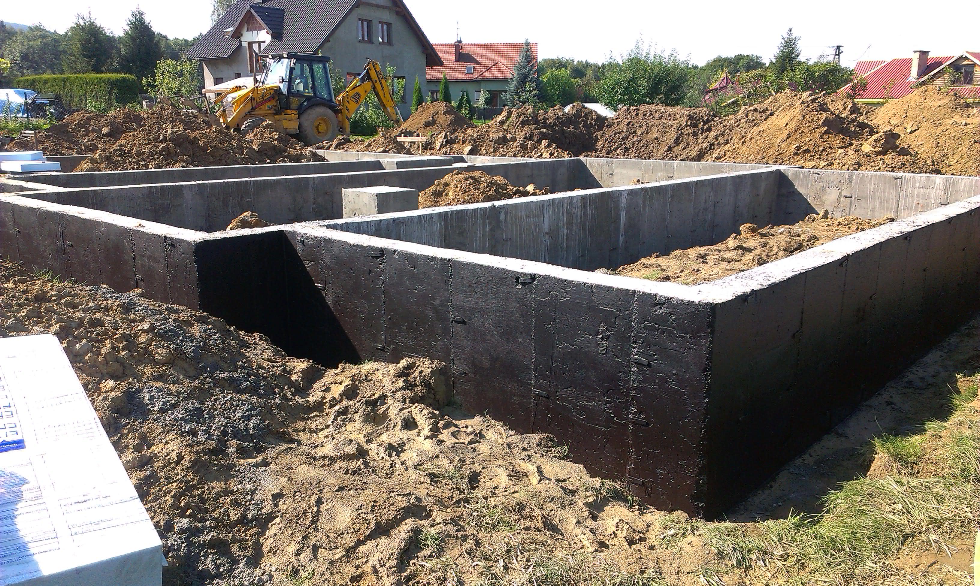

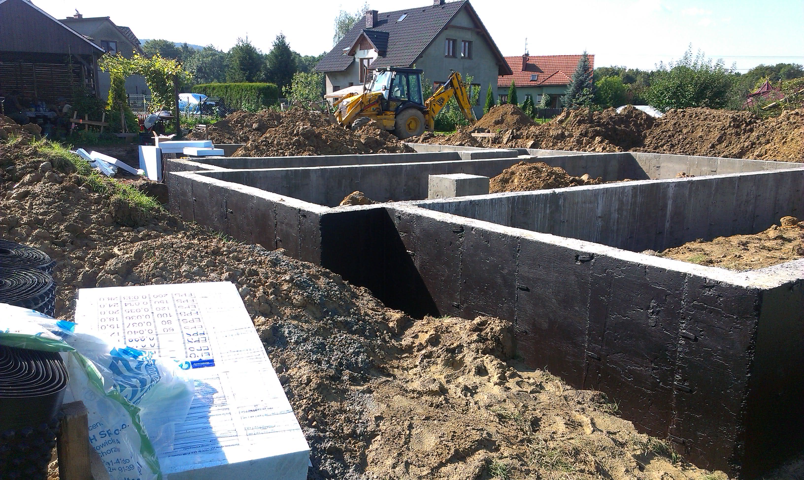

No i zaczęło się kopanie fundamentów. oczywiście nie obyło się bez przygód, po wykopaniu połowy fundamentów odwiedził nas deszcz icon_smile.gif i w efekcie udało się zalać ławy. mało po budowlanemu, ale ładne bo moje icon_biggrin.gif i zrobione prawie tak jak zawsze.
Kolejny etap był również szybki, pogoda sprzyjała. Zrezygnowałem ze standardowych szalunków, poszedłem w systemowe.

No i jak - zadowolony z tych szalunków systemowych ? Zresztą na taką wysokość to chyba jedyne sensowne rozwiązanie.
Chyba że murarka z bloczków. Jaki koszt najmu takich szalunków ?
Napisano
Cytat
tak zadowolony. zdecydowanie tak. Koszt porównywalny, ale zależy od ekipy. moja ekipa-sprawna i robiła na nich wcześniej. w sumie oni sugerowali. przywieźli im szalunki około 7 rano a o 16 była już betoniara i szalunki zostały zalane. jeden dzień postały i można było zdjąć i oddać z powrotem. drogie są tylko te łączniki które mnie kosztowały ok. 1000zł bo są tracone. za to szybko bardzo, mniej syfu(bo nie docina się desek) i nie ma później tych desek na terenie budowy (zostały tylko ze stropu-które w zupełności wystarczą) a koszt m2 to chyba około 70-90 gr.
no jestem synem żelbetu, gdyby nie phoroterm i jego właściwości cieplne zrobiłbym ściany żelbetowe icon_biggrin.gif

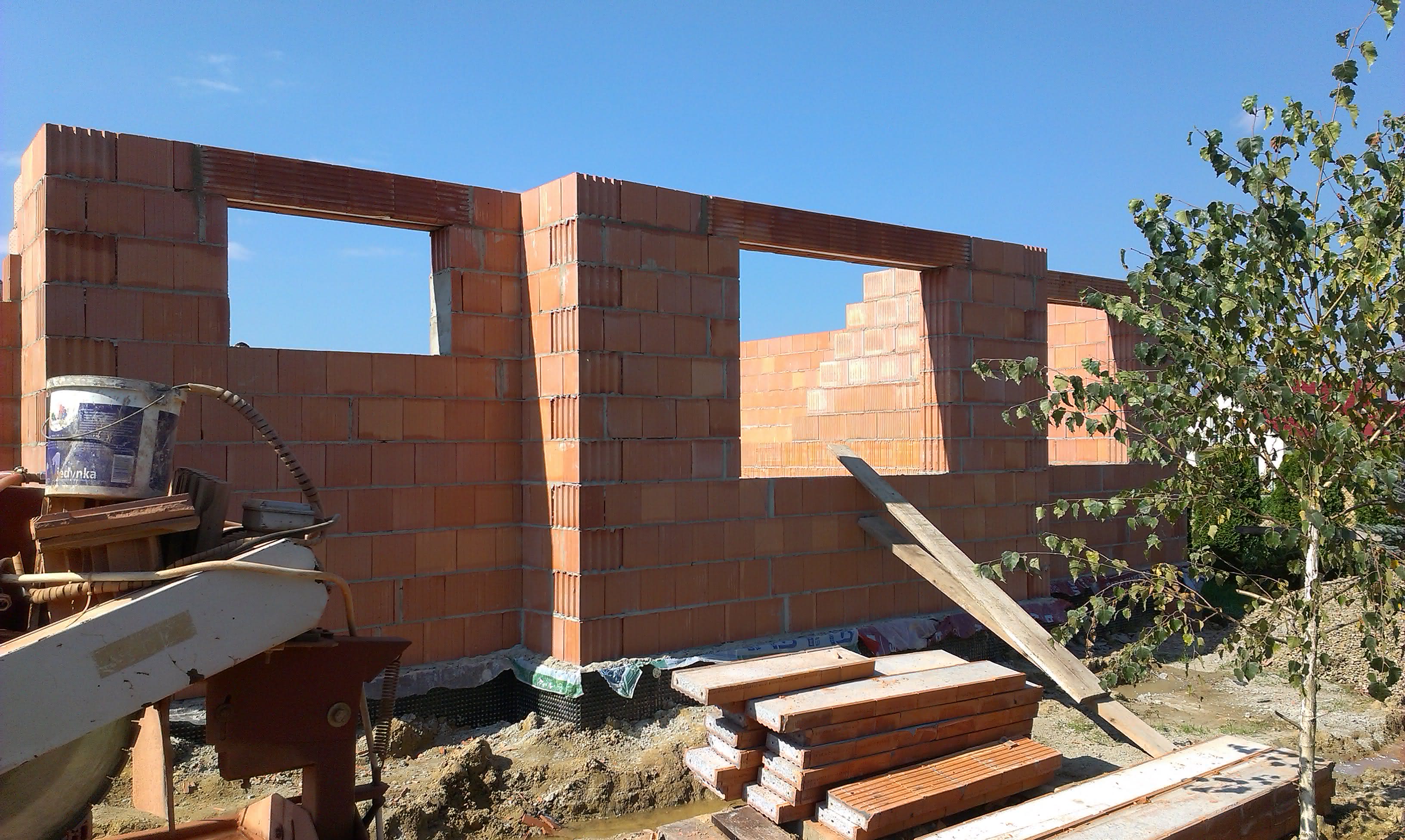

No i następnie zaczęło się najbardziej widoczna część, czyli murowanie. na fundamencie, pod pustakami została ułożona papa w dwóch warstwach (dolna szersza, górna ciut węższa). Pietro chłopakom zajęło 3 dni. pierwszy dzień narożna. drugi dzień już mieli ułożone nadproża, a trzeci dzień kończyli już parter.
tzn. stan surowy otwarty mam już zrobiony. teraz nadrabiam zaległości icon_biggrin.gifD na forum. teraz mam etap okien, ale prawda pogoda potrzebna bo mi nie chcą robić ciepłego montażu icon_biggrin.gif
Napisano
Cytat
A widzisz. A zastanawiałem się jak murujesz gdy w nocy jest -5st:)
ehheh widzisz, może i mam- bo będą mi dodawać pod oknem jakiś plastik z uszczelka, ale ja nie wiem jak się to nazywa. taka listwa montowana do okna. wysokość 3 cm.

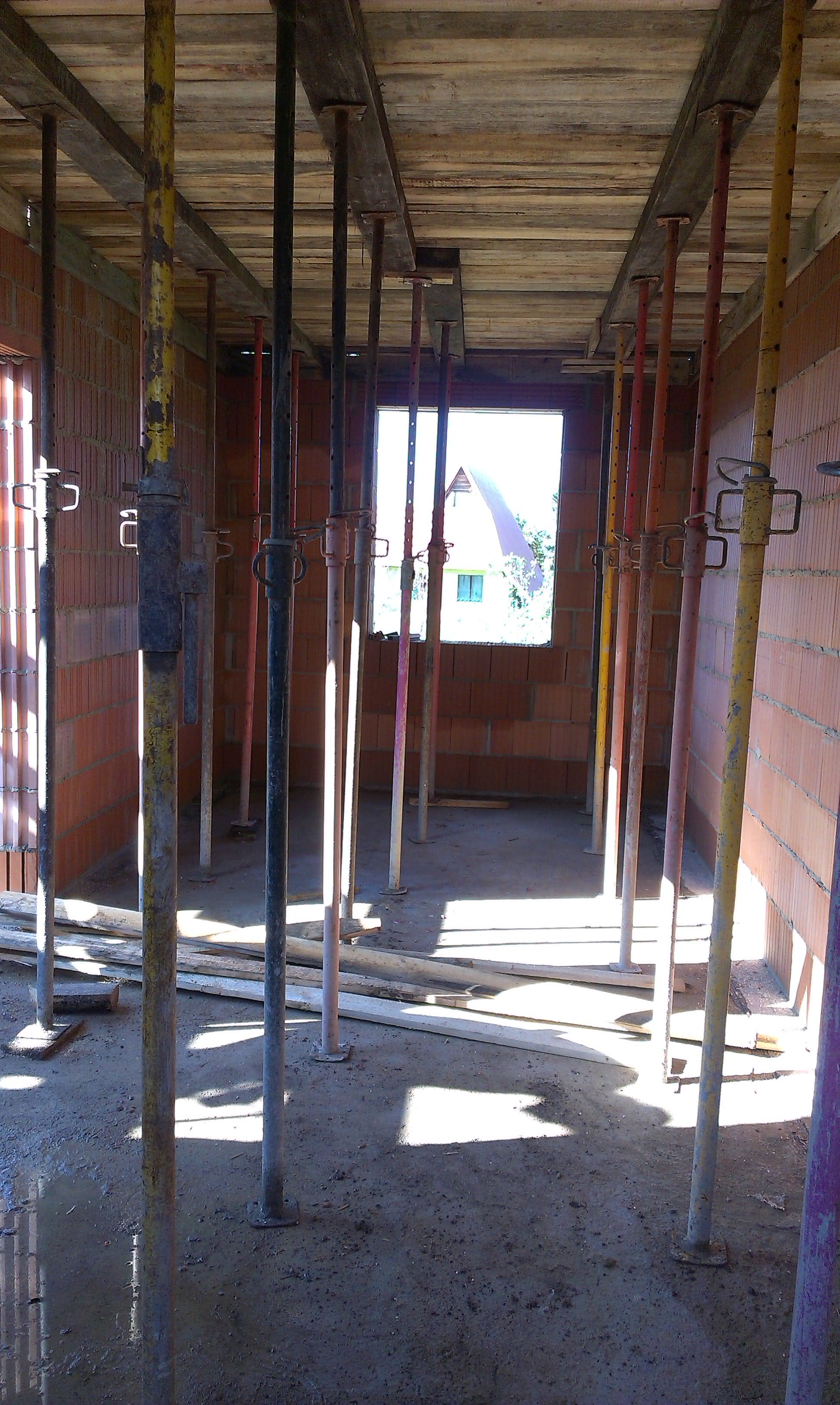

No a teraz czas na szalowanie stropu i zbrojenie stropu.

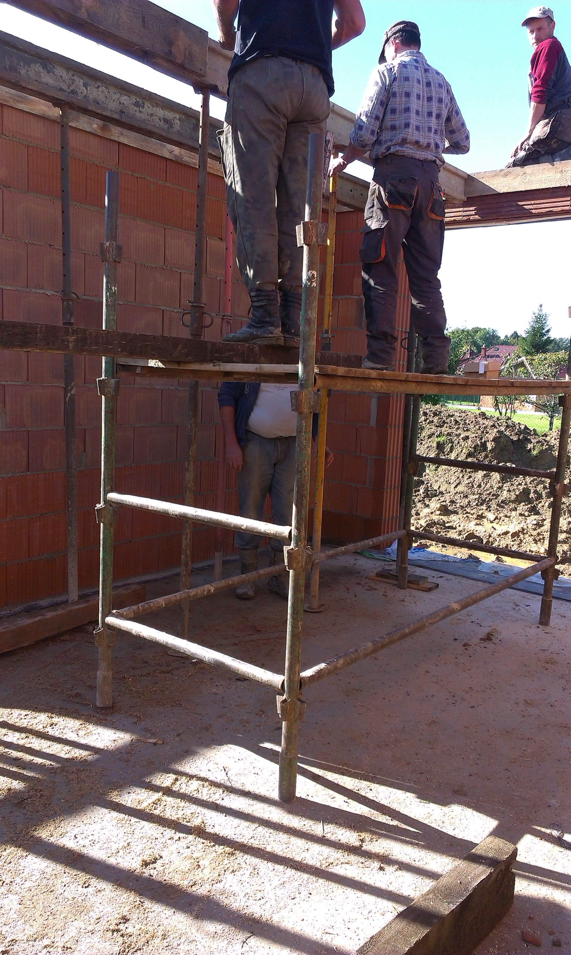

Przyszedł czas na murowanie poddasza. Dom jest podzielony na dwie części - garażową i cześć główną. Obydwie części sa na tym samym poziomie, różnią się jedynie wysokością ściany kolankowej. jak wczesnej wspominałem pierwszy został przerobiony w efekcie środkowe pomieszczenia na dachu są pełnometrażowe (zero skosów) - zostały wykonane "lukarny".
W tym przypadku jest to na tyle istotne, z uwagi na fakt, że dom jest dwurodzinny* i na górze będzie osobna kuchnia i salon i dzięki lukarnom uzyskałem salon i kuchnię (pokoje do goszczenia gości) jak po bożemu należy czyli nie będzie kanapy pod skosem czy blat w kuchni będzie miał szer. 1mb. z uwagi na skos.

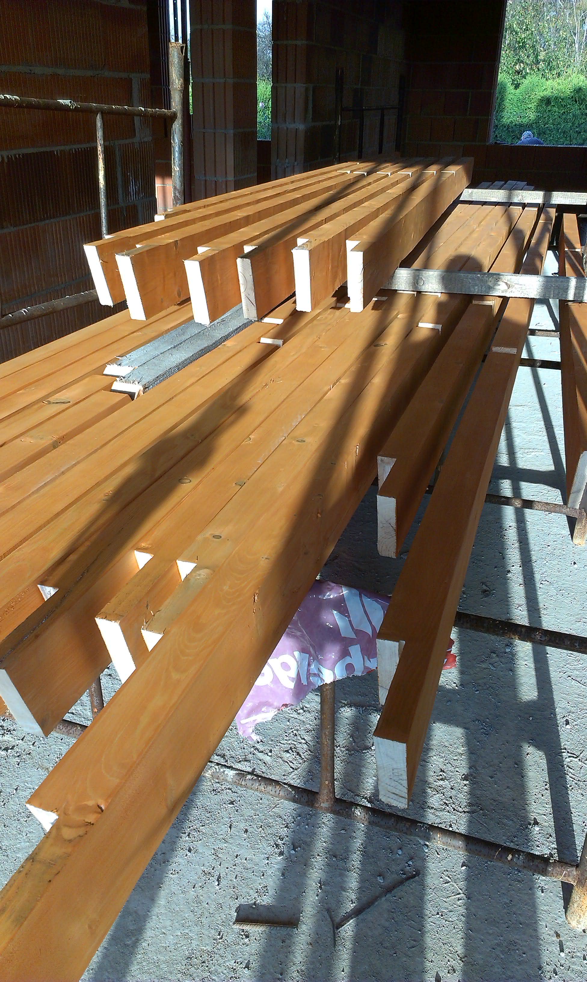

Niestety i tu się pojawiły nasze pierwsze problemy. mianowicie Nasz projektant dal tak wysoko jętki, że ze strychu nie mielibyśmy pożytku, a sufit podwieszany musiałby być podwieszony na 1,5 mb. A więźba już była na budowie. co generowało nowe koszta w postaci nowych dłuższych jętek, które zostały umieszczenie znacznie niżej. Na poniższych zdjęciach widać te złe jętki.
