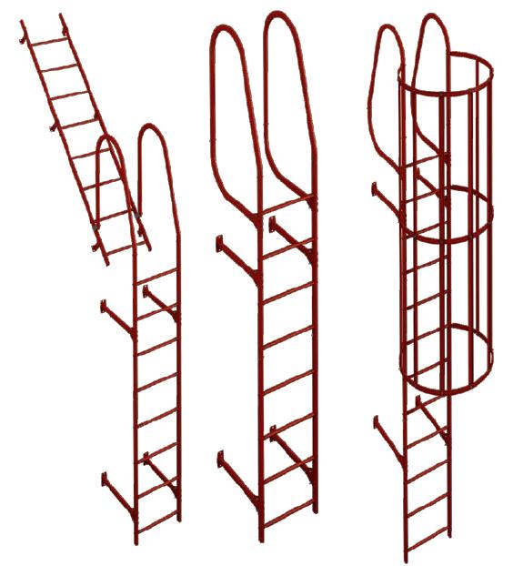

Witam.
Mam taki problem: mieszkamy w jednopiętrowym domu- na piętrze siostra, na dole ja. Został dokonany podział ustny- strych siostra, piwnice my. Niestety mam szwagra dupka-cwaniaczka któremu nie podoba się, że kilka razy w roku czyścimy komin. Czy są jakieś patenty na czyszczenie z zewnątrz. Jak dostać się bezpiecznie na dach- ok 8m wysokości?

Nie wiem jaki masz dach (czym kryty i jaki spadek) ,ale tak na szybkiego co mogę Ci polecić to coś takiego jak na tych fotkach, abyś mógł z zewnątrz dostać się do komina.
Napisano
Moim zdaniem te drabinki będą najlepszym rozwiązaniem, jeśli chodzi o twój problem. Niestety w większości przypadków jest tak, że z rodziną najtrudniej się dogadać, wiem to z własnego doświadczenia.

Niestety tak to z ludźmi bywa...ale pal licho. Czy kominiarz zgodzi się wychodzić na dach po takie drabince?
Napisano
Kominiarz się zgodzi,... ale czy szwagier się zgodzi żeby drabinkę przykręcić do ściny na wysokości jego piętra skoro to taki niekumaty skur.......n, oto jest pytanie?

Na piętrze mają ogrzewanie gazowe. Co do tych proszków to używam ale one nie czyszczą komina tylko sprawiają, że sadzę się lepiej czyści- nie przywiera tak mocno do komina. Drabinka to będzie najlepsze rozwiązanie.
