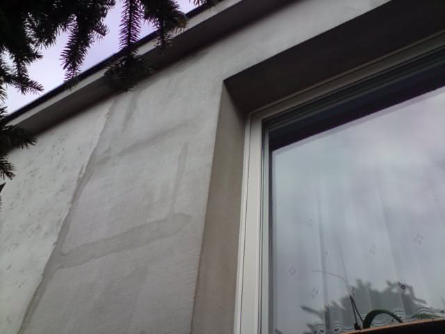

Witam, jesienią docieplałem dom - styropian fasadowy xps po pewnym czasie po opadach i w okresie wzmożonej wilgotności zaczęły w górnej warstwie docieplenia na połączeniach płyt pojawiać się podciągające się coraz ekspansywniej zacieki.Początkowo był tylko jeden na pierwszym połączeniu w górnej warstwie ocieplenia w chwili obecnej pojawiają się kolejne na połczeniach poniżej. Co jest przyczyną tego stanu rzeczy, Czy jest sens kłaść na taką warstwę klejową tynk? Poniżej zdjęcia opisanego problemu. Dziękuję za pomoc.

Zaprawa klejowa nie jest tynkiem i nigdy nie będzie w pełni zabezpieczać ścian. Zwykle stosuje się systemy ociepleń, które dopiero, gdy są kompletne będą stanowiły całość, zabezpieczającą fasady domu.
Dom, który kupiłem miał 8cm styropianu z klejem, ale stał w takim stanie przez 3 lata i zamiast tynku dokładałem kompletny system - 5cm dodatkowego styropianu, kołki, klej z siatką i tynk.
Wydaje mi się, że widoczne u Ciebie zacieki nie obniżą znacznie parametrów ścian, ale tynki warto położyć jak najwcześniej.

Wygląda to na skutki uszczelniania połączenia płyt zaprawą klejową.
Jak napisał sepoy, klej nie jest tynkiem i znaczniej bardziej chłonie wilgoć.
W miejscach gdzie jest go nałożone grubiej występuje właśnie takie zjawisko (grubsza warstwa wolniej schnie).
Wydaje mi się że efekt powinien zniknąć po poprawieniu się pogody,
Po całkowitym wyschnięciu zabezpieczyć ścianę tynkiem i dobra farbą powinno być po problemie - z zaciekami.
Jeśli szczeliny między płytami Xps są uszczelniane klejem to zimą w tych miejscach będą powstawały mostki cieplne.
Jak duże, to pokaże kamera termowizyjna, ale to dopiero w następną zimę.

Zacieki na złaczeniach to efekt wykraplania para wodnej z wilgotnego muru. Styropian XPS ma bardzo niską paroprzepuszczalność i para wodna może "uchodzić" jedynie na złączeniach płyt. Nie ma żadnego uzasadnienia dla stosowania polistyrenu ekstrudowanego do ocieplenia ścian - nieco lepsza ciepłochronność nie kompensuje wysokiej ceny jak i może zintensyfikować skutki jak w temacie.
Jeśli ściany są zawilgocone nie tylko powierzchniowo ale również w całym przekroju (np. w wyniku przemarzania) to w następnym sezonie zimowym na złaczach płyt może natąpić odspojenie się tynku.

Jaka grubość izolacji xps ?
Czy połączenia (szczeliny )na styku płyt zostały wypełnione czymś w trakcie klejenia płyt ? Edytowano przez animus (zobacz historię edycji)

Prawidłowo styropian powinien być przyklejony na całej powierzchni a nie na placki. Tak prawdopodobnie jest u Ciebie. Zimne powietrze hasa pod styro powodując skraplanie. A może dochodzi też zaciek z dachu. Miałem przypadek , że woda z dachu dostawała się pod styro i wychodziła nad oknem w postaci sopli (zima roztopy) Trzeba zrobić odkrywkę w okolicy gzymsu , który też powinien być ocieplony . A tak tam jest mostek termiczny. Jan.

Dziękuję za zainteresowanie.Chciałbym doszczeg. podane wcześniej infor. Okna w budynku z mikro wentylacją,wentylacja grawitacyjna+went.odśr.zamontowany w odrębnym kanale ściennym(dodatkowa wentylacja wspomag.tę grawit.).Pomieszczenie wietrzone codziennie(nie oszcz.na cieple w wewn.). Styropian zastosowany do ocieplenia z frezem fabrycznym.a najmniejsze nieszczelności wynikające z niedoskonałości produc.płyt zostały zapiankowane.Cykle zakładania docieplenia ( technologia jak i potrzebne przerwy technolog.zostały zachowane ).Nie ma mowy o partactwie wykonawcy - byłem przy wszystkich cyklach docieplenia. Jedyne czego nie zastosowano to paraizolacji.co niektórzy sugerują z Was że jest niezbędna.Tak sobie myślę że zalożenie puszek wentylacyjnych mogłoby rozwiązać problem i gruntowne sprawdzenie opierzeń czy tam przypadkiem one nie są przyczynkiem problemów.Grzyms jest też docieplony a więc o mostkach termicznych możemy zapomnieć(parapety wnęki okienne też dociepl.) Pozdrawiam - dziękuję i zapraszam do dalszej dyskusji java script:emoticon('')
