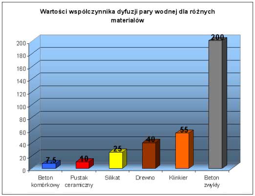

Załączam jeszcze porównanie dyfuzji dla różnych materiałów.

Ten wykres jakiś dziwny.
Tu mam zupełnie inne dane :

Chyba te dane potwierdzają się wzajemnie. Największa dyfuzja dla wełny mineralnej, dalej jest beton komórkowy, cegła, tynk cementowy a na końcu styropian.
Jak widać zastosowanie warstw wykończeniowych a także rodzaju ocieplenia ma duże znaczenie. Co więcej nieumiejętne dobranie może mieć katastrofalne skutki np. zawilgocenie warstwy ocieplenia.
