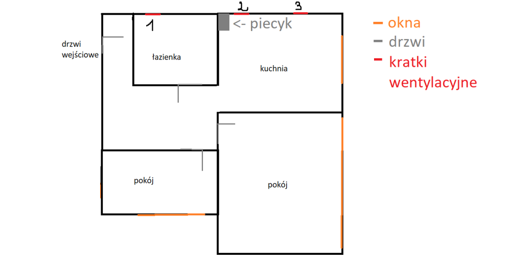

Dzień dobry, bardzo proszę o pomoc.
Mieszkam od 2 lat w mieszkaniu w bloku na 1 piętrze. Od października pojawił się problem ciągu wstecznego w wentylacji. Załączam obrazek dla lepszego zobrazowania sytuacji.
Normalnie było tak, że kratka nr 1 normalnie zasysała powietrze, kratka nr 2 zasysała powietrze, wciągając spaliny z piecyka gazowego, a kratka 3 wdmuchiwała chłodne powietrze do domu.
Od ponad 2 miesięcy kratka nr 2 wdmuchuje zimne powietrze poprzez rurę odprowadzającą spaliny. Czujnik gazu wariuje po kilku minutach brania prysznica, w całym domu czuć zapach gazu.
Kominiarz ze spółdzielni kazał rozszczelniać okna i zainstalować nawiewnik. Okna rozszczelniam, ale to nie przynosi żadnego efektu, a wieje niesamowicie. Jedyne co pomaga, to otwarcie całego okna w kuchni albo pokoju. Zainstalowałem w kuchni nawiewnik bez wiercenia firmy New Air Comfort box airbox i on także nie pomaga.
W kuchni jest bardzo zimno, zimne powietrze wpływa przez kratkę nr 2 i wylatuje spod piecyka gazowego. Jedyne co mogę teraz robić to otwierać całe okno przy braniu prysznica, a idą mrozy. Dziś kominiarz powiedział, że to musi być nawiewnik frezowany i wtedy na pewno będzie dobrze. Proszę o porady.

Cześć, w remontowanym mieszkaniu nikt mi nie otwiera. A podczas remontu nie byłem na tyle mądry żeby iść do robotników i spytać czy cos tam robili. Będę musiał czatować na klatce i wybadać czy ktoś tam w ogóle teraz mieszka.
A co do fragmentu z piecykiem - problem mam właśnie z tą dziurą nr 2, do której powinny wlatywać spaliny z piecyka gazowego. Zamiast wciągać je, to wywala je do domu (chyba, że mam otwarte okno albo rozszczelniam po jednym w każdym pomieszczeniu tak jak dziś o dziwo).
Teraz też zauważyłem, że otwór nr 3 cały czas wyrzuca powietrze. Nawet jak otwieram okno (w zeszłym sezonie było na odwrót i otwór nr 3 wciągał powietrze do kuchni)

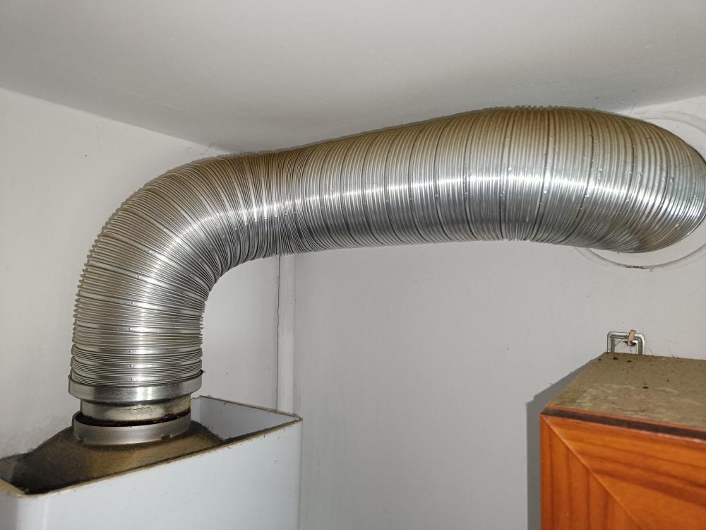

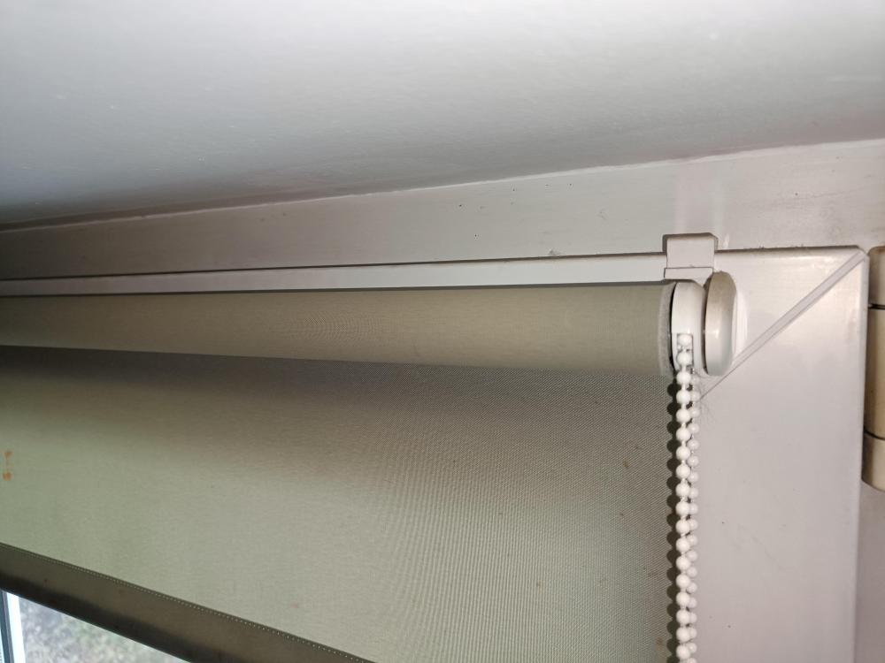

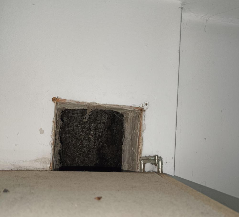

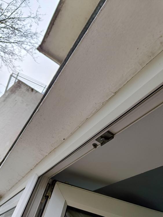

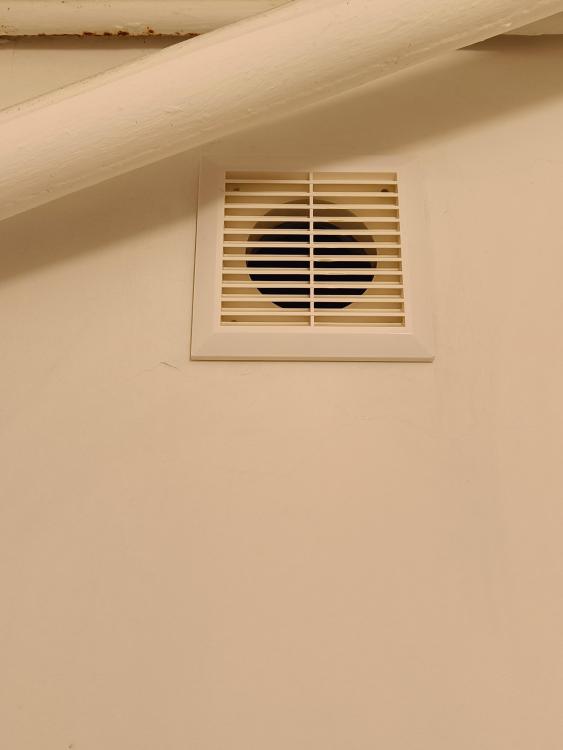

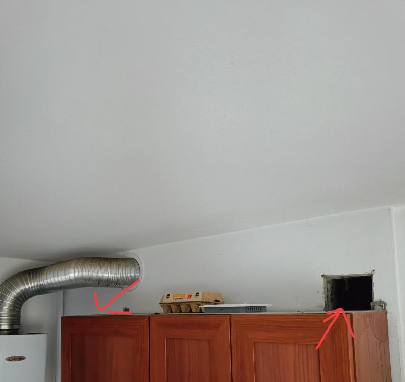

Czy mogę prosić o zrobienie zdjęć tych kratek 1, 2 ,3? Tak aby było widać w jaki sposób podłączony jest ten piecyk gazowy. Czy to piecyk tylko do podgrzewania wody, czy mały kocioł ogrzewający również mieszkanie? Bo coś tu się bardzo nie zgadza.
Prawidłowo powinno być tak:
– 1 oraz 3 to kratki wyciągowe wentylacji grawitacyjnej, tam powietrze powinno być zasysane z pomieszczeń do kanałów;
– 2 to miejsce przyłączenia piecyka do kanału spalinowego, tam nie powinno być już żadnej wolnej przestrzeni pomiędzy rurą biegnącą od piecyka oraz kanałem spalinowym w ścianie, żadnych otworów którymi powietrze lub spaliny mogłyby się przedostawać z i do kanału spalinowego omijając piecyk.
Bardzo możliwe, że coś jest zrobione nieprawidłowo w wyniku przeróbek i remontów u sąsiadów. Chociażby, ktoś dodał wentylator, tam gdzie go być nie powinno. Jak już inni pisali powyżej, być może trzeba będzie oficjalnie (na piśmie) interweniować w spółdzielni. Jednak trzeba zacząć od własnego mieszkania.

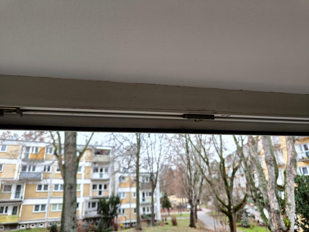

Rozszczelnienie okien zwykle nie daje wystarczającej ilości powietrza. Jeżeli w oknach nie ma nawiewników, to dopiero ich uchylenie przywraca sytuację do normy. Po prostu tu jest potrzebny spory przepływ powietrza, dobrze powyżej 100 m3/h. Zaś małe nawiewniki potrafią być tak zrobione, że jeden zapewnia po kilkanaście m3/h. Zgodnie z przepisami już nawet w mieszkaniu z jedną łazienką oraz kuchenką gazową minimalna wymiana powietrza to zaś przynajmniej 120 m3/h. W przypadku piecyka będzie to więcej, zależnie od jego mocy.
Tu potrzebne są nawiewniki o regulowanym przepływie zarówno w obu pokojach jak i w kuchni. Proponowałbym założenie w kuchni nawiewnika ściennego, bo z samymi okiennymi będzie problem z uzyskaniem odpowiedniej wydajności.
Jeszcze jedna bardzo ważna sprawa to podcięcie drzwi od pokoi (ok. 1 cm nad podłogą) oraz otwory lub większe podcięcie drzwi od łazienki. Inaczej nie ma swobodnego przepływu powietrza.
Zostaw na drzwiach przyklejoną kopertę z Twoim telefonem i prośbą o kontakt, wrzuć podobną do skrzynki pocztowej, zanieś podobną, ze znaczkiem pocztowym, do spółdzielni z prośbą o wysłanie jej na adres właściciela mieszkania, jeśli nie masz tego adresu...
Dokładnie to zdjęcie zanieś również do administracji z sugestią, żeby kominiarz usunął gniazdo kawki, albo gruz z Twojego kanału spalinowego (po remoncie w mieszkaniu na górze) - przecież stamtąd lecą spaliny... to, że Twój czujnik czadu nie alarmuje, oznacza, że spalanie jest dobre... ale to się może zmienić:zalamka: z niedobrym skutkiem...
Na moje oko jest to "junkers" do ciepłej wody użytkowej, a ogrzewanie na pewno jest w tych osiedlach centralne, grzejnikowe z miejskiej sieci...
To nie jest wykluczone :zalamka:
Wiem, że tam część lokatorów rezygnuje z gazu na korzyść kuchni indukcyjnych, rozwiązują umowy z gazownią i likwidują instalacje gazowe w mieszkaniu... Sam to zrobiłem w mieszkaniu u córki w Puławach...
Zaślepiłem kanał spalinowy, a nie jest wykluczone, że ktoś potraktował go, jako "dodatkowy" wentylacyjny i zainstalował wentylator:wallbash:
Napisano
Wstawiam zdjęcie kratek i piecyka. Piecyk służy tylko do podgrzewania wody. Ogrzewanie jest z miejskiej sieci. Dodam tylko, że zarówno w zeszłym roku (gdy wiało z kratki nr 3) jak i w tym (gdy wieje z dziury gdzie jest piecyk) w kuchni jest dużo chłodniej niż w innych pomieszczeniach.
Drzwi w mieszkaniu mamy cały czas otwarte. W kuchni drzwi nie ma. Co prawda w drzwiach od łazienki nie ma podcięcia ale one też są otwarte, a podczas prysznicu nie zamykamy ich całkowicie.
Rozumiem
Mam wrażenie, że w tej spółdzielni już mnie nienawidzą:)) Już chyba 3 czy 4 raz się z nimi kontaktuje i nawet nie raczyli zerknąć do sąsiadów czy na ogólny stan komina. Poproszę właścicielkę o nawiewniki w kuchni oraz o pismo do spółdzielni.
Napisano
Którędy wieje przy tym piecyku? Jedyną możliwością powinien być przepływ przez cały piecyk. Na zdjęciach też nie widać niczego innego.
Zaproponowałem do kuchni nawiewnik ścienny wyłącznie ze względu na możliwość zapewnienia większej wydajności. Bo tu mamy potrzebny jest największy dopływ powietrza, z czym ewidentnie jest problem.
Niby klasyczny już kłopot ze szczelnymi oknami bez nawiewników, ale tu dochodzi jeszcze gazowy podgrzewacz wody i odwrócenie ciągu. Co stwarza już poważne zagrożenie.
Napisano
Wieje spod piecyka gazowego. Wokół rury ani nigdzie indziej nie czuję, aby uciekało powietrze. Gdy rozszczelnie okno w dwóch pokojach i kuchni, to po chwili nie czuję już wdmuchiwania spod piecyka. Ale jest to dość uciążliwe. Myśli Pan, że jeden nawiewnik ścienny / dwa okienne załatwią sprawę?

1 godzinę temu, Budujemy Dom - porady budowlane i instalacyjne napisał:
Skoro uchylenie okien powoduje przywrócenie właściwego ciągu to zasadniczym problemem jest niedobór napływającego powietrza. O ile napływ powietrza przez nawiewniki będzie wystarczający, to sytuacja wróci do normy.
Już zgłosiłem się do różnych firm w sprawie nawiewników. Zostawiłem także kartkę sąsiadowi od remontu w razie gdyby wrócił. Na razie trzymam okno rozszczelnione w pokojach i kuchni.
Gorzej wygląda sytuacja z roletami. Myślicie Państwo, że będzie tu się dało zamontować nawiewnik okienny?
Roleta dość mocno blokuje dostęp do górnej ramy. Da radę czy trzeba szukać firmy wykonującej nawiewnik ścienny?
EDIT: Już dostałem informację zwrotną od firmy, że w takim wypadku nie ma szans na montaż nawiewnika. W Lublinie nie widzę także żadnej firmy, która montuje nawiewniki ścienne, więc można uznać, że jestem w d... :)

Napisano
4 minuty temu, Budujemy Dom - porady budowlane i instalacyjne napisał:
 To mocowanie, niejako z "haczykiem" mocowanym od góry, zwykle jest rozbieralne (dwuczęściowe).
Te rolety, które ja kupowałem miały w komplecie obydwa rodzaje mocowania, czyli i zawieszane, i przykręcane (przyklejane też, ale odradzam). Więc nie powinno być problemu.
Napisano
14 minut temu, Budujemy Dom - porady budowlane i instalacyjne napisał:
Roletę wewnętrzną można założyć nieco inaczej, poniżej nawiewnika. Wtedy trzeba przykleić lub przykręcić mocowanie do płaszczyzny skrzydła. To mocowanie, niejako z "haczykiem" mocowanym od góry, zwykle jest rozbieralne (dwuczęściowe).
Wielkie dzięki za podpowiedzi. Rolety są zamocowane na haczyki, które są dość mocno zaczepione na górnej ramie. Znalazlem w Internecie haczyki przedłużone, które powinny załatwić sprawę:)
Napisano (edytowany)
Takie przedłużane haczyki załatwią Ci sprawę ... mam na takich właśnie zamontowane rolety - i ich brzeg umiejscowiony jest pod wywietrznikiem :)
Te haczyki mogą być podklejone taśmą dwustronną. Taka gruba piankowa bywa dołączana w komplecie.
Tak, a po tygodniu spadnie.
Znaczy roleta spadnie.
Najlepiej ten haczyk na dwustronnej klejce przykręcić dołączonym wkrętem.
Napisano
Spokojnie .... są też takie w formie haka z dwóch stron. Zawieszasz go na górze ramy i normalnie zamykasz okno :) Mam takie ... sprawdzają się :)
41 minut temu, Budujemy Dom - porady budowlane i instalacyjne napisał:
Chodziło mi o to, że haczyk może być dodatkowo podklejony taśmą dwustronną,
A i owszem, tak jest w porządku. Podklejenie zawieszki eliminuje jakieś wahania rolety, stabilizuje ją, na przykład podczas otwierania czy zamykania okiem. Ja sobie wyobraziłem, że taśma dwustronna jest zamiast. Bo producent dopuszcza taki sposób mocowania na oknie, poprzez klejenie. Ale odradzam.
Już kilka razy, szczególnie w kuchni, naciąłem się na różne haczyki czy inne mocowania klejone. To się odklei po tygodniu, po miesiącu, a bez obciążenia potrafi nawet po roku. I odpadnie samo, pod wpływem ziemskiej grawitacji. Dlatego samo klejenie na dwustronną klejkę nie jest żadnym sposobem mocowania. Ja to używam do mocowania elementów zabawek w pudełku. gdzie rozklejenie nikomu i niczemu nie zagraża.

Wentylacja jest ważna, ale żeby wywiać ulatniający się gaz po kąpieli, musisz otworzyć okna na przestrzał i zrobić przeciąg.
19 minut temu, Dawid1337 napisał:
Oczywiście nie zostawię tego tak, pismo do spółdzielni napiszemy z właścicielką mieszkania + ustale kto robił remont na górze. Na ten moment moje karteczki są wyrzucane z drzwi i nikt mi nie otwiera w lokalu na górze.
Zastanawiam się, czy jesteś bezpieczny i czy możesz tak długo czekać, zanim się ogarną.

Trochę nabroiłem tym wpisem, więc uporządkujmy pewne fakty.
Żeby wentylacja działała prawidłowo, wszystkie kanały wentylacyjne powinny  wyciągać powietrze na zewnątrz, a nie wdmuchiwać do pomieszczenia.
Jeżeli jeden z kanałów wdmuchuje, to znaczy, że brakuje nawiewników w mieszkaniu.
 Musi do domu wejść powietrze, żeby inne wyleciało wentylacją, dom to nie balon.
Dodatkowo masz piecyk gazowy, nie wiem, z jaką  komorą, ale raczej masz z otwartą komorą spalania, więc ten piecyk też potrzebuje powietrza w trakcie spalania gazu, a spalając, wypuszcza go razem ze spalinami tą rurą, której zdjęcia wkleiłeś.
Więc twoje zapotrzebowane na świeże powietrze jest spore i jeżeli okna są szczelne, a inne szczeliny pod drzwiami itd. nie spełniają tych warunków, to wtedy natura sama decyduje i np. wykorzystuje jeden z kanałów wentylacyjnych jako nawiew.
Cofanie powietrza kanałami wentylacyjnymi jest niebezpieczne, w kanałach rozwijają się różne świństwa, które są wdmuchiwane do mieszkania razem z cofką.

Dzień dobry, wracam do tematu po instalacji nawiewników:)
Pierwsze wrażenie - super. Po około godzinie/dwóch wianie spod piecyka ustalo. Wzięliśmy także normalny prysznic, bez alarmów. Pomieszczenia się nie wychładzają, a w kuchni zrobiło się nawet cieplej.
Mam tylko jeden problem, bo sporadycznie jednak czuje że coś tam zawieje z tego otworu spalinowego. Najbardziej rano (na noc przykręcamy kaloryfery) albo gdy chociaż minimalnie zamknę jedną klapę w nawiewniku (każdy ma trzy spore otwory przez które wlatuje powietrze)
Chciałbym dociągnąć temat do końca i napisać pismo do spółdzielni z prośbą o sprawdzenie kominów w moim pionie i przywrócenie stanu wentylacji do stanu pierwotnego. Czy cos szczególnego powinienem w nim zawrzeć? Z góry dziękuję za pomoc, mam nadzieję że to już moja ostatnia prośba w tym wątku:)
