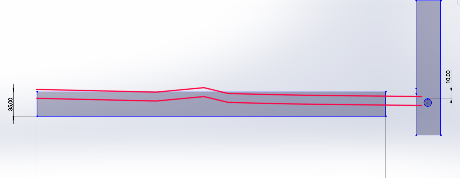

Witam. Wykonałem drenaż opaskowy wokół domu podpiwniczonego. Rura czarna kaczmarek ciężki dren o średnicy 11cm, w obsypce żwiru 16-32 i to wszystko owinięte włókniną 150g o wodoprzepuszcalności 90L/min. Dren będzie zasypany płukanym piaskiem z 10-20 cm a dopiero na to dam grunt z wykopu (glina zmieszana z piaskiem).
Na 3 ścianach dolna powierzchnia drenu jest poniżej górnej płaszczyzny ławy a co za tym idzie poniżej posadzki piwnicy. Problem pojawił się na ostatniej ścianie z uwagi że w ławie znajduje się rura kanalizacyjna 160 której górna krawędź znajduje się tylko ok 6 cm poniżej posadzki. Dodając do tego izolację reaktywną którą pokryta jest ta rura kanalizacyjna i to że rura drenażowa jest ułożona na niej więc z jakimś odstępem dylatacyjnym 1-2cm więc zbierać będzie zaledwie jakieś 2-3 cm poniżej posadzki w piwnicy, ale jak ułożyłem dren ze spadek 0,5% to wychodzi na to że po lewej stronie dren będzie powyżej posadzki w piwnicy. Ściany piwnicy są bardzo dobrze zaizolowane masą reaktywną aż po same ławy więc tu akurat bym się nie obawiał że będzie coś przeciekać, ale trzeba brać na poprawkę jakieś niedoskonałości i zastanawiam się teraz nad funkcjonalnością tego drenu znajdującego się powyżej posadzki. Bo jeśli to wszystko jest w podsypce żwirowej i poziom ewentualnej wody gruntowej się wyrówna to nawet przy tak ułożonej rurze drenarskiej woda powinna być odbierana z odcinka znajdującego się poniżej posadzki piwnicy prawda? Więc nie ma w zasadzie obaw że będzie stała w miejscu gdzie rura jest powyżej posadzki bo zleci po prostu do najniższego punktu tylko że będzie to zachodziło wolniej aniżeli miało by być ściągane przez rurę? Wiem że dren można układać nawet z bardzo małym spadkiem czy też nawet pionowo i wyrównująca woda znajdzie ujście do najniższego punktu, ale nie chce mi się już tego poprawiać.

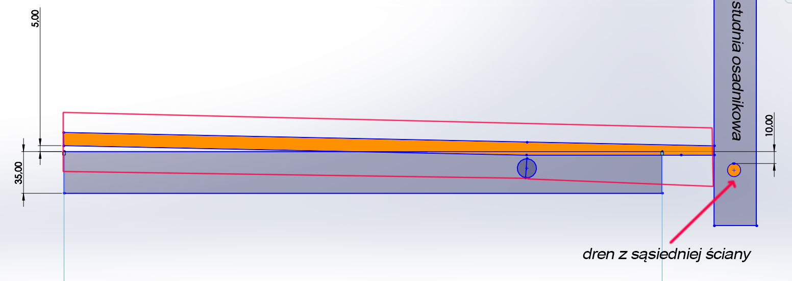

Poniżej na pomarańczowo rura drenarska, na czerwono obrys żwiru 16-32 we włókninie.
Druga sprawa jeśli na jednej ze ścian rura ma jakieś 1 cm, wzniesienia, czy w niektórych miejscach więcej to czy grozi to zamuleniem w tym miejscu? Jakieś zanieczyszczenia staną w tym miejscu i nie będą mogły trafić do studni osadnikowej? Dren jest elastyczny i podczas zasypywania jak się na nim nie stoi to potrafi się podnieść a kamień spod niego ciężko jest wyciągnąć, stąd takie fale.

No cóż - napisałem, jak to jest wg zasad. Niemieckich.
to, co migruje z góry na szerokości wykopu pod dren - to mały procent z tego, co migruje zza wykopu.
Poza tym - napisałem, że możesz zasypać - ale oddzielając tą nasypaną ziemię czy glinę geowłókniną - w przeciwnym razie zasypana ziemia być może przefiltruje się do kamienia - piasek tym bardziej.
Dren niestety ściąga wodę - takie jest jego zadanie, dlatego lokuje sie go powyżej spodu ławy - ale też odprowadza tę wodę, odwadniając teren.
Taka jest zasada.
Przy gruntach szczególnie mokrych robi się nawet dwie opaski, jedna przy budynku, druga trochę dalej od tej pierwszej.
Żwir ma odprowadzać wodę do drenu bezpośrednio na odległości 30, 40 cm - nie 5 metrów.
Kamień może się po pewnym czasie przymulić, szczególnie ten najniżej położony choćby pyłem z samego nasypanego kamienia - i tego nie przetkasz - rurę można, jeśli studnie na to pozwolą.

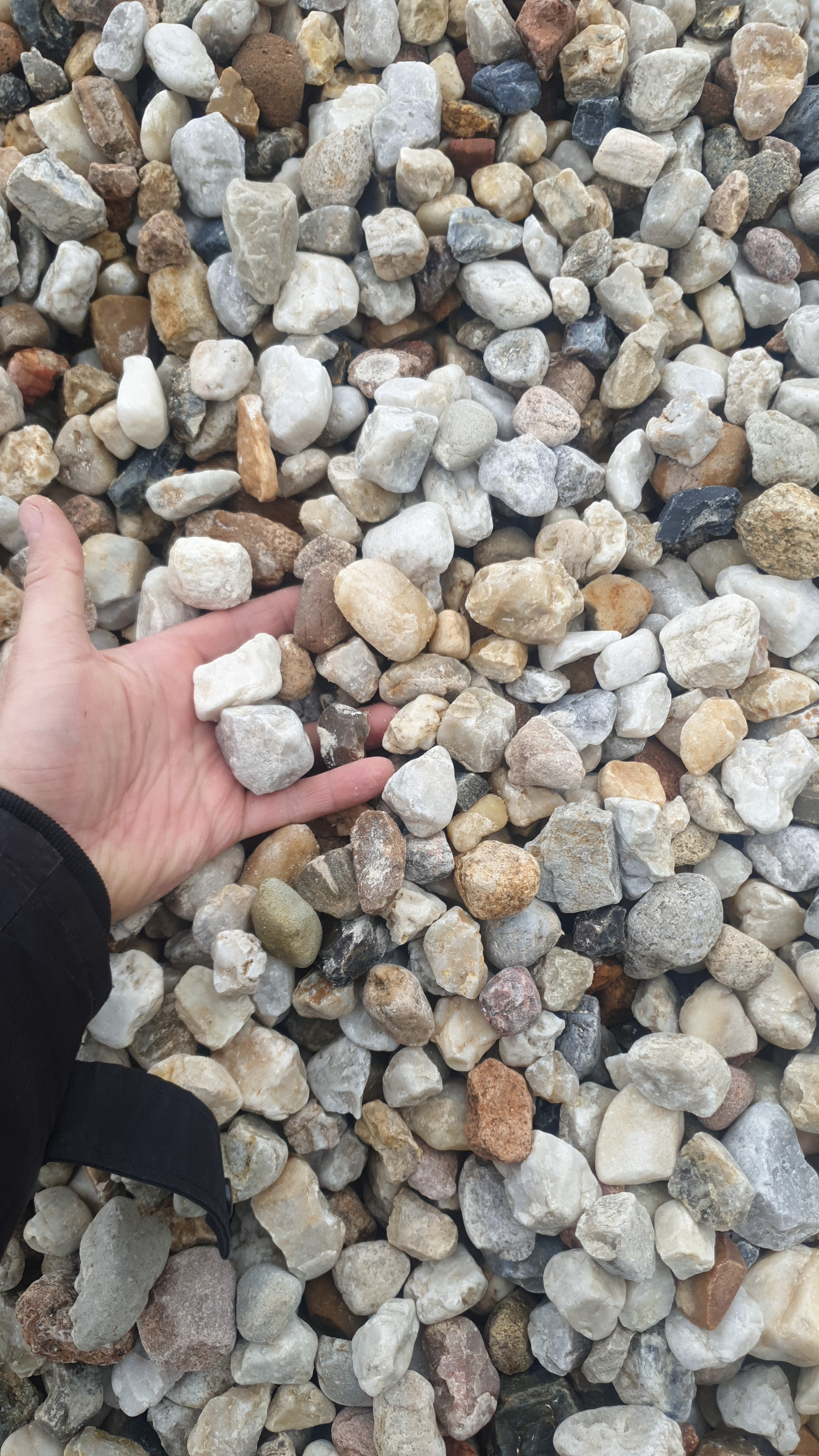

A francuski może być?:scratching:
Drenaż francuski to taki, w którym rury są zbędne. Element odprowadzający wodę to otoczaki, aby takie rozwiązanie było sprawne trzeba stosować odpowiednie kruszywo – żwir, grys, tłuczeń o możliwie jednorodnej frakcji. Ten rodzaj jest tani oraz szybki i prosty w wykonaniu, niewątpliwie jego zaletą będzie brak potrzeby montowania studzienek kontrolnych. Określa się go jako długowieczne odwodnienie.
628f520a88562_p.jpg?1653559819

Minusy - kwestia podłoża i gruntu wokół - jeśli będzie to teren wód gruntowych z odpowiednim gruntem dla zrobienia szlamu, błotka - to zapchanie takiego kamienistego drenu wydaje się dość prawdopodobne.
Natomiast jeśli poziom wód gruntowych jest niżej - to może być i wieczne.
Co dają studzienki i rury wg mnie?
Sprawdzenie i możliwość czyszczenia rur drenażowych, przepłukanie, odszlamienie.
W systemie francuzkim nic nie sprawdzisz bez wykopów.
23 minuty temu, animus napisał:
Geowłóknina to też sito. :icon_biggrin:
Powinna być montowana w odpowiednim miejscu do stosowanej  frakcji drenażu.
Rura drenarska owinięta geowłókniną się szybko nie zamuli, ale geowłóknina już tak. :bezradny:
W dodatku z rur drenarskich da się wypłukać osad, udrożnić je, są już takie urządzenia, a za geowłókniną już się nie da nic zrobić, trzeba to odkopać.
Jeżeli rurę drenarską owiniemy geowłókniną, a następnie obsypiemy to grysem kamiennym, to jest strzał w kolano. :icon_idea:
 widzę, że piszemy równocześnie :)
i to samo - o dziwo.
jasne - u mnie rura drenarska pcv nie jest owinięta geowłókniną - geowłóknina oddziela ziemię wykopu od kamienia i drenażu.
natomiast dlatego daje się podsypkę pod rurę, a nie daje się na dno wykopu, by ta część pyłu i zanieczyszczeń z kamienia i jeszcze, co tam się przedostanie - siadła pod rurą, a nie w rurze.
co do wiecznoczności - nie wydaje mi się,by przy stojącej wodzie gruntowej i mulistym gruncie jakikolwiek system drenów był wieczny. Wtedy raczej wanna i ciężkie izolacje - a dreny sobie trza odpuścić.
Ja nie mam w ogóle wód gruntowych, bo jestem na zboczu (nie ma problemu z odprowadzeniem wody) i u mnie była kwestia wody opadowej oraz gliny wokół ruszonej kiedyś w czasie budowy domu - oraz izolacji od spodu, której nie było na części - to stary dom. No i tej się nadal nie da zrobić (chyba że przy wielkich kosztach - więc trza było poprawić otoczenie.
Po zrobieniu tych drenów (i przyłożeniu płyt styro i folii kubełkowej na sucho) w ciągu 3 lat wszystko się wysuszyło....jest super
Nawet tam, gdzie nie mam piwnicy (tam akurat so odizolowane fundamenty od ściany) - ale od strony zbocza - też zrobiłem dreny na głębokość tylko ok 60 cm i też są suche fundamenty pod ścianą - wcześniej były mokre. Izolację przykładałem na sucho do muru fund. + folia kubełkowa - potem ta drobna frakcja kamienia i grubszy :)
ale czy to wieczne - napiszę za 100 lat może :takaemotka:
Edytowano przez zenek (zobacz historię edycji)
Napisano
8 minut temu, zenek napisał:
przecież nie napisałem, że stosowanie rur drenażowych to jedyne rozwiązanie.
Pytał a rury - to odpowiedziałem - proponujesz, by dedert wywalił teraz rury i studnie?
Sposób francuski być może jest wieczny - tylko dlaczego nie jest powszechny - skoro najlepszy?
Dałem go tylko dla przykładu, żeby zobrazować prawidłowy układ warstw frakcji kruszywa.  :icon_biggrin:
Twoje „sito” tylko inaczej się nazywa, ale prawdopodobnie  jest tak samo drobne jak geowłóknina otaczająca dren.:bezradny:
Napisano
za 100 lat opowiem, jak działa
teraz działa -  8 lat
Napisano
40 zl tona to u nas jest piasek plukany i to niezbyt dokładnie. Objeździłem kilka żwirowni i wszędzie za frakcje 16-32 wołają od 120 do 140 zl za tonę i to zarówno za brzydki i brudny przesiewany jak i niezbyt dobrze umyty plukany a był nawet taki o frakcji 16-50 gdzie były naprawdę wielkie kamulce.
W dodatku z wapieniem i marglem. Az w końcu nabyłem piękny umyty za 110zl i jestem zadowolony.
Będzie to przy sypane plukanym piaskiem 0-4mm że 20cm
