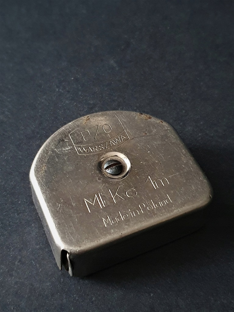

Całkiem możliwe. :icon_biggrin: Ty wiesz, ile razy szacowałem odległość dzielącą moje krzesło od szczytów izolatorów? Coś pomiędzy 5 - 6 metrów było. A jak schodziłem na dół, na teren rozdzielni WN, to ze cztery metry do odłączników było...
:zalamka:
Trzeba było  zmierzyć dokładnie, metrówką metalową.:takaemotka:
Napisano
2 godziny temu, animus napisał:
Były, miałem nawet jedną.
To, że miałeś, nie oznacza że były wtedy w sklepach. Wtedy (jeszcze za Gierka) pierwszy raz miałem do dyspozycji piankę montażową fińskiej produkcji, Ale ,też nie ze sklepu.
48 minut temu, Buster napisał:
Najlepsze były a la parciane czy jakoś tak. Na dwóch różnica na dystansie 20 m wyniosła 12 cm :hahaha2:
Takimi robiliśmy z żoną pomiary do planów zagospodarowania. I nikt nie zgłaszał reklamacji. :icon_biggrin:
Napisano
Miałem i szpanowałem.:)
