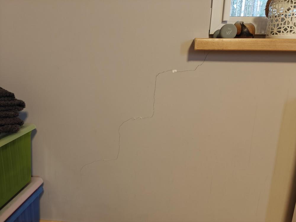

Dom zbudowany z bloczkow silikatowych. Pojawiają się pęknięcia w kształcie zygzaka (schodkowe)  jakby po linii bloczków idace od parapety trochę w dol w jednym pokoju ściana nośna. W innej części domu też jest takie mniej więcej na tej samej wysokości. W innym pokoju poziome pęknięcie narożne rozchodzące się czesciwo na ścianie nośnej czesciowo na dzialowej.
Właściciel twierdzi że od wybudowania nic nie było robione a pęknięcia pojawiły się jakoś na początku i juz takie są. Dom ma kilka lat. Jest na sprzedaż. Czy warty jest zainteresowania czy lepiej odpuścić? Czy takie pęknięcia mogą być groźne. Na suficie pęknięć nie widziałem więc strop chyba ok

pod parapetami to może być wynik braku zbrojenia strefy podokiennej
Inne pęknięcia mogą wynikać z osiadania fundamentów.

Jak wyglądają te pęknięcia? Czy się pogłębiają?
Wziąłem inżyniera budownictwa. Mówi ,że te pęknięcia sa niegroźne. Nowy dom mógł siadać. Oglądał cały dom i sprawdziła kamera termowizyjna i stwierdził że jest ok. Ale fakt że na jednej stronie domu jest trochę tych pęknięć. Na stropie się niczego niepokojącego nie dopatrzył. A pęknięcia są pod jednym parapetem schodkowy i poziome dosyć długie w innym miejscu włącznie ze ścianą działowa. I w garażu też schodkowe że 2 podobne
aa.jpgtak to wygląda. Są jeszcze inne mniejsze podlozne
