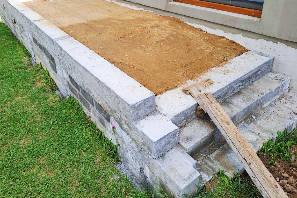

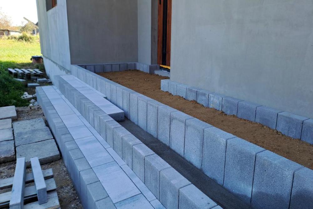

1 godzinę temu, dawid86 napisał:
Układanie kostki brukowej na schodach wejściowych.
Gdzie podjazd dla wózków i niepełnosprawnych?
Wózek z dzieckiem będzie znosić jakaś brygada?
A jak złamiesz nogę?

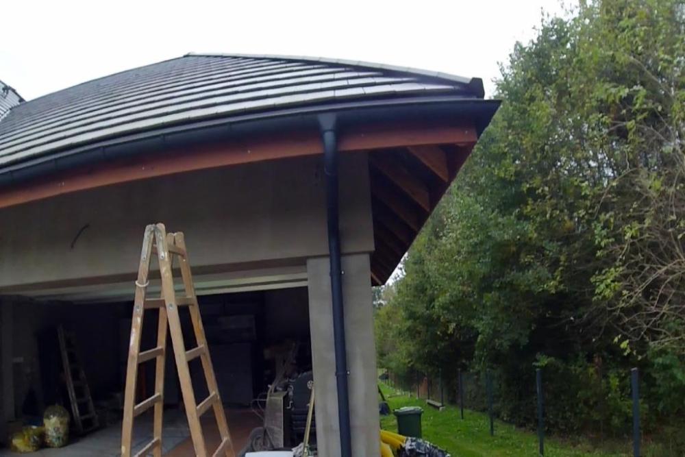

Montaż rynien spustowych.
:takaemotka:
Cytat
Rynna często jest mylona z rurą spustową, czyli pionową rurą, łączącą rynnę z ziemią lub podziemną instalacją kanalizacji deszczowej.
Napisano
Masz rację - mój błąd. Pozdrawiam

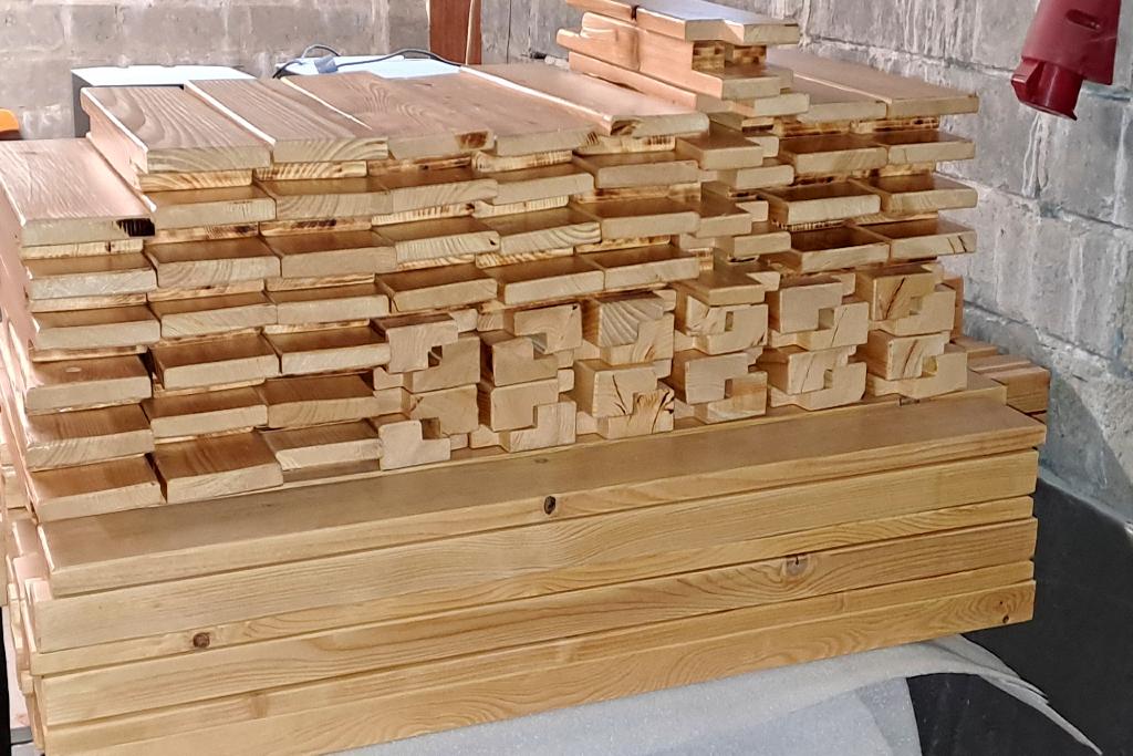

Jest ładny, ale mój drugi regał był mniej głęboki i z częścią półek o regulowanych wysokościach, dostosowywanych do wysokości słoików, pudeł i innych opakowań - przeważnie szklanych z konkretną zawartością...
Pierwszy był bardzo podobny... tylko wtedy jeszcze youtuba nie było, ani smerfonów  - dokumentacji brak :bezradny:
Napisano
2 godziny temu, retrofood napisał:
A jakie ma zastosowanie?
Tak dokładnie to regał do spiżarni z przeznaczeniem spożywczo - graciarskim jak to w spiżarniach bywa. Dzięki za komentarze.

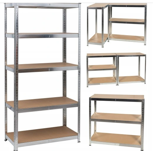

Jak byłem młody to też miałem takie ambicje, a teraz do podobnych celów starcza mi zapału jedynie na kupno regału blaszanego za kilkadziesiąt złotych. O takich regałach kiedyś tu na forum dyskutowaliśmy.
82 złote i trochę montażu...
Napisano
Trzyma się parę lat już ładnie taki w piwnicy, planuje jeszcze trzy takie kupić.

Widziałem takie lub podobne regały w marketach i w internecie - ogólnie to strach było na to patrzeć bo mogło się rozpaść, nie mówiąc już o tym, że bez kotwienia do ściany to samo nie chciało stać, a co dopiero coś na tym ułożyć. Pewnie są też lepsze wersje tych regałów, ale brak mi czasu i chęci na poszukiwania. Pozdrawiam

Pozory mylą. Jak się te języczki (blaszki) elementów półek powsuwa w wycięcia nóg i pozagina (blaszki, nie półki) , to wszystko się usztywnia i jest stabilne. Wypróbowane, mam tych regałów kilka (chyba sześć) sztuk i są bardzo wygodne. Tylko oczywiście, potrzebują równego i twardego podłoża.
Ale Twój sprzęt na pewno jest ładniejszy, chociaż kosztuje mnóstwo czasu i starań.

Cenna uwaga, bo ja tych blach nie pozaginałem.

To konieczność. Też próbowałem tylko wsuwać, ale wtedy nawet jak się człowiek oprze przypadkowo ręką o taki regał, to się mogą wysunąć. I półki wtedy lecą. Chociaż zaginanie nie jest łatwe. Najlepiej najpierw pod języczek wsuwać ostrze noża i lekko go ugiąć tak, aby później móc złapać koniec małymi kleszczykami i zagiąć już co najmniej o kąt prosty, a najlepiej jeszcze bardziej. Wtedy całość się trzyma, można regał przesuwać, przenosić i nic się nie dzieje.

Przy kolejnych porządkach tak zrobię, ale mimo to i tak stoi już parę lat.
