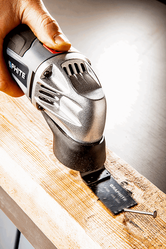

Zależy czym będziesz to wycinał. Jeżeli odpowiednim narzędziem to nic nie powinieneś uszkodzić. Uważam że odpowiednim do tego celu było by narzędzie oscylacyjne wielofunkcyjne.
pol_pl_GRAPHITE-URZADZENIE-WIELOFUNKCYJN
