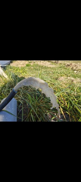

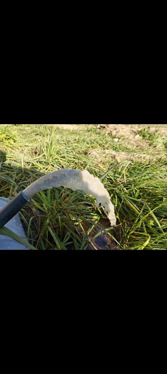

Dzień dobry odkopuje po latach .... Czy udało się to ogarnąć ? Pompujemy wodę już prawie 6 miesięcy raz jest krystalicznie czysta raz jak na zdjęciach powyżej dramat....

Uściślijmy. masz wodę mętną czy z piaskiem? Bo to raczej dwie różne przyczyny.
I podaj głębokość z jakiej pompujesz.
Napisano
To nie tylko kwestia głębokości. Skoro woda się zmienia to okresowo muszą do niej trafiać zanieczyszczenia. Jaka tam jest rura osłonowa, czy w niej nie ma nieszczelności? Lub czy po zewnętrznej stronie tej rury nie pozostawiono pustej przestrzeni, do której może trafiać woda z całego przekroju gruntu?
Co jest na dnie studni, czy wsypano tam czysty (płukany) żwir?
Jaka jest faktyczna wydajność pompy?

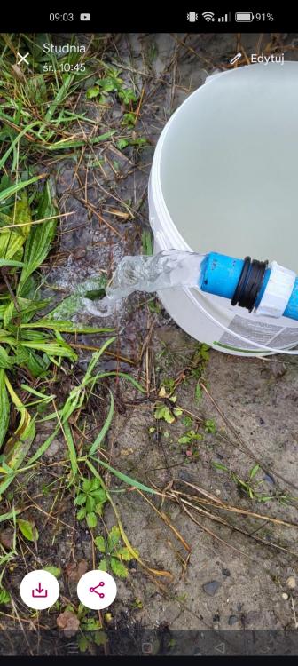

Bardziej z piachem/syfem. Wykopane jest na 41m próbowane pobieranie było z różnych głębokości... Na głębokość 10 m jest obetonowana rura aby oddzielić od wody z zewnątrz...podsypka z drobnego  żwiru... Przez chwilę była krystalicznie czysta ale znów jest syf pompujemy już od kwietnia. Jedno zdjęcie pokazuje jaka woda była czysta kolejna jaki leci syf a kupka syfu to osadziło się w zbiorniku.
