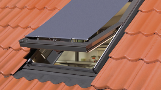

W zasadzie po wypowiedzi Barbossy olśniło mnie i dochodzę do wniosku, ze do tematu trzeba podejść kompleksowo, tyle, że na poddaszu mamy ograniczone pole manewru. Dajemy przesłonę zewnętrzną - ograniczy przegrzanie skutecznie, albo wspomniane od środka.
Tyle, że od środka już mniej skutecznie to działa.
Jeżeli ktoś pomyśli o tym przed zakupem okien, może zdecydować się na 2in1. Markiza zintegrowana z pakietem szybowym - markiza do okien dachowych AMZ Solar.
