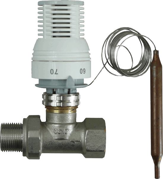

Nie mam, mam zawór 3D (a raczej taki bajpas z zaworem grzybkowym) a do sterowania temp głowicę termo z kapilarą.
Coś na wzór jak na tej fotce, na łączniku który łączy zasilanie i powrót, u mnie jest zamontowany zawór zwykły grzybkowy.
No widzisz nigdy nie używałeś a odradzasz i polecasz atrapę .
Zaworów 3-d jest multum odmian .
RtL wali dawkuje "gorącą" wodę ,która miesza się w instalacji ,zawór 3-D miesza to od razu . Edytowano przez animus (zobacz historię edycji)

Zawór RTL z kapilarą wcale nie jest taki tani ,a opory przepływu ma dużo większe niż zawór 3-D .
Goły zawór 3-D wystarczy zabezpieczyć TERMOSTATEM Z KAPILARĄ (od-38 zł) ,który to wyłączy pompę po przekroczeniu ustawionej temperatury .
Jeżeli zawór RTL to po co kapilara , może są zawory RTL z kapilarą nie wiem.
Co do zabezpieczenia zaworu 3D termostatem z kapilarą ( po mojemu to przy wzroście temperatury wyłączenie pompy jest niebezpieczne, w moim rozwiązaniu które posiadam to gdy wzrośnie temperatur wody w c.o. to głowica odcina dopływ zbyt gorącej wody, a pompa miesza wodę z powrotu schładzając wodę w c.o.) o którym piszesz to po co komplikować sobie życie jeżeli instalacje robi się od podstaw, przecież pompę odłączy sterownik, chyba że znowu coś kombinuję icon_smile.gif
Ale jak na razie to tylko nasze gdybanie gdyż nie wiemy jaka ta instalacja autora tematu ma być (chodzi o podłogówkę-ilość pętli).

Są i takie i takie ,RTL i,RTD itd ...
Zawór RTL może się zawiesić ,3-D działa niezmiennie do twojej ingerencji . icon_lol.gif
Zabezpieczenia zaworu 3D termostatem z kapilarą ma na celu wyłączenie pompy w obiegu podłogówki a nie w całym CO.
Do zabezpieczania układu C.O. są zawory schładzające.

Możesz rozwinąć myśl :
Chodzi o to,że na głowicy termo mam ustawioną temperaturę na podłogówkę np. 30 stopni, gdy temperatura wody zasilającej wzrośnie głowica zamyka dopływ z zasilania a pompa pracując nieprzerwanie bierze wodę z powrotu-chłodniejszą poprzez ten bajpas na którym jest zwykły zawór, do momentu aż temperatura spadnie do tych przykładowych 30 stopni wtedy otwiera się zawór termo i woda idzie z zasilania do podłogówki. Teraz chyba już nie namieszałem, bo od tych zaworów mieszających mi się też namieszało icon_biggrin.gif
