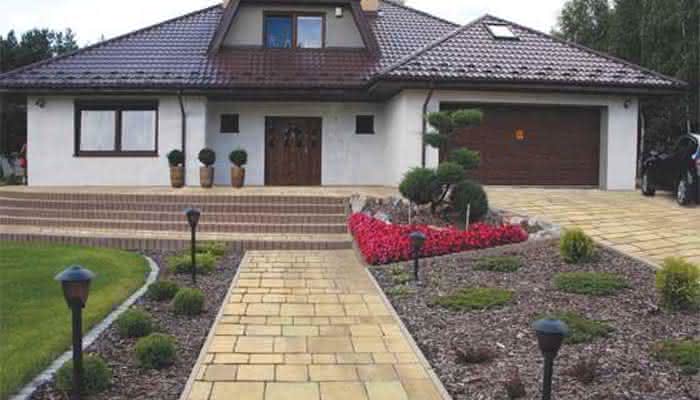

Do zwykłych niewielkich samochodów osobowych kostka 6 cm wystarczy, lecz jeśli mają jeździć większe samochody to lepiej ułożyć 8 cm. Wiadomo, że bardzo ważnym elementem jest przygotowanie podłoża pod tą kostkę. Znajomy położył sobie kostkę Prospect z Bruk-Betu, która ma 8 cm i jest zadowolony. Firma dobrze mu przygotowała podłoże. Nic się z nią nie dzieje mimo tego, że czasami jeżdżą po niej cięższe samochody.
A wzór wygląda tak:
