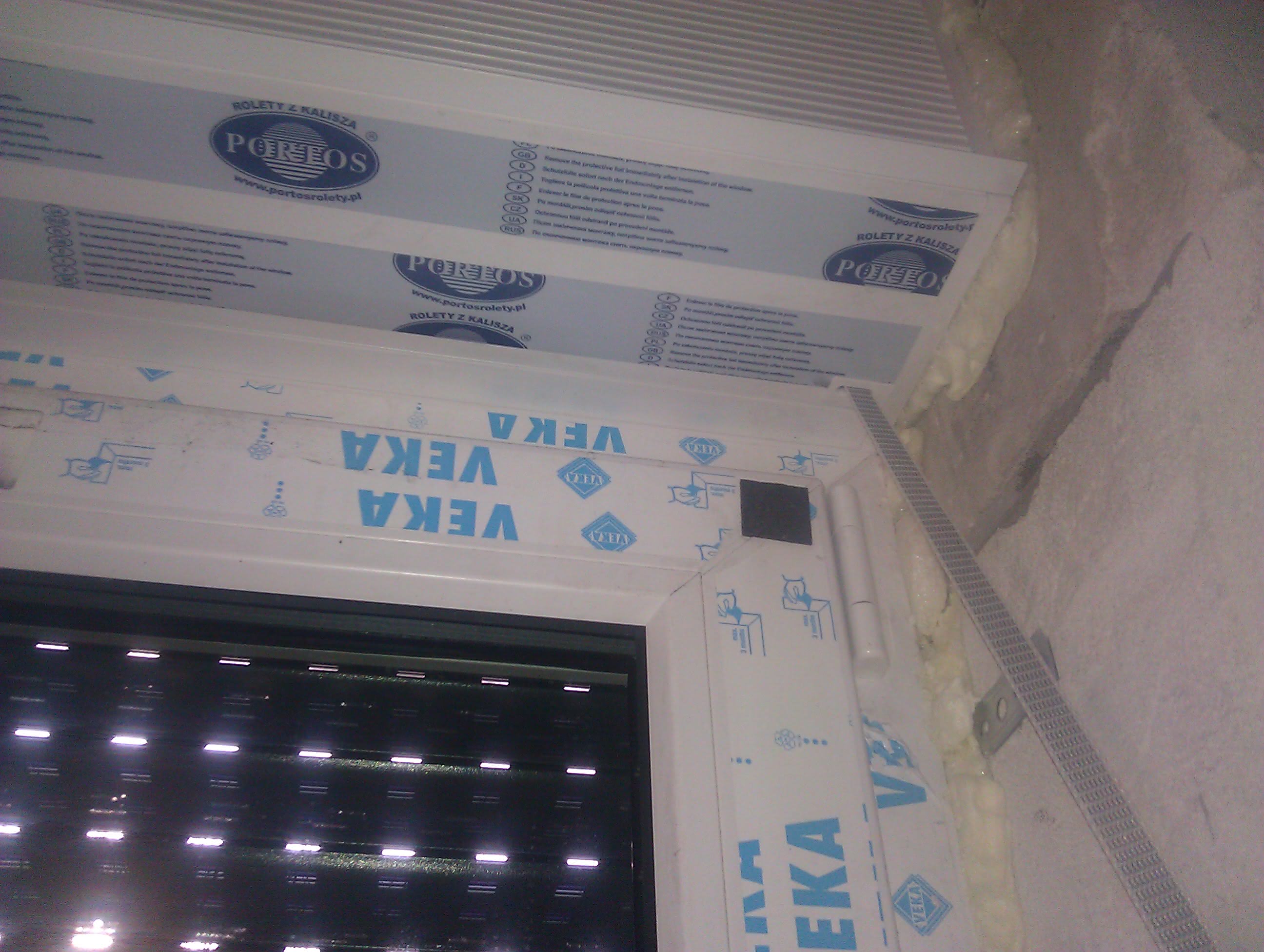

Napisano
Były oczywiście babole typu klamki nierówno, ale serwicant przyjechał i wszystko ponaprawiał.
okazało się, że wystarczyło odpowiednio wyregulować skrzydła. Ale gadzina, osłonek na zawiasy już nie zostawił. icon_evil.gif
Pozrywaliśmy na następny dzień po widoku trochę folii, ale że było sakramencko zimno bez rękawiczek, to polegliśmy.
Tyle, że za dnia szło dokładniej obejrzeć co i jak się prezentuje.
Wszystkie okna zamontowane są w warstwie ocieplenia, ponieważ mamy tzw węgarki.
Niestety drzwi balkonowe tego już nie mają.
I teraz zastanawiam się, czy dobrze jest zrobione, bo owe drzwi są zamontowane po wewnętrznej stronie ocieplenia, tj styropian jest na zewnątrz. Na ostatniej fotce widać. Jakieś sugestie?

A bo na czwartym zdjęciu nie widać izolacji i myślałem że to ściana 1W.
Za to na zdjęciu nr 9 (jak pisałem pierwszą część posta to ich jeszcze nie wkleiłaś) widać cała izolację między warstwami, więc się zastanawiam jak ten montaż w warstwie ocieplania został wykonany.
Wygląda to bardziej na z licowanie okna z płaszczyzną ściany nośnej, a to co "wystaje" to prowadnica rolety.
Okno zamontowane w warstwie ocieplenia powinno wyglądać tak

Bo akurat zdj 9 to są drzwi balkonowe, które węgarka niestety nie posiadały.
Wszystko inne jest tak jak na Twoim przekroju, tyle, że nie mam klinkieru a ceramikę.
Na 7 i 8 zdjęciu są te boczne wsporniki. Takie blaszki srebrne, przykręcone po 3 szt po każdej bocznej stronie okna.
No i montując drzwi balkonowe wykonano jak to zauważyłeś, licowanie ze ścianą nośną.
Mam nadzieję, że jest to dobre rozwiązanie, bo trochę za późno na poprawki.
