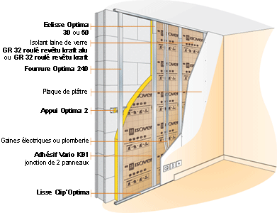

płyty z wełny mineralnej lub styropianu mają wymiary 50x100 cm co narzuca rozstaw (50 cm) profili stalowych lub łat drewnianych, które przykręcasz do ściany
grubość izolacji musisz sobie sam określić - im grubiej tym lepiej,
ale też drożej i tracisz większą powierzchnię w mieszkaniu
na to koniecznie należy nałożyć folię paroszczelną,
można ją przymocować do profili stalowych taśmą dwustronnie klejącą
a przy ruszcie z łat drewnianych można ją przymocować np. takerem tapicerskim
następnie warstwa wykończeniwa np. płyty G-K lub panele albo inna boazeria

przypuszczam, że cena wełny mineralnej przy tej grubości + folii paroszczelnej wynosi poniżej 10 zł/m2
a płyty G-K ok. 5 zł/m2
brutto z VATem

jeżeli ściana jest wilgotna, to należy ją najpierw osuszyć i zlikwidować przyczyny zawilgocenia
nie ma potrzeby wentylowania wełny, po to dajemy folię paroszczelną

Napisano
Cytat
LM to francuski sklep... gdzie by komuś we Francji a Alpach ( dość skąpy naród) przyszło umieszczać izolację termiczną za odbiornikiem ciepła ???
Z katalogu isovera... czy ytonga
Skoro francuzi i to dość skąpi, a zostali przez Pana „przywołani”, to może czegoś się dowiemy
No właśnie - konytynuując:
Tu jest link do materiału z którego wklejona pierwszą „rycinkę” http://www.kilhofferconstruction.fr/images...ant_batimat.pdf
to jest ostatni „obrazek” u dołu 2 strony po prawej.
Ciekawy jest „obrazek” poprzedni – ciekawe dlaczego Pan go pominął – czyżby dlatego, że jest tam docieplenie multipolem z zewnątrz i porównanie do ocieplenia od wewnątrz wełną. Nieskromnie powiem, że piszą tam, że takie rozwiązanie (z multipolem od zewnątrz) jest korzystniejsze – co obrazują tabelki pod oboma.
Dladociekliwych, też od „skąpych francuzów”:
http://www.kilhofferconstruction.fr/images...010_v5_2_01.pdf - zwłaszcza strona 19, gdzie wytłumaczono jaką wadą obarczone jest ocieplenie od wewnątrz – na co wielokrotnie zwracał tu HenoK – a ten rysunek potwierdza jego „obawy”.
I tak na marginesie – odnośnie dyskusji dot. pary wodnej. Zwracam uwagę na stronę 20
