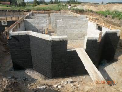

Wkrótce pojawił się "zarys" budynku
I wylano ławy...
a potem pojawiły się pierwsze rzędy ścian piwnicy.

Z wilgocią raczej nie będzie problemu - działka lezy na wzniesieniu a na dodatek to czysty piasek. Ale ekipa fachowa /taaką mam nadzieje/ i zaizolują jak trzeba. Póki co na wszelki wypadek położyliżmy rurę odwadniającą /czy jak sie to tam nazywa.../ A palacze - na taras.
niedługo wyjdziemy z ziemi:)
Ściany już przerosły Młodego.

Po czterech tygodniach od wytyczenia budynku ściany piwnicy stoją w pełnej krasie!!! Dziś chopaki:) robili szalunki pod wieńce /na to pójda płyty, a potem jeszcze raz wieńce/ i zaczęli izolować ściany. W środku w końcu czuje się przestrzeń i rzeczywiste wymiary.
A całość wygląda tak:

Na budowie, mimo wszystko, postępy. Położyli drugą warstwę izolacji, prawie dokończyli zwieńczenie. Pogoda dopisuje - słońce świeci, wietrzyk wieje, nie jest upalnie... Niedługo minie miesiąc...
