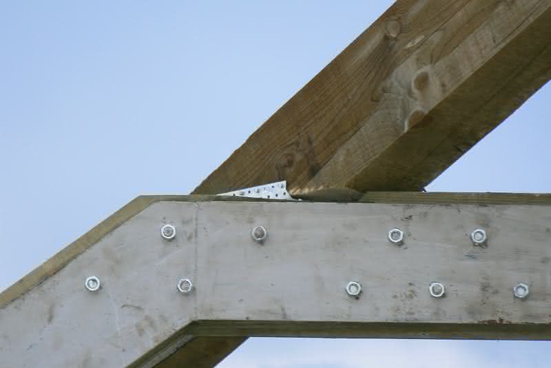

uwag do ekipy ciąg dalszy. Bardzo prosze, wiem ze jestem automasochistą, wiec juz mi nie mówcie że popełniłem bład nie żegnając się wcześniej z ekipą.
Bardzo proszę o wskazówki osób, które znają się na rzeczy i mogą powiedzieć, jak to naprawić, lub zostawić, bo jest bezpiecznie.
1. Zauważyłem już po wylanym stropie. Mam źle wytyczony budynek (fundamenty). Kopniety o jakieś 20 cm, co ze styropianem 20 cm da mi tylko 3,80 do granicy działki
2. Część z salonem większa o 17 cm (źle wytyczone fundamenty) i pewnie stad te przesuniecie budynku. (reszta wymiarow w miare OK)
3. Dłuższy otwór klatki schodowej i jakieś 50 cm (bede wchodził na poddasze i od razu na powitanie czołem w skos korytarza (mają to naprawić)
4. W czasie zalewania stropu pręty żebra rozdzielczego leżały luźno, spytalem wykon-kierbud czy nie należy ich zamocować, on, że nie (zgodnie ze sztuka budowlaną, powinny być chyba łączniki S. Sam zacząłem przynajmniej dowiązywać je drutem do innych prętów
5. W projekcie mam napisane, że w narożnikach wieńca muszą być kotwy M20 do osadzenia krokwi narożnych i koszowych. Oczywiście ich tam nie ma ( kierbud i zarazem wykonawca twierdzi że bardzo trudno było by zamontować na nich krokwie. Wiec ma wystarczyć tylko zacios(dla mnie zbyt duży, małe blaszki oraz 3 gwoździe). Niestety, brak kotew zauważyłem już po fakcie.....cholera.
6. W projekcie jest też wzmianka, że nie należy osłabiać przekroju krokwi. Sami oceńcie, czy takie zaciosanie krokwi leżacych na murłacie oraz wiązarze trapezowym jest odpowiednie.
5. Panowie używali tak dużo siły młotkowej przy osadzaniu murłat, że w narożniku popękała kształtka L wieńca.
