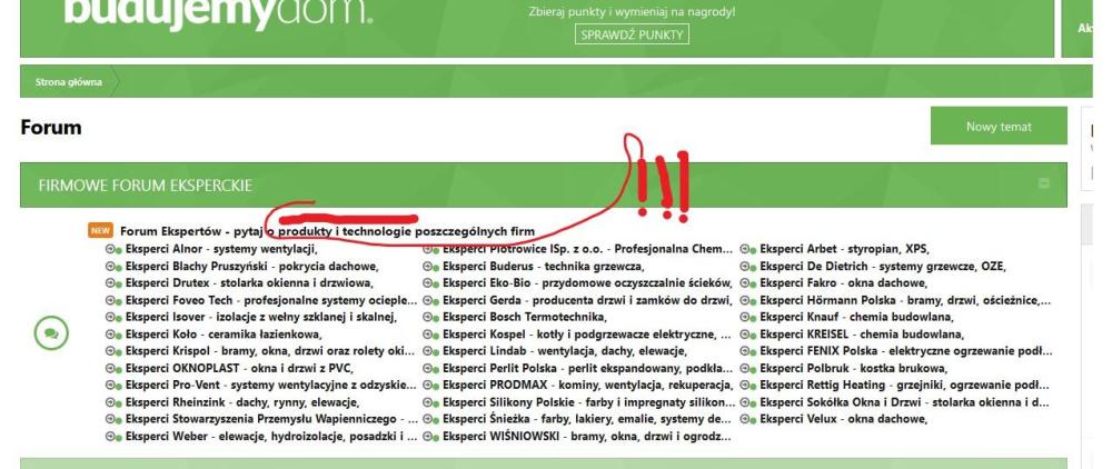

Zamieściłeś swój post w nieodpowiednim dziale
I tutaj odpowiadali Ci "zwykli" forumowicze, którzy bywają tutaj, aby podzielić się swoim doświadczeniem zawodowym, swoją wiedzą nabytą długimi latami pracy/praktyki.
I od nich dostałeś jakieś odpowiedzi - tak, czy inaczej ocenione przez Ciebie:zalamka::bezradny:
Odpowiedzi dotyczące działki leśnej, życia na niej, mieszkania na niej..
Natomiast jeśli oczekujesz wiedzy o budowie okien NRO, poszukiwania miejsc, w których po korzystnej - dla Ciebie - cenie możesz je nabyć, to powinieneś był przejrzeć jak wygląda to forum, jakie pokazuje możliwości podzielenia się wiedzą i swój post zamieścić gdzieś tutaj:
Firmowi eksperci rzadziej zaglądają na ogólną część forum, tam oczekują na tego typu zapytania i problemy...
