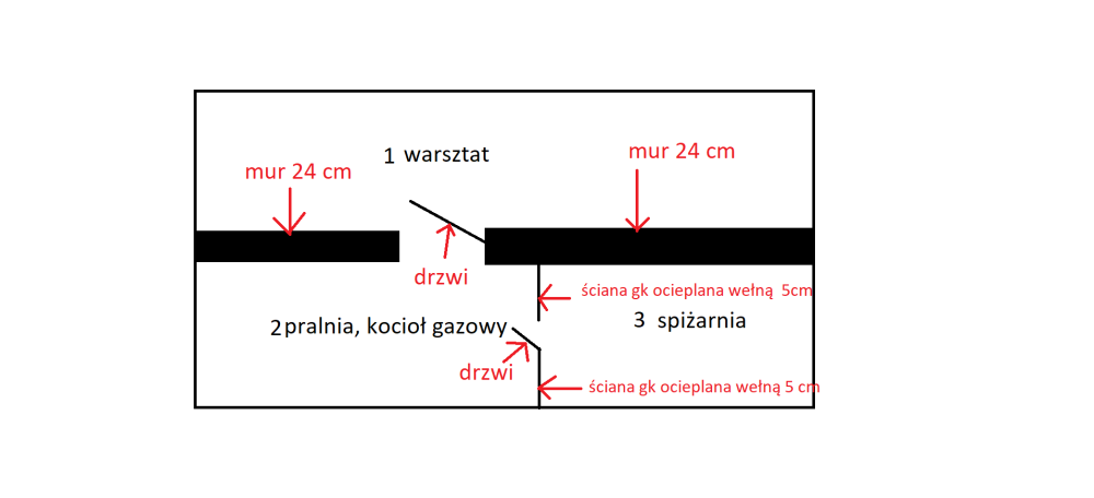

Otóż, chciałem przeznaczyć część kotłowni/pralni na spiżarnię. W tym celu postawiłem ściankę z gk i ociepliłem wełną, Niestety temperatura jest nadal zbyt wysoka. Poniżej przedstawiam schemat.
W części 1 (warsztat, obecnie mam 15 stopni) - brak ogrzewania, brak rekuperacji
W części 2 (pralnia, kocioł gazowy 20 stopni)- ciepło pochodzi od urządzeń + nawiew i wywiew rekuperacji
W nowej części 3 (spiżarnia - 18 stopni) - brak ogrzewania, brak rekuperacji
Co mogę jeszcze zrobić aby temp była przynajmniej taka jak w części 1?. Może dokleić X cm styropianu/wełny/płyty PIR do ściany z  gk, bo podejrzewam, że to właśnie pralnia dogrzewa mi spiżarnię?

Proszę naszkicować rzut, tak aby było widać jakie inne pomieszczenia sąsiadują z tą spiżarnią. Zaznaczyć jaka jest temperatura w tych pomieszczeniach przyległych oraz jakie ściany je rozdzielają (izolowane lub nie).
Czy są gdzieś tam okna?
Co jest na innych kondygnacjach? Podłoga to podłoga na gruncie, czy nad piwnicą? Co jest nad spiżarnią?
Jak  ma być rozwiązana sprawa wentylacji w tej spiżarni, bo wymiana powietrza jest tam jednak potrzebna.
Bez tych informacji nie określimy skąd pochodzi ciepło wnikające do pomieszczenia. Szkoda zaś tracić czas i pieniądze na docieplanie ścianki g-k, jeżeli to nie ona będzie głównym problemem.

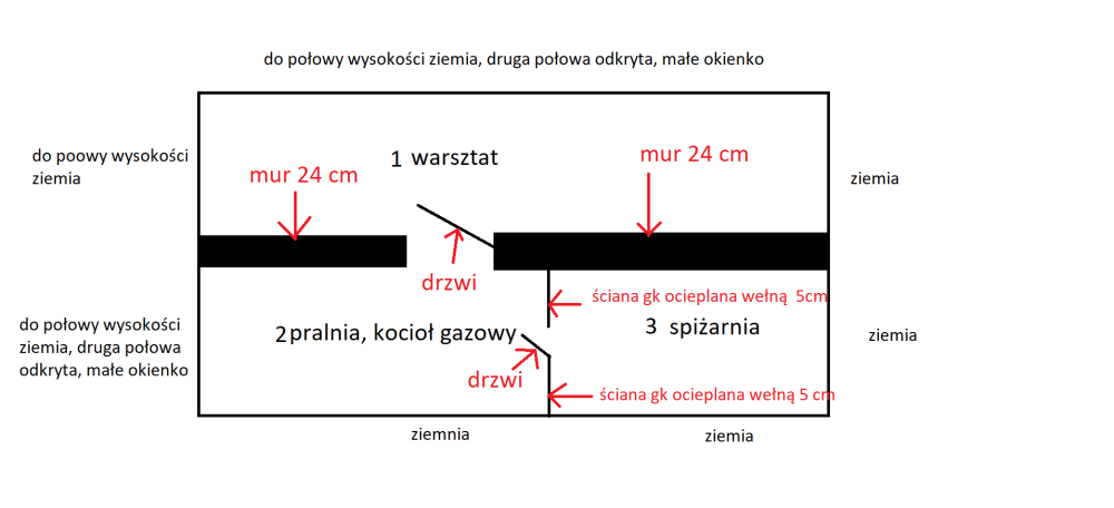

Niby tak. Ale jak jak wspominałem w przyszłości będą tam leżeć inne rzeczy np. zebrane jabłka być może dojrzewalnia wędlin itp. I by się przydała niższa temperatura.
Planuje też mieć miejsce na fermentację brzeczki piwnej :)

W takiej sytuacji dodanie izolacji na ścianie pomiędzy kotłownią i spiżarnią pozwoli minimalnie obniżyć temperaturę w tej ostatniej. Ale i tak będzie tam ciepło - coś pomiędzy temperaturą w warsztacie i kotłowni.
Za to działanie wentylacji, z dopływem powietrza zewnętrznego i jego usuwaniem, pozwoli ją obniżyć. Ale na zasadniczą zmianę nie ma co liczyć.
