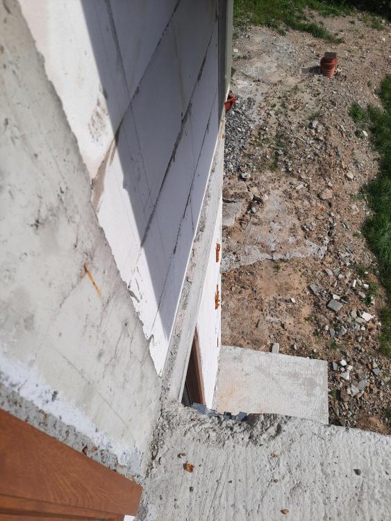

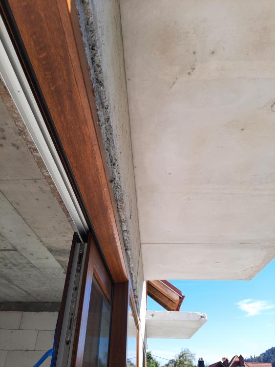

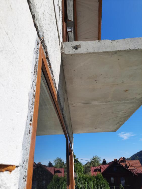

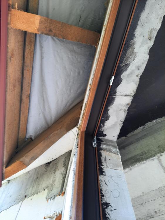

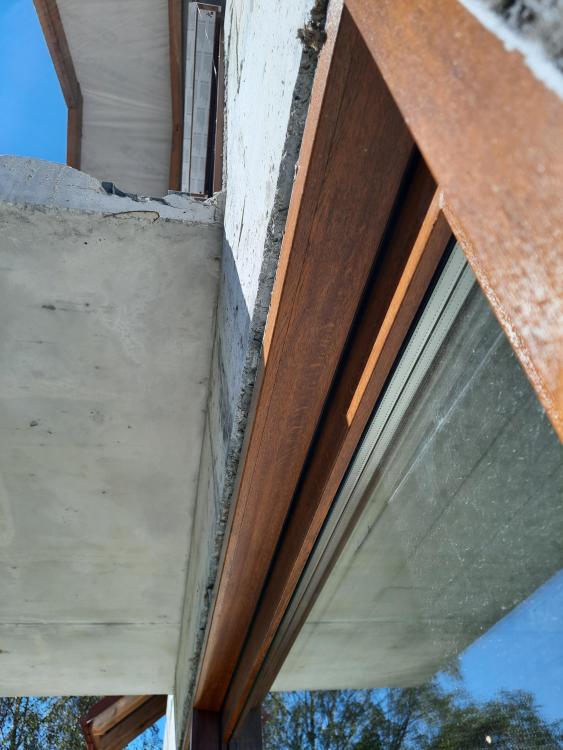

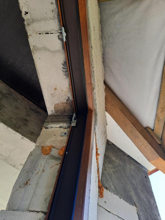

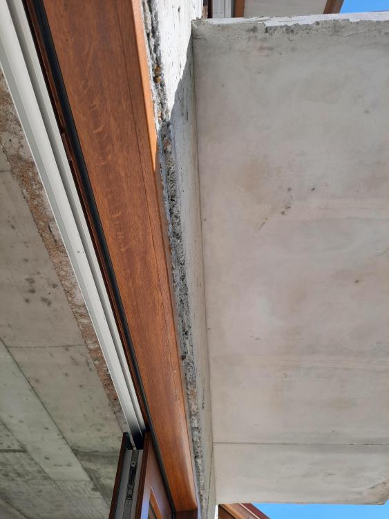

Mam duży problem. Buduję dom w Szczyrku i zleciłem budowę domu do stanu surowego firmie z Rybarzowic: "Budownictwo Konior". Niestety firmie poszło coś nie tak i "uciekły" im nadproża na zewnątrz nad 5-cioma okna (w tym najwięcej przy dwóch bardzo dużych, balkonowych od 2-ch do kilku centymetrów). Wprawdzie firma informowała mnie, że poszło jej więcej betonu, niż było podane w projekcie, ale nie myślałem, że teraz będę miał z tym problem! Widać, że rozeszły im się górą szałunki, co od dołu widać, tak że płyta górą rozchodzi się jeszcze bardziej, niż bezpośrednio nad oknami! W zeszły piątek inna firma montowała mi rolety zewnętrzne i nad tymi oknami ich mi nie założyli. Teraz mam problem, bo do czasu zfrezowania betonu nad oknami na całą szerokość okien do wysokości około 17 cm nad okno rolet zewnętrznych nie da się założyć. Niestety firma z Rybarzowic nie podejmuje tematu (mimo, że jest to ich wina - nawet odpłatnie) i teraz nie wiem, kto może to zfrezować i jak. Może ktoś ma doświadczenie i pomoże, jak rozwiązać problem? Może jest jakaś inna firma w okolicach Szczyrku, która podjęłaby się poprawki tej wady? Zdjęcia przedstawiają, jak to wygląda od dołu.

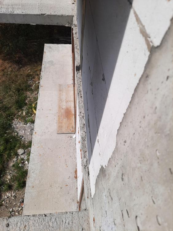

Wywaliło im beton na zewnątrz. Przesyłam zdjęcia od góry, gdzie to widać

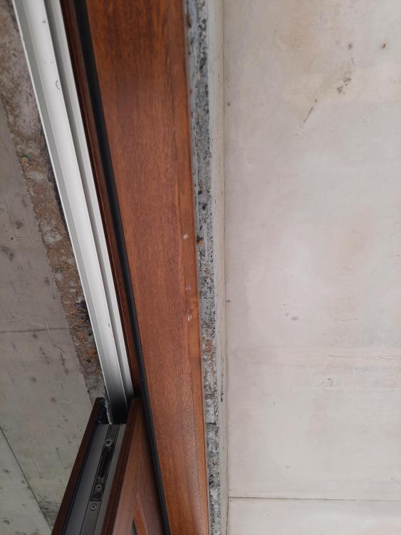

 Ewidentnie szalunek został rozepchnięty przez napór mieszanki. To było widać już po wcześniejszych zdjęciach. Tak jak pisałem wcześniej – błąd popełnił wykonawca oraz kierownik budowy, który tego nie dopilnował. Do wyjaśnienia jest jeszcze, czy wykonawca pracował zgodnie z projektem. Czyli jak w nim były opisane i rozrysowne te nadproża i i sposób szalowania. To ważny element ustalania odpowiedzialności (czy pracowali zgodnie z projektem).
