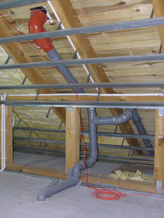

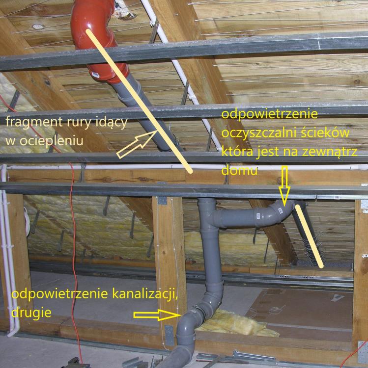

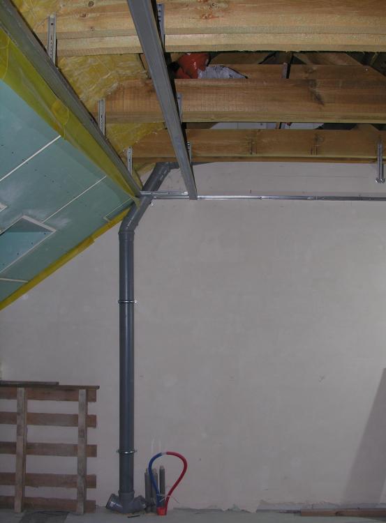

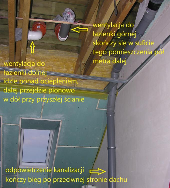

Wrzucam zdjęcia wentylacji i odpowietrzenia, jak pisałem poprzednio, żeby można było zobrazować sobie miejsca o których mowa.
Przy pierwszej ścianie szczytowej
inny widok
i na drugim końcu poddasza, blisko drugiej ścianie szczytowej
Dwa różne miejsca poddasza. Na pierwszym zdjęciu, tam gdzie planuję drugą łazienkę rury tylko przejdą przez ocieplenie nad sufitem. Na drugim zaś pójdą w dwóch odcinkach w ociepleniu, wzdłuż deskowania i tu miałem zagwozdkę : dawać otulinę czy nie, żeby zabezpieczyć wełnę przed zawilgoceniem.
Wychodzi chyba, że trzeba rury otulać.
Do cienkich rurek do wody są gotowe otuliny z gąbki z czy do takich jak ja mam 110-tek też są gotowce, czy trzeba je sobie samemu zrobić i z czego ?
P.S. Te rury odpowietrzające to nie mój wymysł jest a montera.

W poprzednim poście jest wspomniane, że wentylacja ma być mechaniczna. W takiej sytuacji średnica 110 mm będzie wystarczająca. Gdyby to miała być wersja grawitacyjna, to potrzebne byłoby 160 mm. Tylko jaka to będzie wentylacja - wyciągowa?
Rury lepiej osłonić termoizolacją. Są gotowe termoizolacje z wełny, przeznaczone do rur wentylacyjnych. Tylko może być problem z dopasowaniem średnic.
Nie pojmuję sensu robienia odpowietrzenia/napowietrzenia kanalizacji w taki sposób - z ciąganiem rur po całym dachu i milionem kształtek. Zamiast tego wystarczy jeden dodatkowy kominek na dachu.

Początkowo rura szła z dołu na dach prosto ale jak zaznaczyłem na poprzednim zdjęciu doszła tu następna rura odpowietrzająca oczyszczalnię ścieków na zewnątrz.
Monterzy powiedzieli, że kominek odpowietrzający na dachu to brak śmierdzących wyziewów na trawniku przed domem. Dla mnie to brzmiało sensownie.
Poza tym, podzielę jeszcze poddasze na kilka mniejszych pomieszczeń. Wówczas ta pionowa rura nie stałaby przy ściance działowej, więc monterzy zawczasu zmienili jej bieg i teraz tylko mały kawałek na podłodze będzie widoczny bo reszta zniknie za ścianką i w ociepleniu.
Co do wykraplania się wody na rurach, to czy wilgoć powstaje równie często wewnątrz co na zewnątrz ścianek rur ?

W poście #59 na pierwszym zdjęciu pokazałem, że rury wentylacyjne do obu łazienek mają biec poziomo, ponad jętkami (ponad ociepleniem), jedna ok. 2m., druga ok. 1,5 m.
Może zabezpieczę je lepiej, jeśli poprowadzę te odcinki rur w warstwie ocieplenia pod jętkami ?
Może nie zabezpieczy ich to całkowicie przed wychładzaniem bo jak wentylator będzie wyłączony, to zimne powietrze może tam dojść ale lepsze to niż nic.
Odcinki w całkowicie zimnej strefie, ponad ocieplonym sufitem, będą miały wtedy po mniej niż metr, łatwiej będzie je porządnie ocieplić grubą warstwą wełny mineralnej.

Nie polecam układania rur w warstwie ocieplenia na jętkach. Prościej, szybciej i lepiej będzie ułożyć rury dopiero na tym ociepleniu i przykryć je chociażby kawałkiem maty z wełny mineralnej. Po prostu nie warto robić kanałów w tej zasadniczej izolacji i utrudnia sobie ich ułożenia.
W przypadku rur napowietrzających/odpowietrzających kanalizację nie ma większego znaczenia ani rodzaj, ani grubość tej termoizolacji. Przecież chodzi jedynie o uniknięcie kondensacji wilgoci na ich zewnętrznych ściankach. Jaka izolacja będzie łatwiejsza do założenia, taką stosujemy.
Napisano (edytowany)
Dobrze więc, pozostanę tu przy pierwszej opcji, tzn. położeniu rur wentylacyjnych nad jętkami. Zarówno je, jak i odpowietrzenie ocieplę warstwą wełny mineralnej  i z zewnątrz owinę folią paroizolacyjną ( mam jej sporo) a fragmenty folii połączę szczelnie taśmą aluminiową. Nie mam żadnych mat czy też arkuszy alu-folii, dlatego więc użyję folii paroizolacyjnej. Mam na myśli to, że przy ewentualnym "poceniu" się rur, wilgoć pozostanie w otulinie i nie wejdzie dalej w warstwę ocieplenia.
