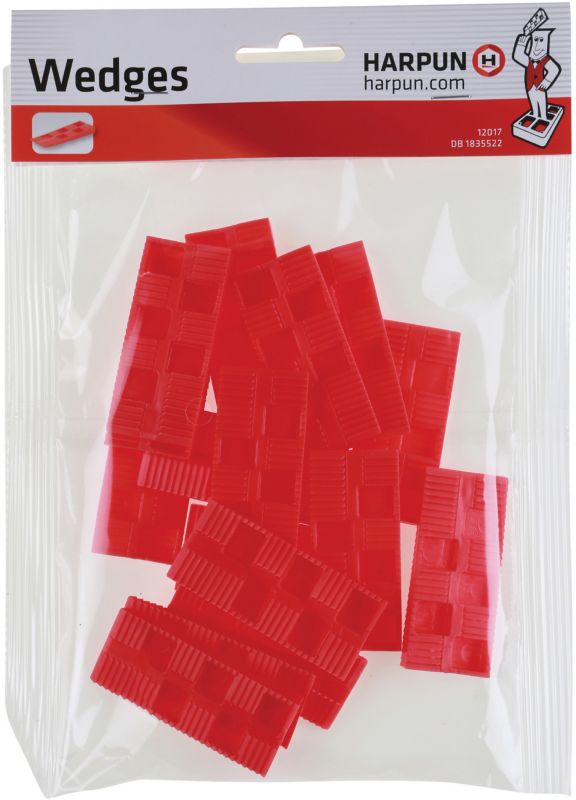

Dzięki za odp. nie ustawiłem powiadomień...ehh. Plan mam obecnie taki, że chce użyć kantówki(20x48) pod nią taśma akustyczna/uszczelniająca do profili. Na nią profil UW50 też podklejony taśmą.
Po chudą kantówkę dla wyrównania z podłożem przynajmniej co 30cm, dawać tego typu podkładki:
co sądzicie o koncepcji?
Kliny-montazowe-szare-10-szt
kliny-montazowe-czerwone-16-szt-~5708337
sorry, że tak pojechało trochę reklamą, generalnie przedział wyrównawczy mam teraz od 1mm do 15mm
Napisano
To się do tego nie nadaje.
Użyłbym łaty 5×5 cm, żeby element pod dość wiotkim profilem stalowym był sztywny i stabilny. Listwa grubości 2 cm tego nie zapewni. Przy sztywnej podstawie wystarczy mniej punktów mocowania, mniej podkładek i łatwiej będzie wszystko wypoziomować. Jeżeli użyte będą kliny to będzie można je wbić i rozeprzeć.
Z krótkich kawałków takiej łaty 5×5 można łatwo oddzielić nożem podkładki o dowolnej grubości. Na koniec można szczelinę wypełnić pianką.
