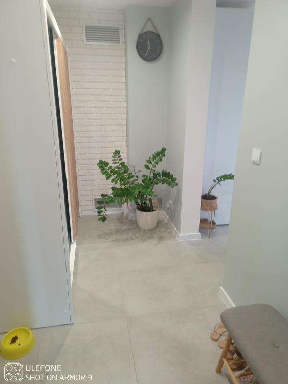

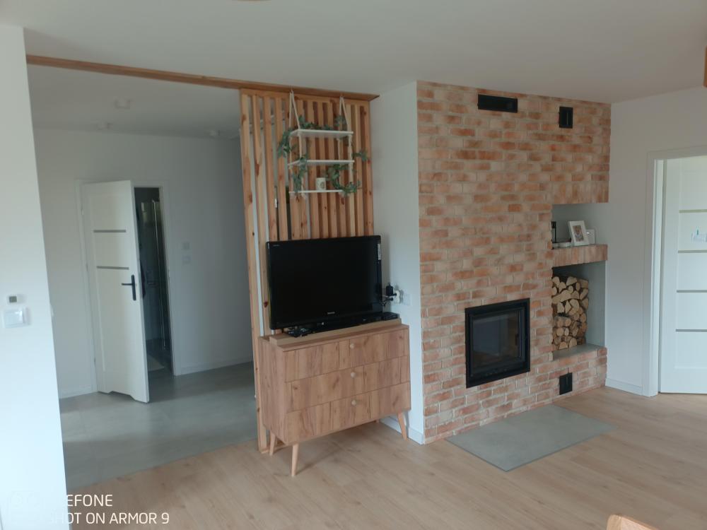

Projekt zrealizowany, bez DGP. W korytarzu kratka wlotowa i wylotowa. Dodatkowo wentylator na wlocie sterowany automatycznie zależnie od temperatury wylotowej. Jak do tej pory nie włączam głównego ogrzewania, chodzi tylko kominek. W domu cieplutko:D
