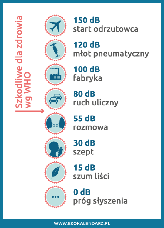

Mam problem z sąsiadem, który całkowicie zamyka się na problem hałasu. Udało mi się potwierdzić, że hałas podczas mycia się dochodzi z jego mieszkania, mam świadka w postaci technika naszego budynku, nagrania i pomiar hałasu 52db.
Sąsiad nie zgadza się na wizję lokalną, technik mówi, że ciężko będzie rozwiązać ten problem jeśli on nie chce współpracować. Administracja rozkłada rece. Jak pokierować sprawę dalej ? Chce załatwić sprawę polubownie, ale sąsiad nie chce słuchać i twierdzi, że robię problem, haha..

1 godzinę temu, Sasiad_buc napisał:
pomiar hałasu 52db
Napisałeś, że przeszkadza Ci dźwięk, który nie można uznać za hałas.
Sąsiad ma rację, robisz problem :icon_rolleyes:
jeśli sąsiad nie chce współpracować to zostaje Ci nadzór budowlany i / lub sanepid, sąsiad musi ich wpuścić , na 100% liczy że odpuścisz temat
jak u was rury były  zostawione przez dewelopera ? przy ścianie ?  w wniosku podaj dane zarządcy nadzór skontaktuje się z nimi o projekt itd, czy były zgodny na zmiany itd.
podaj również dane dewelopera.
Czy macie w regulaminie że jest zakaz wkuwania,jeśli tak to dołącz go do wniosku.
jeśli dźwięki "szumy wody" które przenikają z lokalu sąsiada do twojego dochodzą do 52 decybeli to grubo...w takich warunkach nie jesteś w stanie wypocząć.
