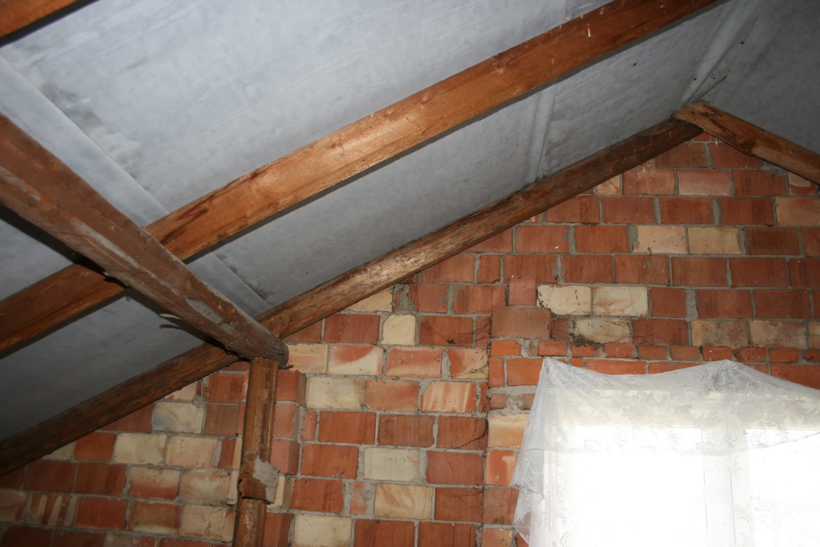

Chciałbym zaadaptować nieużytkowe poddasze na użytkowe. Dom był pobudowany dawno temu i nikt wtedy nie myślał o użytkowym wykorzystaniu strychu. Dach był zmieniony ok. 10lat temu, wtedy też dom został ocieplony od zewnątrz styropianem gr. 10cm.
Zastanawiam co zrobić ze ścianami szczytowymi. W tej chwili, w przeciwieństwie do całego domu są wybudowane jako jednowarstwowe. Czy domurować drugą warstwę czy może docieplić od wewnątrz? Jeśli tak to czym?
Podobno teraz daje się izolacje pomiędzy ścianę szczytową a dach. U mnie tego nie ma ale nie chcę też rozbierać tej ściany. Co teraz zrobić?
Jako wykończenie chciałbym zastosować płytę GK, aby to była jednorodna powierzchnia z płytami pod skosami.
Poniżej zdjęcia jak to teraz wygląda:

Ty nie masz ściany murowanej w technologii 1W tylko w technologi 2W. Musisz ja ocieplić od zewnątrz. Te 10 cm to trochę za mało na ocieplenie.
Co do izolacji między ściana szczytowa a dachem nic nie musisz rozbierasz, wystarczy jak dasz wełnę wzdłuż krokwi np gr 15 cm a następną warstwę w poprzek krokwi np 10-15 cm i potem stelaż i regipsy.

Mało się znam ale mógłbyś zrobić stelaż przy ścianie szczytowej w odległości 25cm. Pomiędzy stelaż a GK wsadzić wełnę o lambdzie 35. Co do membrany zapewne autor nie pamięta/nie wie. Więc zrobiłbym dylatację tak z 5cm i wpakował wełnę jak mówił mhtyl z tym, że jeśli krokwie są powiedzmy (z sam z palca) 15cm to dylatacja 5 cm wełna 10cm i w poprzek wełna 20cm.

Ściany są 2W z pustką powietrzną 5 lub 7cm (był planowany wtrysk pianki ale po złych doświadczeniach rodziny zaniechany). Tak to wygląda do ściany kolankowej włącznie, ale już ściany szczytowe są 1W, tylko częściowo wokół okien jest fragment drugiej warstwy (pewnie z tego co zostało). 10lat temu w okolicy standardem docieplenia było 8cm a tu jest 10cm. Teraz wiem, że to mało ale na razie nie planuje drugiej warstwy docieplenia, mogę najwyżej docieplić coś od wewnątrz, tylko czy dobudować brakujące fragmenty drugiej warstwy czy wypełnić to wełną. Poniżej zdjęcie ściany kolankowej:
Nie wiem jaka to jest folia (w umowie jest tylko zapis: "folia dachowa"), ale może na podstawie zdjęcia jesteście w stanie zgadnąć co to?
Krokwie mają od 12 do 14cm.
Myślałem o wełnie Knauf Ecose lambda 39 bo mniej pyli i nie zawiera tyle chemii co konkurencja. Chcę dać min. 30cm łącznie, ale wolałbym dać nawet 40cm niż przepłacać za niską lambdę, bo wzrost ceny przy zmniejszaniu lambdy jest zawsze większy niż zysk energetyczny.

Ściany szczytowe i kolankowe są już ocieplone od zewnątrz styropianem zatem od środka nie można ich ocieplić wełną - grozi to wykraplaniem pary wodnej w murze. Stelaż do g-k z profili sufitowych można odsunąć od muru na 5 - 10 cm pozostawiając pustkę za pokryciem g-k lub wyrównać 3 cm płytami styropianowymi.
Na dachu trzeba zapewnić wentylację przestrzeni nad ociepleniem z wełny najlepiej kładąc drugą warstwę folii wysokoparoprzepuszczalnej odsuniętą o 3 - 4 cm od wcześniej ułożonej.
Pozostaje też do rozwiązania sposób zapewnienia przepływu powietrza między okapem a kalenicą uzależniony od warstw i rodzaju pokrycia dachowego.
Mylisz pojęcia co do ściany 1W. Ty masz jedną murowaną na jeden pustak i tak wymurowana ściana nie spełnia określenia ściany 1W. Widać to gołym okiem na jakość tej ściany z czego i jak jest wymurowana.

Warstwa zewnętrzna z cegły kratówki, warstwa wewnętrzna ściany kolankowej z cegły pełnej bez pustki powietrznej, na zewnątrz docieplenie styropianem 10cm. Ściany szczytowe mają częściową warstwę wewnętrzna z cegieł/pustaków jakie zostały.
1. Czy uzupełnić/dobudować drugą warstwę ścian szczytowych? (to co widać na ostatnim zdjęciu w pierwszym poście)

OK, spróbuje ustalić jaki to rodzaj membrany, chociaż mam jakiś przebłysk świadomości, że wykonawca wymiany pokrycia dachowego pytał czy w przyszłości będzie adaptowany strych na poddasze użytkowe, ale nie wierzę na 100% swojej pamięci po 10 latach.
Chciałbym uzyskać jeszcze pytanie na poprzednie pytanie.:
Czy uzupełnić/dobudować drugą warstwę ścian szczytowych? (to co widać na ostatnim zdjęciu w pierwszym poście).
Myślałem żeby dokupić np. jakiś beton komórkowy i dobudować tą drugą, zaczętą warstwę. Zawsze będzie chyba trochę cieplej. Co Wy na to?
