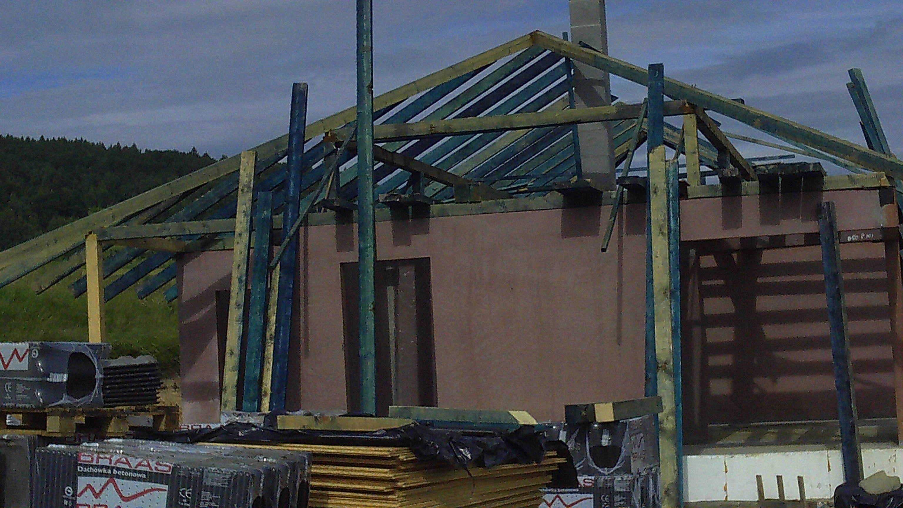

Tymczasem panowie z Abakonu kładą dachówki. Że tak powiem, nad sypialniami mamy już dach nad głową icon_biggrin.gif . Deski czołowe poprzykręcane. Trochę żółtawe są. Szef ekipy się piekli, bo mi obiecał bielusieńkie, ale pewnych rzeczy się nie przeskoczy. Powiesili już rynny i deski niewiele widać. W przyszłym tygodniu przyjeżdżają okna i drzwi wejściowe icon_biggrin.gif . Dziś nie miałam aparatu, ale jak tylko zrobię zdjęcia, to wkleję.
Tymczasem wysłałam zapytanie do firmy zajmującej się oczyszczalniami przydomowymi. Firmę wytypował mąż ze względu na... kształt oczyszczalni icon_biggrin.gif . Mężczyźni też czasami są dziwni icon_lol.gif . (No i cenę też oczywiście brał pod uwagę. Przynajmniej tak mi mówi icon_biggrin.gif ).
Napisano
Dachu coraz więcej. W ogrodzie zimowym (przybudówce) zamontowano już okna dachowe icon_biggrin.gif
Zostało jeszcze trochę dachówek do położenia
Mam nadzieję, że panowie nie zapomną zdjąć tej pięknej dekoracji z komina icon_biggrin.gif
I poprawiony detal - dodatkowo "przyszpilony" fragment murłaty

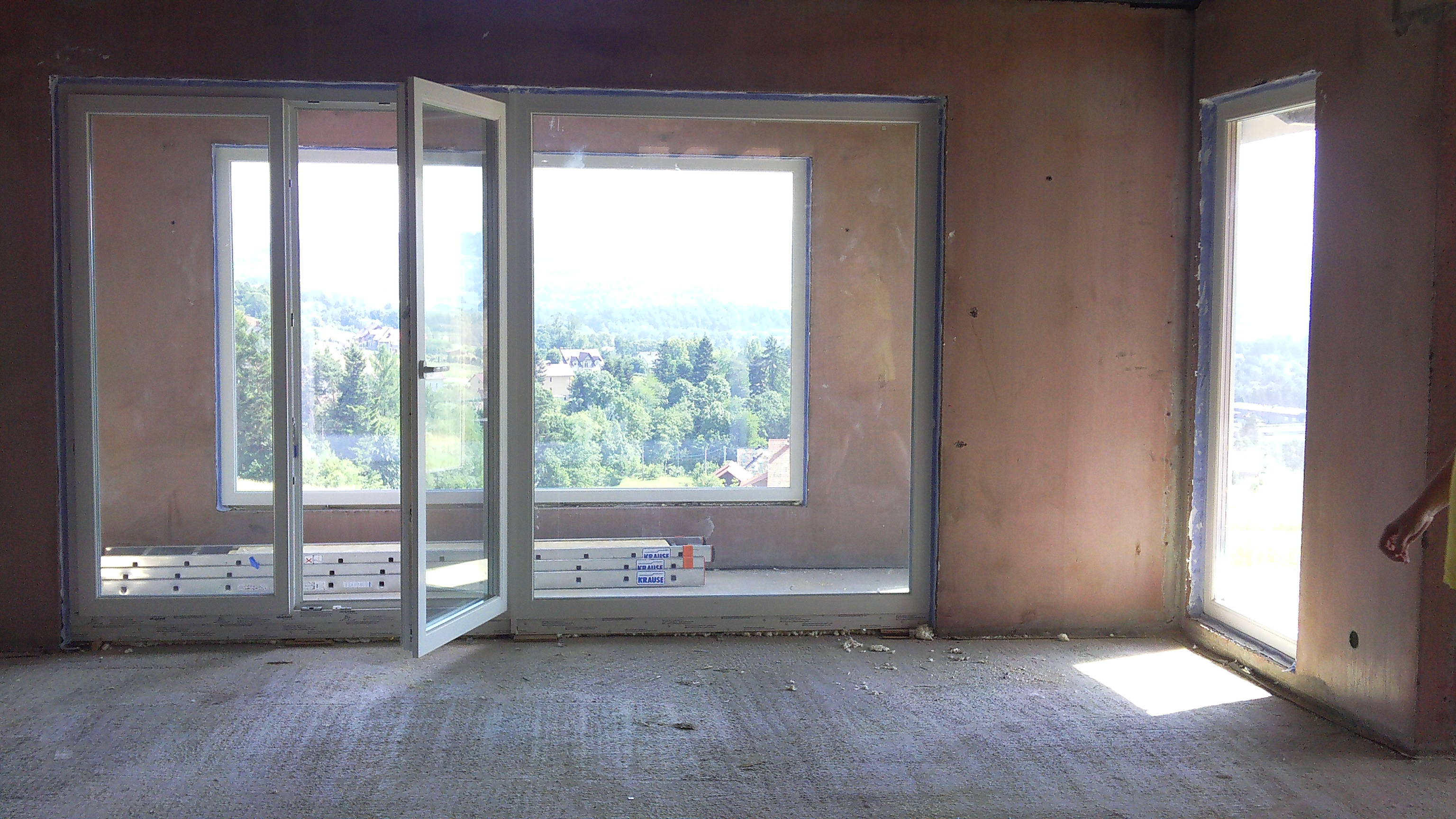

Okna już wstawione, na szybko zrobiłam dwa zdjęcia
Wszystko poszło bardzo sprawnie - zamontowano okna w dwa dni. Na szczęście nic się nie rozbiło icon_biggrin.gif

Tak wyglądają nasze okna od wewnątrz - tu między salonem a ogrodem zimowym (przybudówką)
Okienko w łazience (stop podglądaczom!)

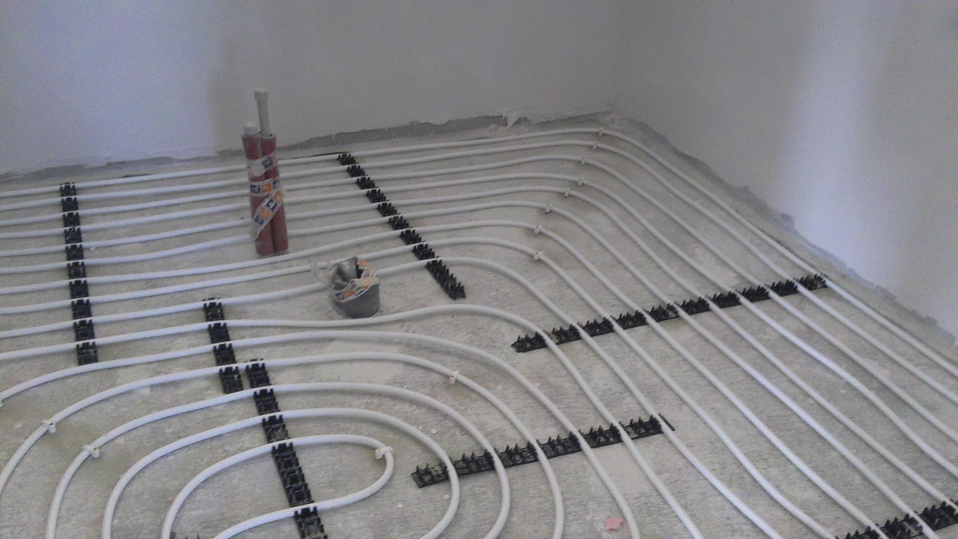

Dziś nam panowie rozkładali podłogówkę. Strasznie gorąco, ale rozkładali. Przyjechał pan od wylewek i mówi, że nie nie będzie wylewał na razie. Za gorąco. Obawia się, że mogłoby popękać. W ogrodzie zimowym to na pewno by popękało - jak są tam pozamykane okna to chyba z 60 st. C jest w środku. Pan tak sformułował swoją myśl "Nie wyleję, bo nie chcę porażki" icon_biggrin.gif No, my też nie chcemy. Chociaż perspektywa polewania wylewek i polewania się wodą "po całości" wygląda niezwykle kusząco icon_biggrin.gif
Podłogówka wygląda u nas tak:
A tak centrala:
Ta centrala, podobnie jak rekuperator, pompa ciepła, zbiornik na cwu i zbiornik - bufor icon_eek.gif będą w pomieszczeniu tzw. "łazienki technicznej". Nie wiem, jak to się wszystko tam zmieści. Trochę mnie ten wystrój przeraża. Mąż już zapowiedział, że z tego kibelka korzystał nie będzie icon_lol.gif A jak go znam, to będzie, bo tam jest najbliżej icon_lol.gif
I teraz pytanie. Glazurnik powiedział, żeby przed wylaniem wylewek w miejscu, gdzie będzie stała bateria wannowa (stojąca - która "wychodzi" z podłogi) dać styropian, żeby po całości nie zalali. Tylko się nie dogadaliśmy, gdzie dokładnie dać ten styropian - jakoś obok tych rur w czerwonej otulinie czy wokół tych rur. Miejsce objęte zagadką jest widoczne na pierwszym zdjęciu.
