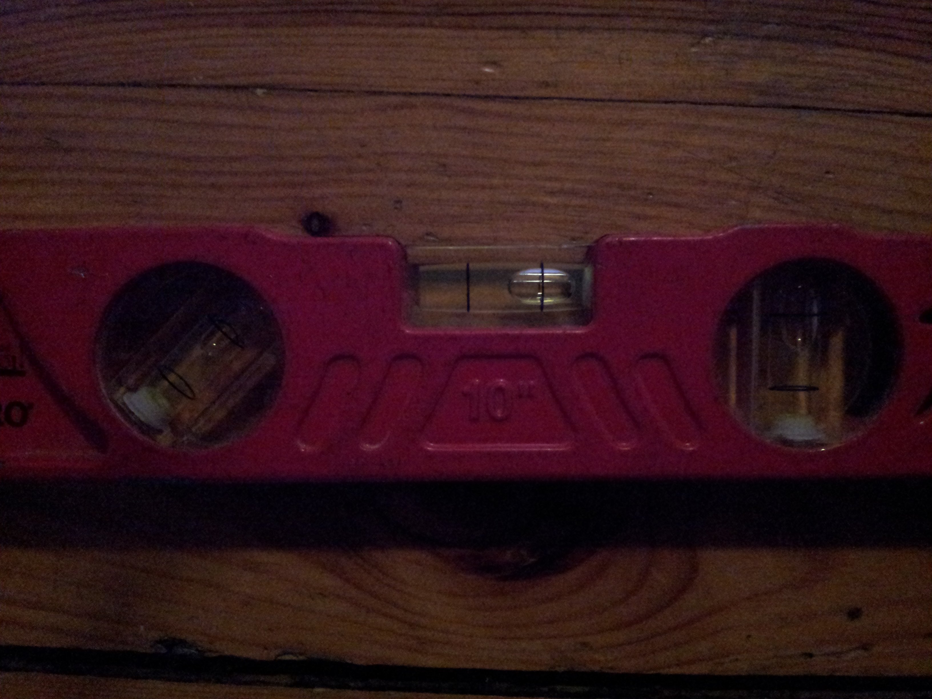

Oto jak sprawa wygląda.
Dom został wybudowany jakoś przed 1900 wiec jest na prawdę stary.
Deski trzymają się na dużych belkach, wszystko doszczelnione jest czymś co się nazywa "Glava".
Dodatkowo środek domu wzmocniony jest jeszcze jedna stalowa belka.
Podłoga według właściciela nie opadła tylko tak wybudowany jest dom a przynajmniej nie stało się to nagle tylko z biegiem czasu się nachyliło. W takim stanie jak jest obecnie było od zawsze (a przynajmniej od kilkudziesięciu lat).
Tylko dziwi mnie to ze problem z krzywizna maja tylko dwa pokoje, bo w kuchni i łazience problem nie występuje.
Jak obecnie wygląda pod deskami nikt nie wie, i jestem sceptycznie nastawiony na wybijanie deski w celu sprawdzenia dopóki nie będę wstanie stwierdzić ile taki remat będzie kosztować i czy w ogolę zamierzam się tego podjąć.
Docelowo chciał bym parkiet lub panele.
Zależy mi tez również aby jak najbardziej zminimalizować podniesienie całej podłogi bo w mieszkaniu sufit już jest nisko, po podniesieniu podłogi będzie to już przesada. A na takie coś właściciel już na pewno się nie zgodzi.
Najważniejsze pytanie na chwile obecna, to jakich kosztów mogę się spodziewać?
W załącznikach dorzucam zdjęcia.

Koszty niewielkie. Za to duuuużo pracy. Podłogę trzeba rozebrać, wyrównać podłoże, ułozyć i wypoziomować belki, może niektóre wymienić, a potem deski ułozyć na nowo.
ładnie to wygląda i pewnie własciciele mają rację, to ze starości. Mnie tak w starej chacie zrobiły myszy, bo mi piasek wywlekły gdzieś spod podłogi...
Wydaje mi się, tak to kiedyś robiono, że legary nie są związane ze ścianami, więc nie powinno byc problemów technicznych. Tylko deski trzeba zdejmować ostrożnie, opisywać je jakoś, żeby się potem nie mylić i robić to etapami. Chociaż jeśli planujesz na to połozyć coś jeszcze, to nie ma większego znaczenia. Możesz też obnizyć całość podłogi, aby wyrównać do najniższego poziomu. Tym niemniej bez odkrywki i dokładnego zbadania co tam jest pod spodem, pewności nie będzie.

Czyli pokrótce muszę ściągnąć deski i wyrównać belki, z powrotem położyć deski i wtedy pomyśleć o układaniu paneli.
Tylko jak mam wyrównać/wymienić belki, ja sobie to wyobrażam jak jakieś wielkie bele przechodzące przez cały dom.
Skoro ich nie przymocowali do ścian, a przynajmniej nie przechodzą przez nie. To jakim cudem to się jeszcze nie zawaliło ?
Czy chodzi po prostu o wystruganie belki aby złapała poziom ? Nic innego nie przychodzi mi do głowy.
I czy mógł byś sprecyzować "niewielkie koszty" ? Dla jednych 100.000,- to mało a dla innych 100,- to już dużo.

1. Jak wymieniać belki? Nie wiem jak TAM jest to robione, u nas w drewnianych domach układało się w kazdym pomieszczeniu osobne, nie zwiazane z resztą. Dorosły meźczyzna bez trudu uniesie sam suchą, drewnianą belkę o przekroju np. 15 x 15 cm i długości 4 czy też 5 metrów. A nie sądzę, żeby miały większe wymiary. Poza tym, one u nas nie były mocowane do ścian ani do podłoża w żaden sposób. To deski podłogi je stabilizowały.
Bywało też, że wieksze pomieszczenia dzieliło się na części, ale z fotografii to nie wynika, że tam tak jest.
A wyrównanie? Poziomica, długa najlepiej i podrzucanie piachu z jego ubijaniem... tu zresztą można puścić wodze fantazji, można na rożne sposoby, ale zbyt sztywne mocowanie nie było zalecane. Można też wybrać to, co będzie pod spodem, pewnie czysta ziemia i w ten sposób wyrównać podłoże.
2. To się nie zawala, po własnie pierwsze belki ścian były ze sobą związane naprzeciwlegle ze sobą. To się u nas nazywało "przyciesie", najnizszy belek budowli był połączony z belkami ścian zewnętrznych. Tak jakby plus (+) wstawić w kwadracik. I to wystarczało, bo górę wiązała konstrukcja dachu.
3. Koszty niewielkie... Przecież z całej technologii naprawy widać, że inwestycji tu niewiele. To jakie mogą być koszty? Narzędzia, może jakieś docieplenie... i to wszystko! No i koszty pracy, ale te trudno ocenić, ja tam swojej pracy nie liczyłem.
Inną sprawą jest wyrzucenie wszystkiego i wylanie posadzek z dociepleniem styropianem, wielu u nas tak robi, no, ale to już inwestycja materiałowa, pewnie Ci na to nie pozwolą. Edytowano przez retrofood (zobacz historię edycji)
Napisano
Świetnie wytłumaczone, tylko jednego dalej nie mogę zrozumieć.
Jak nieprzymocowane w żaden sposób belki nie osuwają się w dol - do piwnicy ? Gdyby do czterech ścian wrzucić krzyżyk
[+] to bez jakichkolwiek mocowań w monecie kiedy na ten krzyżyk działa silą z góry, to krzyżyk przesunie się w dol.
Napisano
Tylko ten "krzyżyk" jest mocowany!!! I to bardzo dokładnie, przeważnie na zaciosy, i nie da się go wyrwać nawet traktorem, chyba że spróchnieje. To jest własnie podstawowe, bazowe Łączenie ścian domu, aby się nie "rozjechały". Te belki stanowiły właśnie progi w drzwiach starych domów, natomiast podłogi mocowano na innych belkach, luźno poukładanych.
A nie usuwają się do piwnicy... Przecież piwnicy nie ma pod całym domem, piwnice mają ściany, na nich też można belkę oprzeća nawet na części gruntu za ścianą piwnicy...
Tak na marginesie, ściany piwnic nie pokrywały się najczęściej ze ścianami domu, aby piwnice nie przemarzały. Piwnica była "wewnątrz" pod domem.

Odbiegając od krzyżyków i kwadracików - mógłbyś sprawdzić poziom elementów konstrukcyjnych stropu/dachu?
A druga rzecz to nachylenie terenu na zewnątrz, przed/za domem. Czy w pobliżu stoją jakieś inne budynki?
Gdybyś zrobił szkic tego o czym piszę (wzajemne położenie sąsiednich budynków, nachylenie terenu a obniżenie podłogi w poszczególnych częściach budynku) może znajdziemy przyczynę aktualnego stanu rzeczy...
