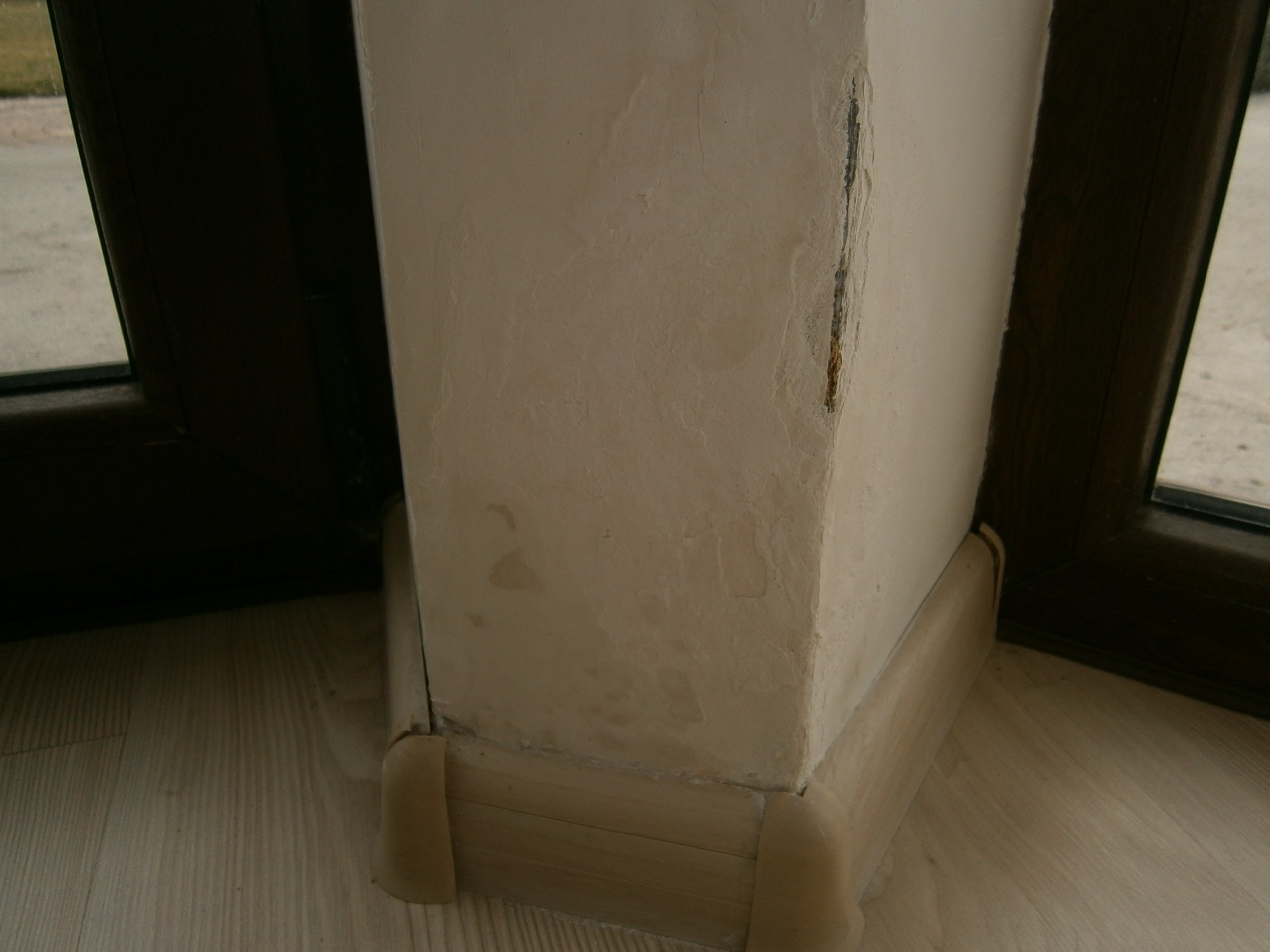

Witam!Mam problem z podciąganiem wilgoci przez słupy wylane z betonu, znajdujące się na wykuszu po między oknami,słupy nie posiadają izolacji poziomej ani pionowej, czy zastosowanie izolacji w płynie przez nawiercanie i wpuszczanie jej coś pomoże?Może jakiś inny sposób?

Napisano
Są dwa słupy na wykuszu,tynk gipsowy.
Ten drugi też tak wygląda
Od strony zewnętrznej jest ocieplenie,styropian 12+sitka i klej,nic tam nie widać.Ta wilgoć jest tylko na słupach.
Jak to było stawiane icon_redface.gif - ściany mają dobrą izolację poziomą, a słupy stoją na gruncie??? Płyta fundamentowa była wylana, czy wylewane tylko fundamenty, z pominiętymi miejscami na słupki w wykuszu, a potem "dokleili" te słupki bez dokładnego zaizolowania od ziemi, wypełnili ziemią pod chudziaka (dalej nie dbając o izolację), położyli styropian, wylali jastrych... A woda ma czas i powolutku, znajdując szczelinki wędruje do góry i już się pokazała...
Dobrze kombinuję?
laskolak'u, czy byłeś przy powstawaniu fundamentu, jak po kolei powstawał fundament w tym miejscu?
Zaizolowanie przez injekcję na poziomie podłogi nie zahamuje migracji wody - woda nie będzie szła na słup, ale pozostanie na poziomie podłogi...

Jak pamiętam to fundament był wylany tak jak idzie wykusz,ściany widziałem jak były odizolowane a słupy doklejone do fundamentu,był zrobiony szalunek i zalane od góry.
