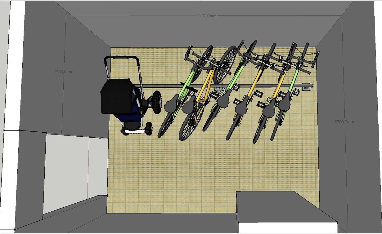

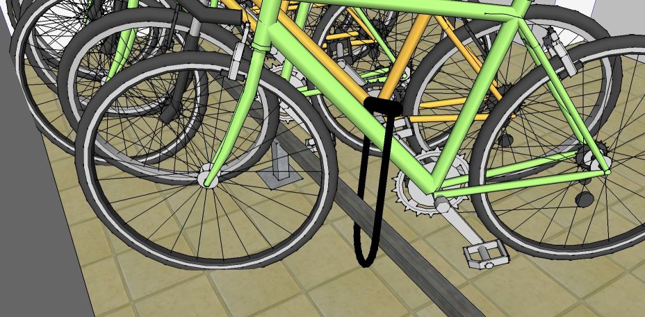

W związku ze zjawiskiem kradzieży mienia ze współdzielonego pomieszczenia gospodarczego (wózkarni) w domu wielorodzinnym, chciałbym zrobić małe "zrób to sam":
Pozioma, biegnąca na niewielkiej wysokości od podłogi metalowa rura, służąca do przypinania do niej mienia (rowerów).
Tak by to mogło wyglądać:

Rozpatrz wariant prostej rurki wmurowanej miedzy ścianami - nawet w wielkiej płycie jest to możliwe do wykonania,małym nakładem sił i środków.

Skasuj te obrazki tam wszystko delikatne ścianki tych profili cieniutkie . icon_lol.gif
Wystarczy odwiedzić złomowisko ,kupić rurę 2" ,nawiercić 2 otwory po przeciwnych stronach ściany wiertłem koronowym o średnicy 2",jeden głębszy drugi o połowę płytszy ,wsunąć rurę do głębszego otworu ,przesunąć ją do tego płytszego ,zablokować kawałkiem blachy od strony głębszego przyspawać przy scianie . Edytowano przez animus (zobacz historię edycji)
