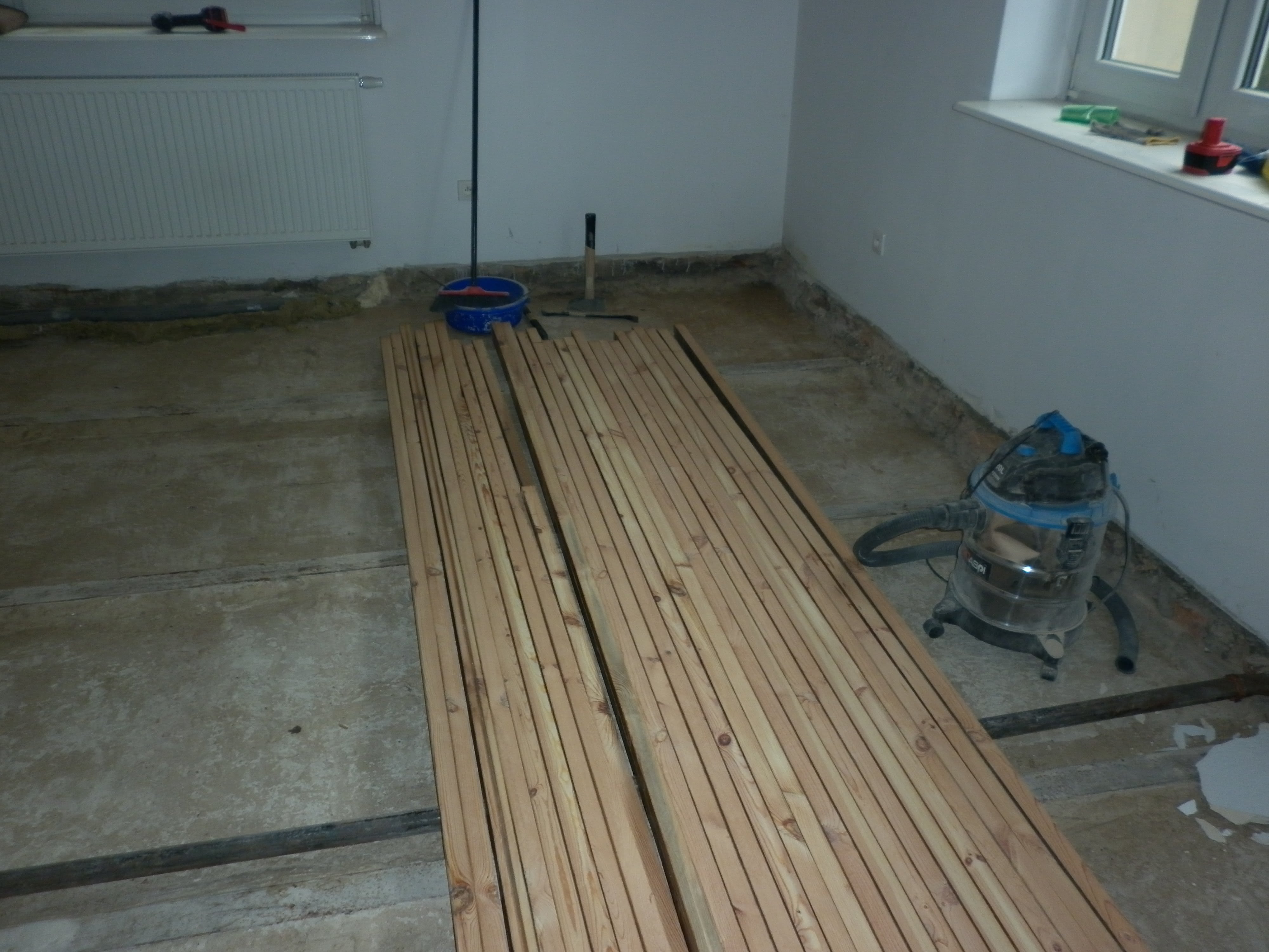

Jak wykonałem podłogę:
1. zdjąłem stare deski (były zdrowe, ale z dużymi szparami i powypadały sęki, grubość 38 mm),
2. to co znalazłem pod spodem to rozpacz, gruz, butelki po winie, stare gazety (ktoś powie, że przedwojenni fachowcy budowali porządnie, zapraszam do obejrzenia zdjęć),
3. z desek zrobiłem legary pod płytę OSB3 grubości 22 mm, to znaczy: pociąłem deski na rozmiar 50 mm oraz 30 mm.
4. tam gdzie miały się płyty schodzić dawałem legary z połączonych dwóch elementów 50x38 uzyskując łączny przekrój 50x76 mm,
5. pozostałe legary były 50x38, ale dawałem je gęsto to znaczy po ok 33 cm pomiędzy legarami, taka odległość zapewniła mi stabilność podłogi nawet przy obciążeniu pianinem z metalową płytą, obciążenie na pojedynczym kółku ok. 70 kg,

Dysponuję zdjęciami z każdej fazy prac, zdjęcia poniżej.
Pozdrawiam
Boloes
To co pod podłogą
2 tony gruzu do wyrzucenia
Przygotowane listwy 50x38
