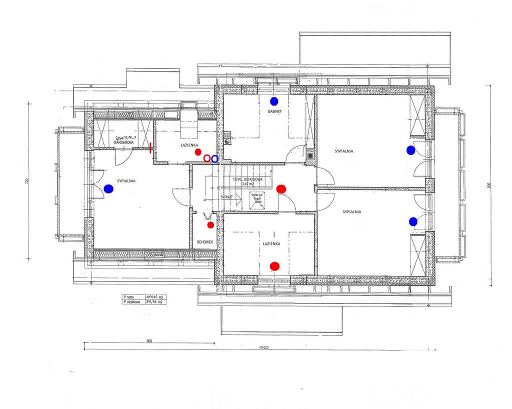

Dałem zrobić projekt jednej z firm. Na tą chwile dostałem do zatwierdzenia rozmieszczenie anemostatów. Dla mnie ok, ale ja się nie znam
Co o tym myślicie? (zastanawiam się nad wiatrołapem, czy czegoś tam nie dać..)

Na tą chwile dostałem dwie uwagi dotyczące tego umiejscowienia anemostatow
- w spiżarce jeżeli już to wyłącznie nawiew. Spiżarka jest pomieszczeniem chłodniejszym od kuchni i są tam produkty spożywcze. Wymagają one obniżonej wilgotności względnej. Wywiew powietrza ciepłego i wilgotnego, przez chłodniejszą spiżarkę - to zostawianie tam zapachów i wilgoci - wszystko będzie pięknie gniło.
- w ciągach komunikacyjnych nic się nie robi - powietrze idzie po najmniejszej linii oporu, więc tam umieszczony anemostat "odetnie" jakieś pomieszczenie.
Napisano
Parter
Nawiew pokoju przesunięty bardziej w przeciwległy narożnik względem wejścia.
Dla zapewnienia własnego mikroklimatu spiżarka powinna być wyłączona w obiegu wentylacyjnego domu (nawiew/wywiew).
Co wiatrołapem?
Piętro
Nawiewy odsunięte bardziej w narożniki pomieszczeń powinny zapewnić lepsze "omywanie" świeżym powietrzem całej kubatury.
Wywiew w łazience sypialnianej jest umieszczony za blisko wejścia.
Przelotka wentylacyjna między garderobą, a łazienką sypialnianą zapewni wentylację garderoby.
Główna sypialnia z łazienką sypialnianą może tworzyć zrównoważony układ wentylacyjny (nawiew=wywiew).
Z wywiewu nad schodami można zrezygnować zwiększając wydatek łazienki i schowka, ale w obecnym kształcie błędu nie ma

Parter - przesunę anemostat w pokoju max w narożnik.
Czy to znaczy że spiżarka nie mam mieć ŻADNEJ wentylacji?
Wiatrołap - no właśnie, co? Myślałem nad wywiewem, ale niektórzy piszą żeby wogóle nie dawać... Jestem zdecydowany tak 70/30 na korzyść dodanego wywiewu.
Poddasze. Z przesunięciem anemostatów w pokojach moze być problem bo tam sa już skosy (co na ww rysunkach może słabo widać) - po prostu dam je max w rodu poziomej części sufitu czy na skosach tez można?
Czy wyciag z korytarza nie spowoduje że w łazience będzie za słaba wentylacja, czy to kwestia wyliczenia i regulacji? Zastanawiałem się czy nie przesunąć go bardziej w kierunku sypialni, nad schody.

Anemostaty lokuj tak około 60-80cm od ściany żeby sobie kiedyś w przyszłości meblami nie zastawić.
Dla funkcji jaką przewidujesz w spiżarce powinna być wentylacja zrównoważona (nawiew/wywiew) dla tego pomieszczenia.
Wygląda że u Ciebie wiatrołap będzie miał znacznie niższą temperaturę niż reszta domu, więc dobrze by było zastosować podobne rozwiązanie jak w przypadku spiżarki.
Skosy w niczym nie przeszkadzają, ale decyzję musisz podjąć sam, bo nie zawsze ładnie wizualnie to wychodzi.
Jeśli obawiasz się zakłócenia wentylacji (choć można to wyliczyć i wyregulować) to zrób tak jak pisałem wcześniej.
Łazienka i schowek połączona trójnikiem na jednym ciągu wywiewnym i regulując anemostatami dobierzesz odpowiednie wydatki dla tych pomieszczeń.
Zjawisko tuby akustycznej między pomieszczeniami nie będzie tu miało znaczenia bo schowek jest przecież pomieszczeniem używanym okazjonalnie.

Na tym rysunku zmieniłem układ pomieszczeń w okolicy kuchni i korytarza. Układ wentylacji może zostać? (czy zostawić anemostat przy znaku zapytania nr 2)
Zmiana koncepcji o której wspominałem to gabinet i jego rola. Mam tam mieć swoj kącik, a że jestem modelarzem to trochę smrodzę (uwielbiam zapach budasia o poranku ;) - zapachy budaprenu i lakierów). Jak wiadomo pokoje, jako pomieszczenia czyste, mają nawiewy. To znaczy, że całe smród idzie na reszte domu. Co zrobić??Wg mnie zrobić nawiew i wywiew w tym pokoju. Jak w spizarce. Problemy:
1 - są przepusty wg projektu i dziobanie w stropie mnie przeraża - rozwiązanie - zostawić tą dziure co jest, zrobić nową bliżej drzwi na wywiew.
2.- jak przeprowadzić rury do nowe otworu? Po stropie z łazienki nie można, bo po drodze jest rura do dystrybucji powietrza z kominka do łazienki - rozwiązanie, zrobić odnogę nad poddaszem i poprowadzić pionowo obok rury doprowadzające powietrze do nawiewów (obok komina kominkowego).
Czy da się to zbilansować?
Czy zrobić na stałe nawiew i wywiem w pokoju, obliczyć nowy bilans i niech zawsze tak działa? Czy na tym nowym wywiewie zrobić przepustnicę sterowaną serwem i odpalać jak tylko będę smrodził godząc się na czasowe zachwianie bilansu?

Tutaj widzimy anemostaty na poddaszu. Zmienił się ukłąd pomieszczeń na półpiętrze. Skasowałem składzik i garderobę.
Tu mamy rury nad poddaszem. Skasowałem rury do garderoby i składziku i dorysowałem odnogę do tego nowego wywiewu.
