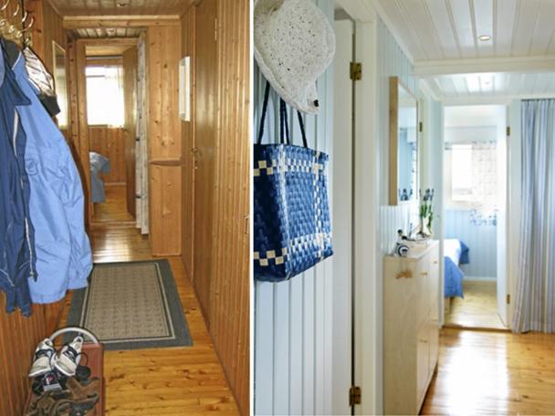

Witam , kupiłam mieszkanie i w przedpokoju jest położona boazeria , chcę ją odnowić a najlepiej przemalować na jasno bo jest bardzo ciemna . Jaką farbą mogę ją przemalować ?

Renowacja boazerii jest nieoplacalna.
Ale jesli juz to:
1. Scansol, pokryc calosc coby sie lakier zluszczyl.
Mozna w zalamaniach uzyc opalarki.
2. Szlifowanie. Czola - rotex i jemu podobne. Faza - linearka, multimaster od Feina (ma profile roznorakich ksztaltow, odnawialem nim bardzo wysuzkane frezy, pracochlonne ale daje dobre wyniki).
3. Finish. Dobry podklad, zamykajacy zeby wlos nie powstal i nie ciemnialo z wiekiem. Mozna pokryc dwa razy. Np. Blanschon Sodur, bardzo dobrze odcina. Na to lakier wodny (najlepiej taki do parkietow, sa najbardziej wytrzymale, i na scieranie i na chemie, pary kuchennego kacika [gdzie najczesciej wystepuje boazeria]).
Malowałem taką ciemną boazerię na jasny kolor - ekri... Farba - nie pamiętam już jakiej firmy - przeznaczona do wyrobów drewnianych...Wszystkie spojenia desek boazeryjnych, styk tych desek z listwami obróbki - kątownikami, ćwierćwałkami było widać jako ciemne linie... mimo stosowania miękkich pędzli, rozrzedzania farby nie dawało się zamalować tych wnęk, tak, żeby nie było ich WIDAĆ icon_rolleyes.gif
Po zamalowaniu całej powierzchni pokrytej boazerią zacząłem zaklejać, wypełniać te "czarne" linie akrylem z tuby - koszmarna robota - wyszło z 10 tub. I potem znowu malowanie... Wyszło nieźle, ale po mniej więcej roku klient zerwał tą boazerię, pokrył ścianę jasnym strukturalnym tynkiem. Przedpokój "zrobił się" dwa razy większy! Więc może Ty zacznij od wyrzucenia boazerii i zrób "gołe" ściany...

Ja tu widzę 3 rzeczy:
-brak podkładu
-inaczej się światło odbijało w szczelinach cienie i dlatego mogłeś je postrzegać jako ciemniejsze
-może chodziło bardziej o strukturę tych ćwierćwałków itd. albo mocno chłonęło farbę.
tak samo jak pomalujesz glazurę to fugi też będą wyglądać na ciemniejsze, będą zazwyczaj bardziej chropowate i więcej farby chłonąć, przez co będą "przebicia / smugi"
Co jak co ale czasem warto zacząć od nowa czyli zerwać boazerię i wyprostować ścianę icon_smile.gif

Nie o takie postrzeganie chodziło - nawet przy dobrej jakości desek boazeryjnych i najbardziej starannego montażu tej boazerii ( a ta była byle jaka i montowana po amatorsku przez poprzedniego własciciela mieszkania ) są niedokładności, szczeliny między deskami, szczeliny między ćwierćwałkiem czy kątownikiem-narożnikiem i frezowaną deską boazeryjną, i właśnie tych dziur nie dało sie farbą w żaden sposób zamalować tak, aby nie zostały niezapełnione przestrzenie icon_rolleyes.gif
Ta pierwsza warstwa farby (po zgrubnym zeszlifowaniu resztek lakieru) miała być - i w sumie była - podkładem pod farbę wykańczającą powierzchnię malowaną. Na deskach i elementach wykańczajacych farba - obie jej warstwy - ładnie pokrywała poierzchnie i nie chodziło tu o jakieś odcienie farby - chodziło o te dziury niezapełnione farbą. Dopiero wypełnienie tych dziur akrylem i jego zamalowanie dało wrażenie "równości" boazerii.

Wczoraj widziałem u znajomych pomalowaną farbą akrylową na biało, boazerię w pokoju dziecinnym. Mieszkanie odkupili od rodziny, należało się jak najszybciej przeprowadzić, więc przemalowali pokoje, odświeżyli kuchnię i mieszkają. Ta boazeria ma być tymczasowo użytkowana - przewidują jej usunięcie za parę lat, ale na razie jest potrzebna i użyteczna. A i wygląda fajnie icon_biggrin.gif

Problem z prl-owskimi boazeriami polega na tym, że często są kiepskiej jakości (sosna brzydko żółknie), deski są zbyt cienkie, nieproporcjonalne, dlatego źle wyglądają.
A odnowienie ich jest uciążliwe i pracochłonne - stąd trzeba faktycznie rozważyć, czy to ma sens.
Natomiast drewno na ścianach trzyma się mocno w modzie wnętrzarskiej.

To zależy od umiaru w okładaniu ścian drewnem.
Jeżeli drewno nawiązuje do wystroju i jest w odpowiednim miejscu oraz we właściwej ilości, to zawsze będzie zdobić wnętrze. Natomiast w czasach PRL-u często boazeria wypełniała co się da i na ile jej starczyło a to w dzisiejszym postrzeganiu jest takie odpustowe.
Warto wiedzieć, że samo drewno im starsze tym bardziej wartościowe - tylko to trzeba widzieć i rozróżnić starzenie drewna od starzenia tandetnego lakieru.
Odświeżenie powierzchni drewna nie zawsze musi się odbywać poprzez szlifowanie - czego nie zalecam - będzie gorzej niż przed. Są inne metody, jak chemia czy piaskowanie.
