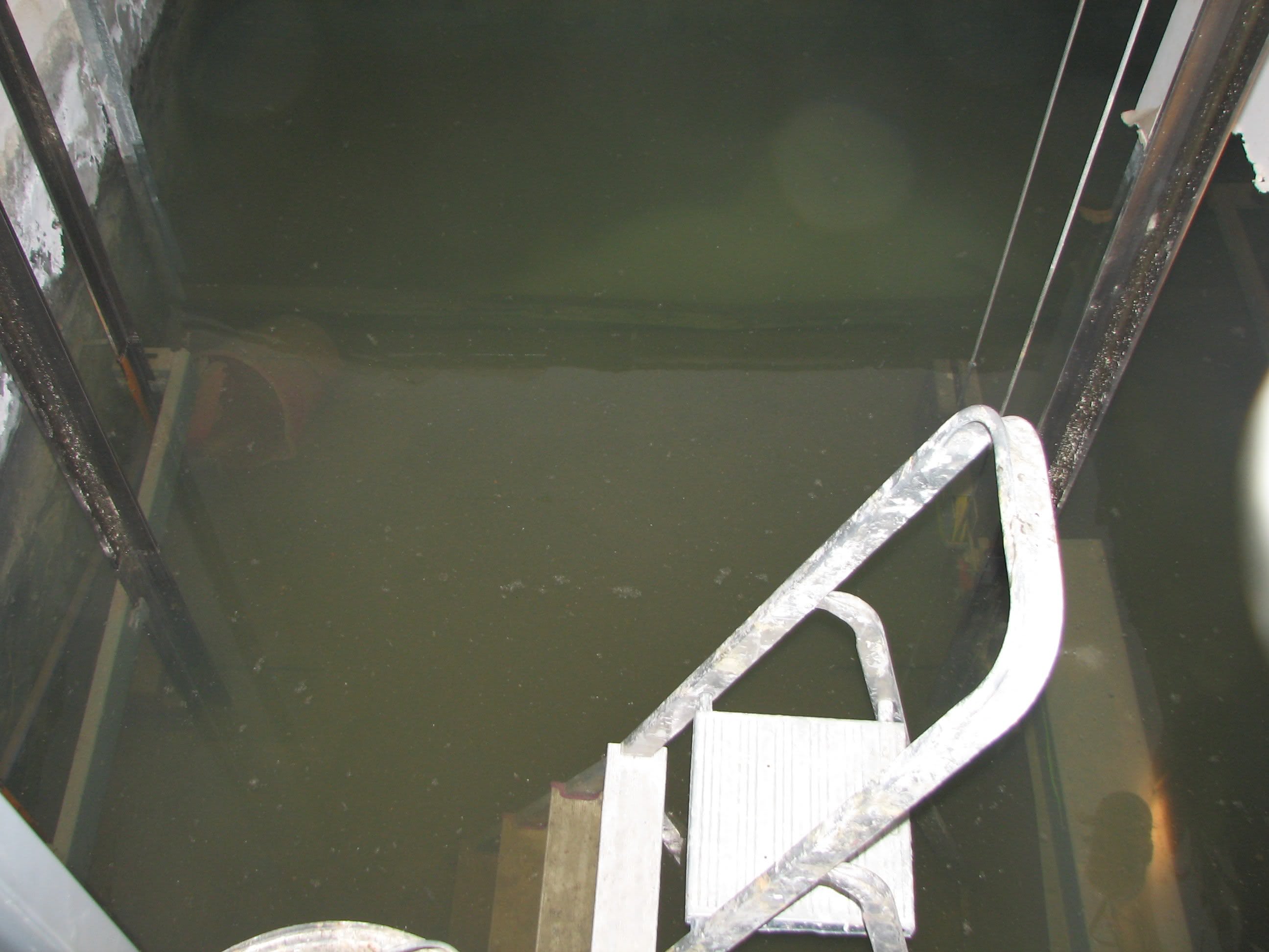

NIE WPUŚCIĆ WODY , hydroizolacja i Paroizolacja jest po to by izolacja termiczna była sucha! Czyli ? WODY Z ZEWNATRZ NIE WPUŚCIĆ ALE WODĘ Z WEWNATRZ WYPUŚCIĆ ? nie da się wszystkiego ?zwalić? na wentylację, byłoby wtedy zbyt sucho w domu.
innymi słowy dyfuzja pary wygląda jak na załączonych zdjęciach czyż nie panie TB???????
czy może z powodu braku kubełków pod budynkiem ??
i to wszystko z powodu braku foli na ścianach
może teraz pan spróbuje dopasować swoją demagogię w stosunku do konkretnego obiektu
pytanie jest proste skąd ta woda ?????????

[attachment=10339:22.03.2011_036.jpg]
[attachment=10340:22.03.2011_248.jpg]
Gdyby Pan się znał na hydroizolacjach, lub chociażby poczytał co piszę, to wiedziałby Pan, że właściwa hyroizolacja ma za zadanie nie wpuścić wody ale tę z wnętrza wypuścić. Pewien jestem, że 'projektujący to cudo, nie znał w/w zasady.
-Czy Pan chce odpowiedzieć na nasze z autorushdem pytania czy tylko tak prymitywnie poprawić Swoje ego?
no to proszę poprawić projektującego
i wskazać co zrobił źle skoro taki jest skutek
i jak powinien zrobić aby skutku nie było
i co zrobić żeby skutku się pozbyć

Temat na zdjęciach jest z pewnością dla Pana wyzwaniem, wszak na tym tez Pan się zna. Chętnie przyznam się, ze o hydroizolacji nie mam zielonego pojęcia, byle tylko poczytać o rozwiazaniu przez Pana proponowanym.

Ja nadal czekam na komentarz do zdjęć MTW Orle. Nie zauważyłem, by Pan zaproponował rozwiązanie.

2. Jak rozwiązać problem zalanego budynku ze zdjęć MTW Orle

panie TB ja pana nie prowokuję - ja pana pytam grzecznie po raz kolejny
Cytat
ogólnie - to ja z panem mogę tylko o doopie Maryni pogadać tu proszę o merytoryczną wypowiedź i wskazanie konkretów
a pan po raz kolejny ucieka od odpowiedzi
jest przypadek i trza coś z tym zrobić - pańskie propozycje ????

1- piszemy o domach jednorodzinnych - więc zalane szyby windy są zupełnie nie na miejscu
2- trzeba być zupełnym laikiem - by spodziewać się odpowiedzi - jak rozwiązać problem zalanych szybów windowych na podstawie małego zdjęcia wody.
3-hoduję karpie ( Gostomia koło Nowego Miasta nad Pilicą) - też się trzeba na tym znać !

Cytat
czyli krótko podsumowując
pańskie porady są warte tyle ile hodowla karpi w pomieszczeniu z w/w zdjęć
nie masz pan żadnych pomysłów pomimo posiadanych kompetencji
a ja kompetencji nie posiadając do tematu jednak skutecznie podchodzę
Górą nieuki !!!!

tylko debil na podstawie zdjęcia czegoś pełnego wody - poda jak to naprawić.
Napisano
Cytat
Nie wiem ile jest wind w domach jednorodzinnych ( ja nie spotkałem) ale podtrzymuję
czyli upiera się pan przy odrębnych zasadach izolowania w budynkach jedno i wielorodzinnych ??
to zaiste bardzo ciekawe .
jak dla mnie jako dla nietechnicznego różnią się tylko skalą oraz sposobem zagospodarowania powierzchni wewnętrznej natomiast podlegają tym samym wymogom czy to w zakresie fundamentów , murów , dachu czy wreszcie izolacji - jak zaznaczyłem w różnej skali by spełnić wymogi konstrukcyjne bezpiecznego użytkowania
no dobra panie TB nie zasłużyłbym na tytuł złośliwca gdybym nie wstawił kolejnych zdjęć :
czy na w/w zdjęciach mamy wynikową dyfuzji ????
to już są domki jednorodzinne skoro sprawia to panu różnicę
pytanie nadal brzmi :
jak punkt po punkcie powinno być zrobione aby uniknąć takich skutków .
może być z rysunkami poglądowymi ale Pańskimi rysunkami a nie częściami instrukcji których pan nie rozumie
oraz proszę o wskazanie potencjalnych - przypuszczalnych błędów jakie popełniono w wyniku czego do sytuacji doszło
takie zadanie z treścią
proszę wykazać swoje kompetencje :P
