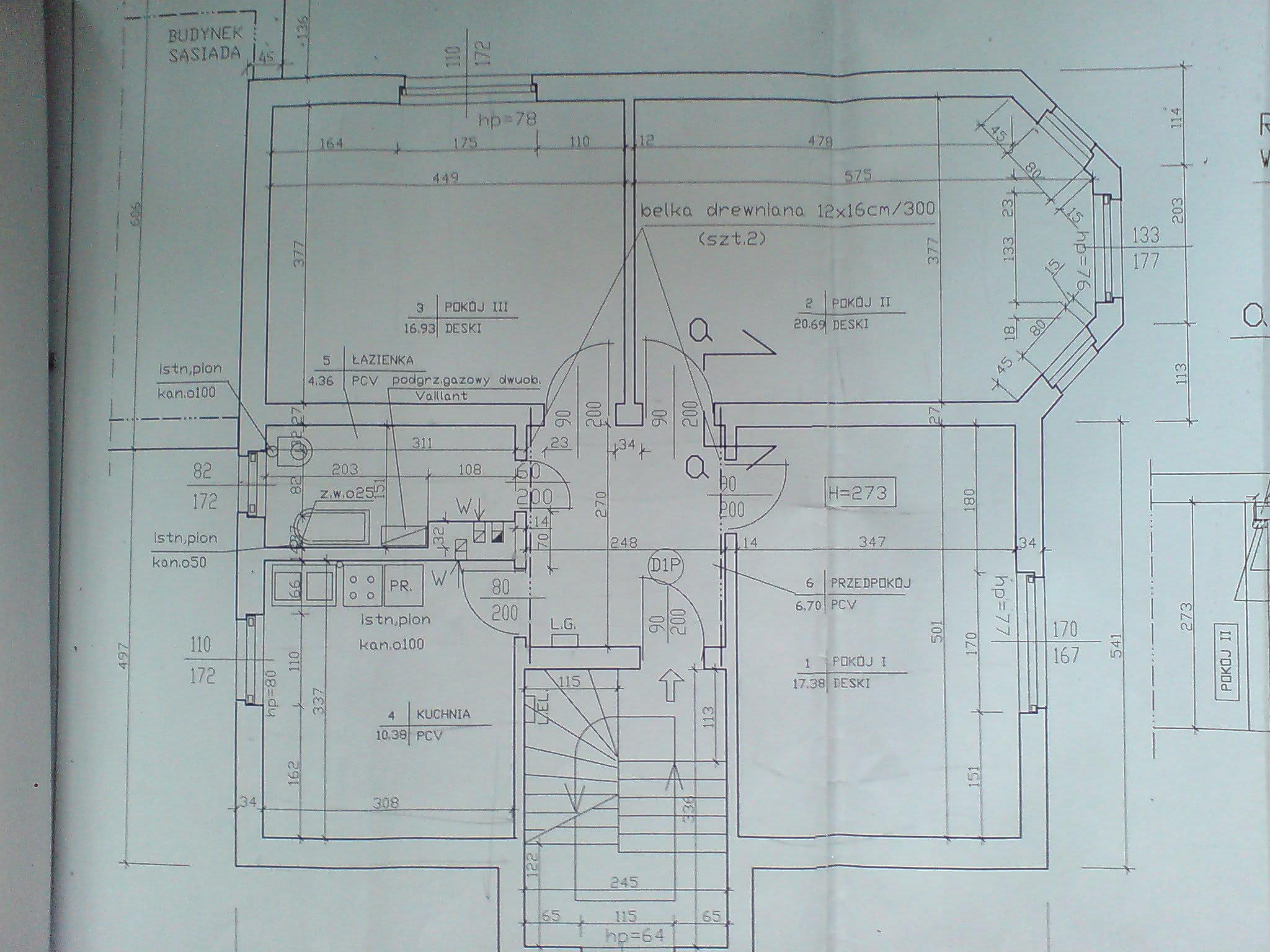

Chodzi mi po głowie założenie wentylacji mechanicznej z odzyskiem ciepła. Nie wiem ile by taka instalacja mogła kosztować a w wyceny firm zajmujących się tą problematyka czasami ciężko uwierzyć.
W załączniku jest rzut mieszkania. Powierzchnia 78 m^2 , wysokość 2,9 m. Budynek jest ocieplony, okna są nowe. Ogrzewane piecem gazowym z otwartą komorą spalania ( możliwe że założony będzie z zamkniętą ). Jest to 1 piętro. Ile taka instalacja wg was mogła by kosztować i czy warto myśleć o samodzielnym jej założeniu? Jedyne miejsce w którym wg mnie można założyć rekuperator to łazienka. Jest przed remontem wiec można ja bez problemu demolować.
Z tego co się już zdążyłem uświadomić to koszt miesięczny utrzymania takiej instalacji waha się od 10 do 50 pln w zależności od mocy wentylacji. A jakie są możliwe zyski z odzysku ciepła w zimę? Czy taka instalacja się zwraca? Jeżeli tak to po jakim czasie mniej więcej?
Czy świeże powietrze może być zasysane przez ścianę budynku a "zużyte" przez kanał kominowy? Czy jedna i drugie może być wyprowadzone przez ścianę?

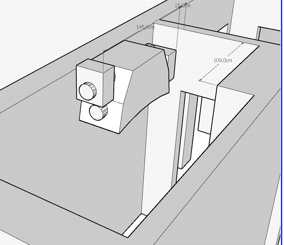

Napisano (edytowany)
Pokusiłem się o rozrysowanie tego w programie do 3D i tak by to mniej więcej wyglądało. Pod urządzeniem było by około 2,2 m. Minimalna długość całego zestawu Luna + 2 x filtr wychodzi 155 cm. Filtry dołożone są do Luny bez odstępów. Co o tym sądzicie?
Edytowano przez Krzysiek_Z (zobacz historię edycji)
