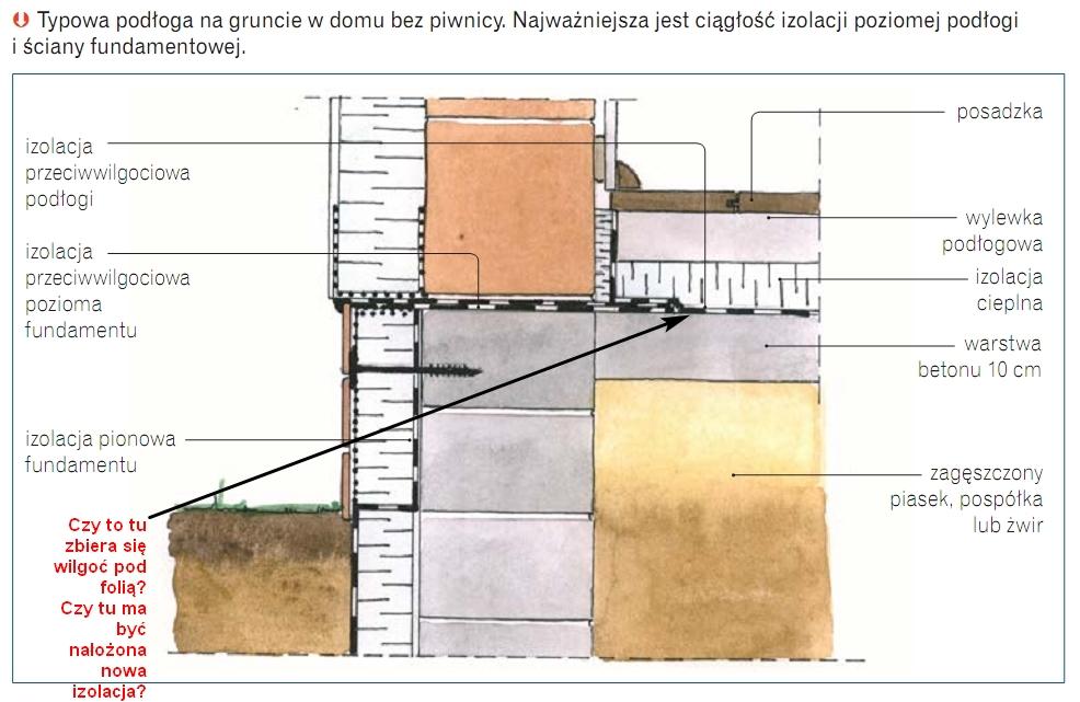

Zacząłem remontować dom z '88 roku. Sciągnąłem starą posadzkę z parteru - beton na wełnie mineralnej z papą - został chudziak (ok. 5cm). Już na tym etapie pojawiły się niepokojące objawy bo wełna była cała mokra. No ale ekipa od podłogówki zapewniała mnie, ze nie będzie problemu. Położyli folie, styropian i rury, pieniądze wzieli i do widzienia. Poźniej w jednym miejscu musiałem coś zmienić i okazało się, że na folii (od spodu) są strugi wody.
Sciągnąłem wszystko i wody na folii jest naprawdę dużo. Sam chudziak nie jest mokry. Zmierzyłem wilgotnościomierzem i jest ok 5% na dłużej odkrytym betonie, 7-8% (a czasem poza ponad), tam gdzie na świeżo odkryłem.
Tak przygotowana podłogówka leżała ok 3 miesiące (bez ogrzewania).
Grunt gliniasty, fundamenty 1,2m bez żadej izolacji. Chudziak 10-30cm ponad gruntem.
Myślałem, żeby nałożyć hydroizolację. Żeby nie robić reklamy opisze składy tego co znalazłem:
- szlam cementowy - jednoskładnikowy do niepracujących powierzchni: piasek (kwarc) 50-75%, cement portlandzki 25-50%
lub
- dwuskładnikowa (elastyczna): dyspersja żywic syntetycznych,  mieszanina cementu z wypełniaczami mineralnymi
Wystarczy to?
Na próbę nałożyłem na fragment chudziaka 2x2m szlam i zrobię próbę z folią, ale wolę dopytać jak to widzą bardziej doświadczeni.
