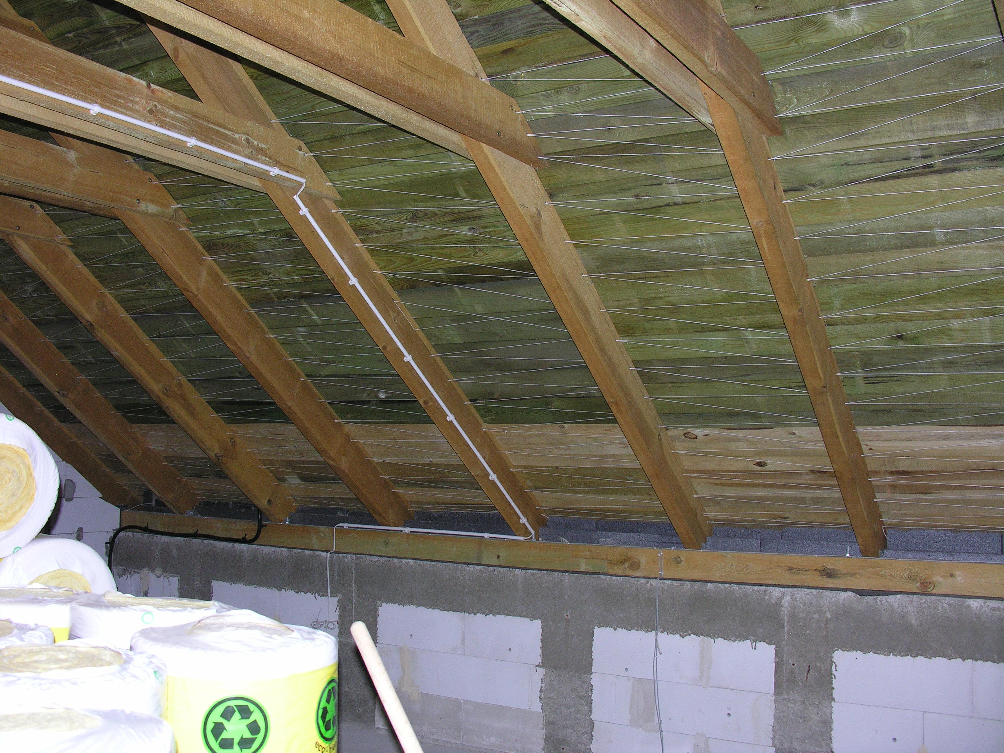

Witajcie,
Posiadam budynek z poddaszem (dach dwuspadowy).
Chcę wykończyć poddasze.
Planuję to zrealizować w ten sposób, że między krokwie dam wełnę mineralną 15 cm (krokwie właśnie mają 15 cm "wysokości").
Przed blachodachówką mam już położoną także tą membranę.
Następnie planuję dać wieszaki kotwowe oraz profile CN60.
Między krokwiami będzie 15 cm wełny, natomiast niżej na weszkach będzie 20 cm wełny.
Później na to folia paroizolacyjna i do profili CN60 chcę przykręcić płytę OSB o grubości 12mm.
Wszystko składa mi się w całość i wydaje mi się ma to sens.
Jednakże mam pytanie dotyczące wkręcania płyty OSB 12mm do profili CN60.
Takie rozwiązanie jest praktykowane? To dobra opcja aby OSB 12mm przykręcać do takich profili?
Wiem, że pytanie może wydawać się dla specjalistów głupie lub oczywiste ale akurat tego punktu nigdy sam nie robiłem ;)
Proszę o wyrozumiałość ;)
