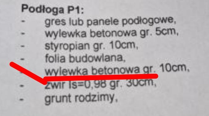

Cześć, nie znalazłem podobnego tematu a mianowicie. Budujemy dom parterowy bez piwnic, pod naszą nie obecność majster miał wymurować  sciany dzialowe i tak się stało, nie położył jednak żadnej folii  papy miedzy chudziaka a ściankę działową. Czy jest to bardzo duży problem, dom stoi na wysokim wzniesieniu w piaszczystym terenie,  dodam że  obok stoi dom rodzicow ponad 100 lat i nigdy nie było tam problemu z wilgocią. Pozdrawiam
