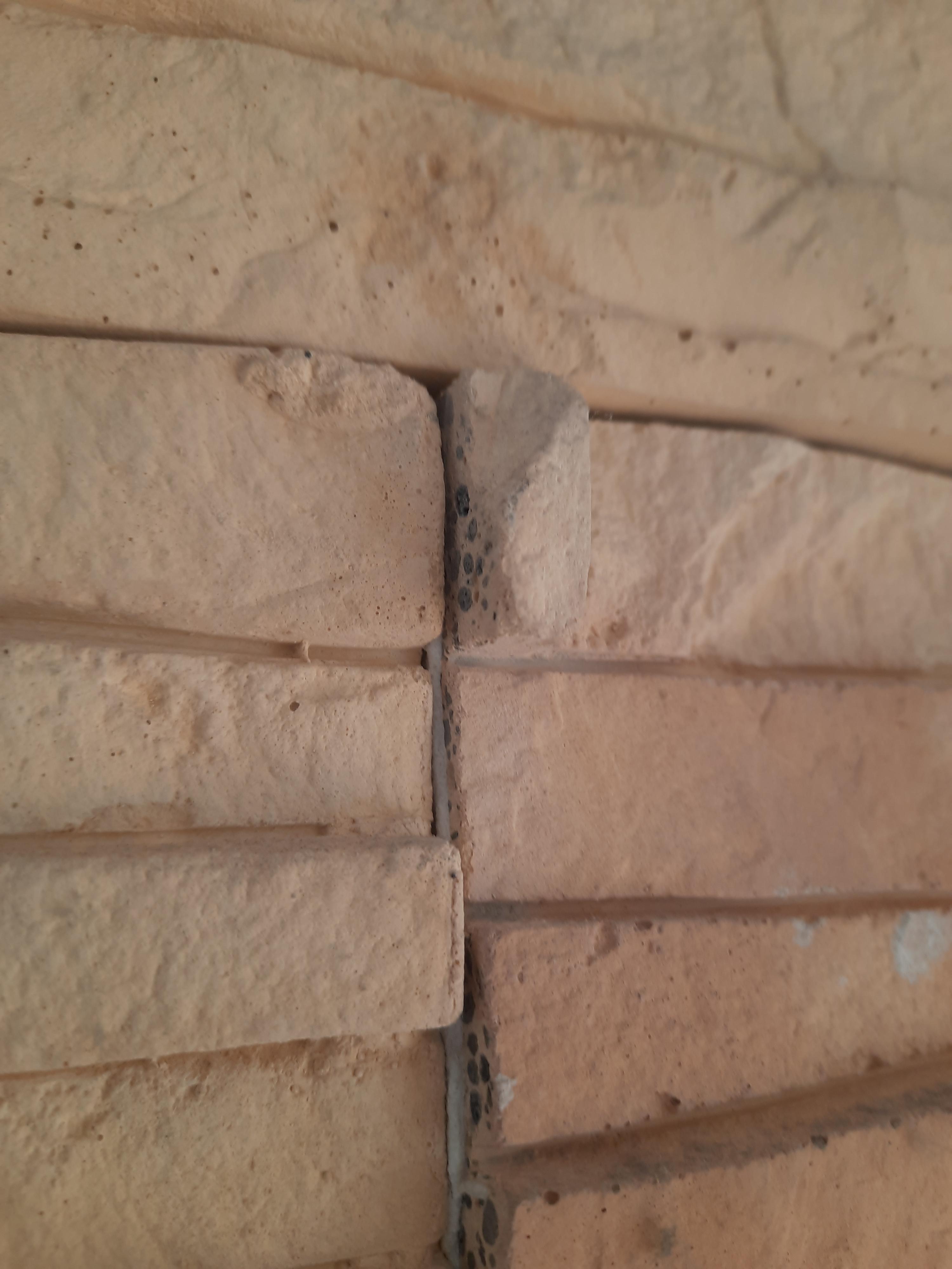

Cześć,
Tło:
Kupiłem miesiąc temu mieszkanie z 2008-go roku. To co dziś zauważyłem, to niepokojące czarne/szare kropki w szczelinach w ściankach kamiennych. Te ścianki są dekoracyjne, nie wiem co to za materiał - jakiś kamień. Jedna ze ścian to ściana zewnętrzna budynku (tzn. nie ma sąsiada już od tej strony). Druga ściana to ścianka działowa. Moje obawy dotyczą - czy to nie wilgoć? Co to może być? W mieszkaniu ogólnie nie czuć ani wilgoci ani innego podejrzanego zapachu. Nie widzę też nigdzie śladów wilgoci (na moje oko i mój nos). Natomiast może te kropki to ślady kleju? Nadmienię - te kropki są tylko w pomiędzy niektórymi "kafelkami" kamienia, ale jeśli są to tylko pomiędzy (na brzegach).

Napisz trochę o wentylacji - czy są nawietrzniki w oknach, czy może wentylacja nawiewną...
Od której strony świata jest ta zewnętrzna, najbardziej "zainfekowana" ściana, jak ocieplony budynek, a czy za tą wewnętrzną nie ma łazienki czy instalacji wodnej w kuchni...
Bo te kropki to na 99%
2 godziny temu, bobiczek napisał:
Wygląda jak pleśń.
czyli wilgoć, zimne ściany i nie działająca wentylacja...

29 minut temu, Budujemy Dom - działka i dom napisał:
A czy nie jest tak, że te kropki widać tylko tam, gdzie okładzina była docinana?
Ten materiał może mieć po prostu taką strukturę - to nie są płytki z kamienia, tylko z gipsu albo betonu.
Jeśli mam rację, to zupełnie nie ma się czym martwić.
Kurcze, raczej nie jest wykluczone, że masz rację:scratching:
na pierwszy rzut oka i po przeczytaniu opinii bobiczka, oraz spojrzeniu na pierwsze zdjęcie
- byłem przekonany, że to pleśń...
Ale teraz, jak powiększyłem drugie zdjęcie -
- widać przekrój  i strukturę  docinanego "kamienia"...
Jaka jest nauczka?
Na ekranie telefonu zupełnie inaczej to widać, niż na dużym ekranie komputera...
Więc raczej
 Ewentualnie można spróbować "zaretuszować" dobraną farbką i małym pędzelkiem tę "niby-pleśń"...
Ale o wentylację trzeba dbać...

@podczytywacz
Cytat
Jest to salon z aneksem. Wentylacja jest grawitacyjna (czyli taka po prostu kratka).
Cytat
Południowa.
Cytat
Ma wysoką klasę energetyczną, to pamiętam (A albo A+). Szczegóły doślę, jak będę w domu - ale chyba standardowe ocieplenie - napiszę potem to ocenicie. W tym salonie jest klimatyzacja - ale to pewnie od kilku lat.
Cytat
Nie, jest sypialnia.
@Budujemy Dom - działka i dom
Cytat
A jak mogę to potwierdzić? Czy takie plamy powinny się zmyć? Mam w szufladzie dwie płytki "kamienia", które zostały wymontowane prawdopodobnie na skutek instalacji telewizora podwieszanego. W każdym bądź razie jedną z nich mogę połamać i pozaglądać czy jest tam wyraźna struktura i wysłać tutaj zdjęcia.
Mógłbym też wziąć ekspertka mykologa, ale to koszt. Jakie są jeszcze możliwości wykluczenia/potwierdzenia czy to pleśń ?
Sama kratka to jest nic. Przy pytaniu o wentylację należy sprawdzić, czy jest ciąg do kratki, czyli jak mawiał za życia nasz nieodżałowany Kolega, trzeba wykonać obrzęd gromniczny. I takim sposobem sprawdzić działanie wentylacji. To podstawa wszelkich dalszych rozważań.
PS. Ostatnie tygodnie w kraju to duża wilgotność powietrza, jak nigdy o tej porze roku. Moje higrometry ciągle wskazują ponad 50 %, a często i ponad 60%. Nawet dzisiaj słoneczko, żadnej chmurki na niebie, a wilgotność 55%. Więc podejrzenie pleśni ma podstawy przy braku wentylacji.
Spróbuj odciąć z tych z szuflady kawałki/paski po 3, może 4 cm i popatrz jak wyglądają przekroje i struktura "kamieni"... i może pokaż fotki...
Jeśli tak jak na powiększeniu Twojej fotki, to
:yahoo:
Raczej nie łamać, tylko przeciąć, odkurzyć i pozaglądać...
Napisano
Cytat
Szlifierką kątową - efekt będzie zapewne taki sam, jak to co widać na zdjęciach.
Nie mam, ewentualnie jak pojadę do ojca do domu, to wtedy przetniemy. Chyba, że złamię młotkiem. Ale to prawda, jeśli odetnę kilka pasków i będzie wyraźna struktura to znaczy, że to nie pleśń rośnie we wzorek, tylko to po prostu struktura kamienia.  Myślę, że tak będzie, bo mieszkanie poza tym nie sprawia wrażenia "wilgotnego".
