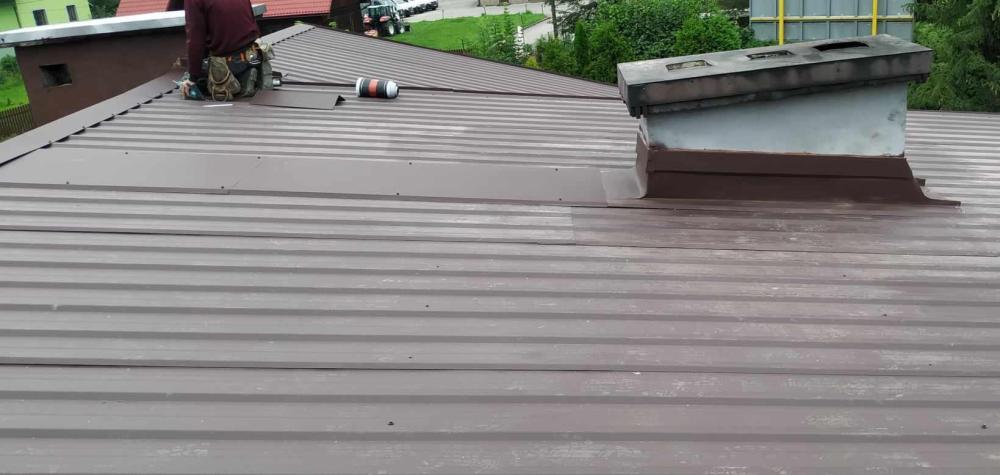

Witam ponownie.
Jak znajdę albo będę miał okazję zrobić zdjęcie komina i dachu, to podrzucę.
Co do temperatury spalania, to przy rozpalaniu dochodzi do 80 stp. jednak stała temperatura jakaś jest utrzymywana jest na poziomie 60-70stp. - jednak taka metoda jak i temperatura spalania jest od wielu lat.
Jedyne zmienne to przebudowa dachu oraz inne źródło zakupu opału.
Udało mi się znaleźć zdjęcie z czasu przebudowy. Komin spalinowy to ten na pierwszym planie po prawej stronie. Jak widać wystaje nieco ponad szczyt dachu. Na drugim planie widać poprzednią część dachu, która pokazuje jaki kąt nachylenia był wcześniej. 484111111_9317562025017320_403925572699994213_n.thumb.jpg.8dc531caffee475c3f7b8738a2eb6707.jpg

Kol. Tomsven pokazuje nam dach-skutek, a nie przyczynę.

Autor napisał wyraźnie, że sposobu palenia nie zmieniał, więc tego nie ma co maltretować na siłę
Pozostaje więc opał i/kub przebudowa dachu
Patrząc na zdjęcie dach poszedł do góry max ze 20-30cm, więc w zasadzie przedłużenie wylotu komina o te 20-30cm powinno załatwić sprawę, ale moim zdaniem tak się nie stanie.
Pozostaje więc opał, jego jakość.
Mam podobnie, techniki palenia NIE ZMIENIAŁEM, a komin kopci, w palenisku mam sadzę na ściankach, miejscami skrystalizowaną smołę.
