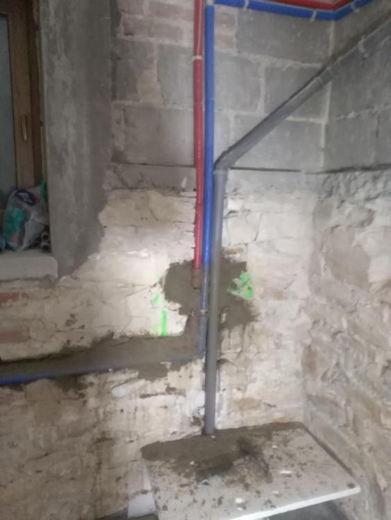

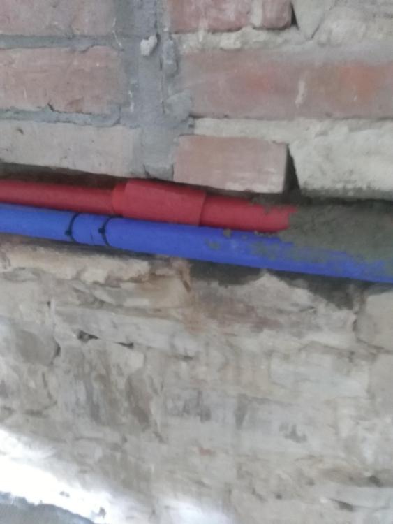

Jak głębokie są te bruzdy? W sensie, ile miejsca zostaje od otuliny do płaszczyzny ściany, która i tak będzie otynkowana? Jeżeli jest to mało, po kilka milimetrów, to bym się nie mordował z wypełnianiem bruzd, tylko pokrył je siatką tynkarską. Potem obrzutka tynkiem w tych miejscach, a następnie normalne tynkowanie całej ściany.
W teorii to dobre rozwiązanie, ale może dać nieoczekiwane skutki gdy rury będą miały luz I nie będzie tłumienia ich ruchów czy drgań.
Pianka je unieruchomi w sposób amortyzowany.
Link do komentarza
Przed tymi rurami zamierzam zrobić przedścianke na stelażu.
Ciekawi mnie tylko czy jak w poziomie wypełnię te rurki pianka to nie udzkodze ich nie ścianie elementów zgrzewanych?
Same bruzdy są szerokie na jakieś 8 cm i głębokie na 6 cm.
Nie chciałem dawać rurek po zewnątrz od wód Jan bo znowu jeszcze bardziej zmniejszyłbym sobie pomieszczenie .
Link do komentarza
Nie bardzo to rozumiem. Obawiasz sie, że pianka coś uszkodzi? Chyba nie ma takiej możliwości.
Całkiem słusznie, w zasadzie tak się zawsze robi.
Po co stelaż? Chyba, że nie potrafisz położyć równo płyty g.k bezpośrednio na ścianie, bo do tego rzeczywiście, trzeba mieć trochę praktyki. Stelaż zabiera kilka centymetrów z pomieszczenia.
