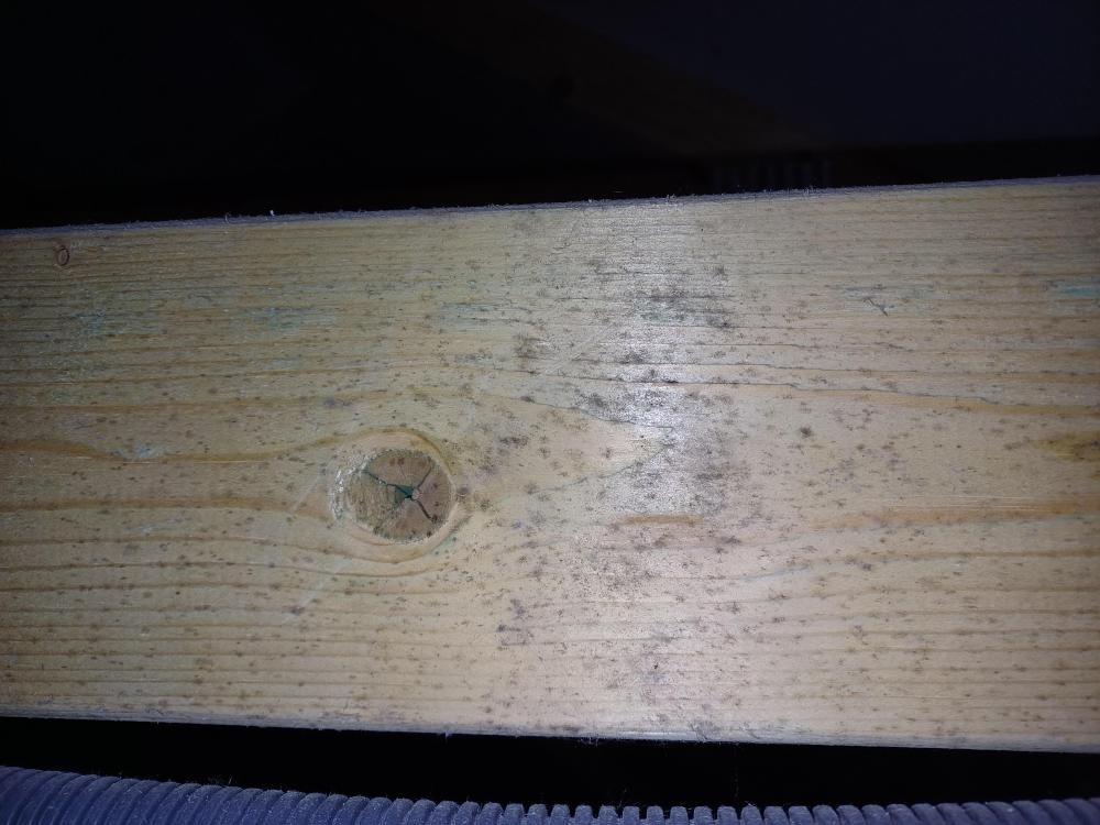

Dzień dobry,
posiadam 2-letni dom, z poddaszem nieużytkowym, nieocieplanym. Na drewnianych elementach konstrukcyjnych na poddaszu pojawiają się czarne kropki, które wyglądają jak pleśń/grzyb (zdjęcie1). Jak na razie czarne kropki można zetrzeć ścierką (zdjęcie 2 - przed starciem oraz zdjęcie 3 - po starciu).
Rok temu zgłosiłem to deweloperowi, ale powiedział, że dom schnie i część elementów drewnianych odrobinę zamokła i musi wyschnąć.
Po roku kropek jest coraz więcej. Z deweloperem nie mam kontaktu/lekceważy.
Wydaje mi się, że poddasze jest dobrze wentylowane (jak wieje na zewnątrz to czuć na nim wiatr oraz jest nieocieplone).
Nie wiem w jaki sposób drewno było impregnowane przed budową.
Czy te czarne kropki są powodem do niepokoju? Jeżeli warto z nimi coś zrobić to co najlepiej? Czy można w jakiś sposób zabezpieczyć drewno (w jakiej porze roku)? Czy są firmy zajmujące się takimi sprawami?
Dziękuję za wszystkie porady!

Elementy więźby dachowej nie były najwyraźniej impregnowane, albo źle impregnowane :bezradny:
Po przebiegu temperatur tego lata i przy - jak twierdzisz - niezłej wentylacji poddasz, drewno powinno już doschnąć i problem powinien zniknąć...
Należałoby zaimpregnować preparatem grzybobójczym...
Jaką wilgotność teraz na to drewno - mierzyłeś?

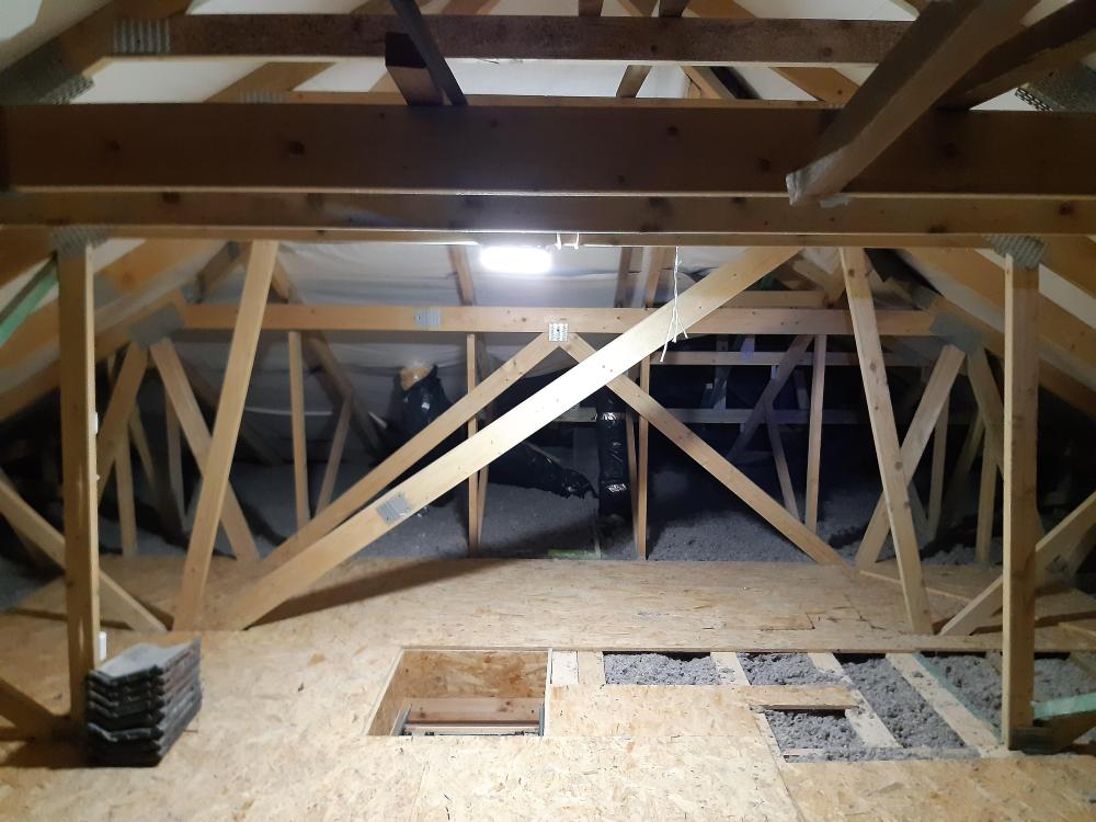

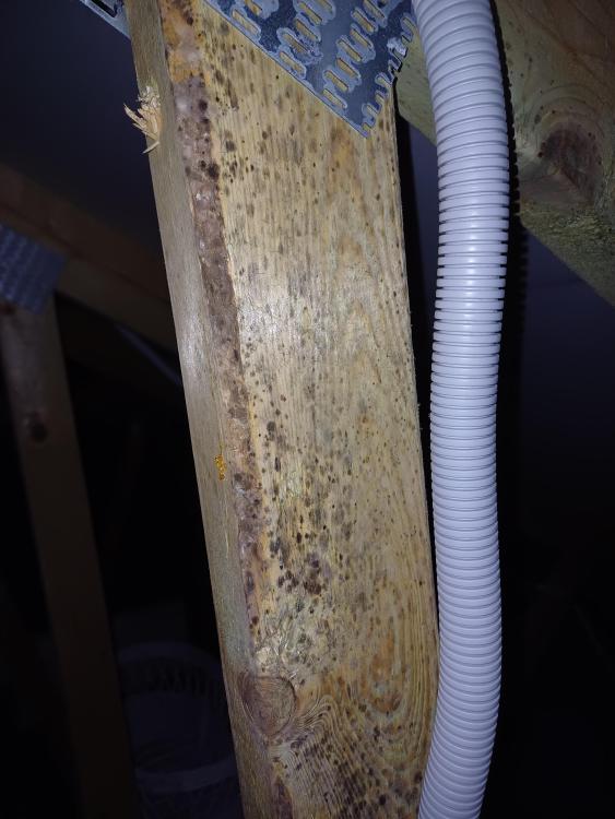

Ewidentnie to zagrzybienie. Jak to poddasze jest wentylowane i jaki ma kształt? Czy są tam jakieś otwory w ścianach szczytowych, w okapie? Jakie jest pokrycie dachu i podkład pod nim? Jaki jest rodzaj stropu poniżej tego poddasza?
Na razie prawdopodobnie najprościej będzie zastosować natryskowo jakiś wodny preparat przeciwgrzybiczy. Jednak koniecznie trzeba wyjaśnić sprawę wentylacji.

Dach 4-spadowy, więc poddasze ma kształt "przysadzistego" ostrosłupa.
Wentylacja na zasadzie szczeliny wentylacyjnej na dole, a na górze specjalne dachówki z kratkami (sorry jeżeli niefachowe terminy stosuję). Dodatkowych otworów wentylacyjnych nie ma, okien dachowych też nie ma.
Dach pokryty dachówką, a pod nią folia/membrana dachowa (znowu mogę nafachowe terminy stosować).
Strop poniżej poddasza z kartongipsu ocieplony celulozą.
Jaki preparat grzybobójczy polecasz? Zrobić to teraz czy na wiosnę?
Czy zastosowanie takich dachówek z kominkami wentylacyjnymi/odpowietrzającymi ma sens celem poprawy wentylacji?

Po takim czasie to tylko wina wentylacji albo jest znikoma, albo wentyluje tylko „po nogach”, a uwięziona para wodna nie wydostaje się w odpowiedniej proporcji z tej czapy dachu.

Potrzeba więcej danych, o budowie dachu i zdjęcia od zewnątrz i od wewnątrz.

Dachówki czy kominki w górnej części dachu muszą odprowadzać (usuwać) powietrze pobierane z przestrzeni poniżej deskowania na strychu. Co do preparatów grzybobójczych nie chcę tu polecać konkretnych marek. Generalnie, najłatwiej będzie nanieść natryskowo któryś z preparatów wodnych.
Co do stropu to rozumiem, że jest on wykończony płytami gipsowo-kartonowymi od strony pomieszczenia na dole. Ale jaka jest konstrukcja samego stropu? Czy jest on drewniany? Jeżeli drewniany, to czy pokryto go deskami, płytami drewnopochodnymi, czy są tylko płyty g-k? Czy pod płytami g-k ułożono folię paroizolacyjną?
Bo może być jeszcze tak, że na poddasze przenika para wodna z pomieszczeń położonych poniżej.

Żadna tajemna wiedza nie jest tu potrzebna. Zwyczajnie należy rozszczelnić poddasze. Jak to zrobisz - kwestia obojętna, abyś tylko wody pod dach nie sprowadził. Nawet dwie dziury - jedna z północy, druga z południa - będą skuteczne. Takie chociażby o powierzchni 100 cm2.
Natomiast impregnacja to rzecz drugorzędna, oczywiście jest wskazana, ale do wiosny może poczekać.

Dzięki jeszcze raz za odpowiedź! Konstrukcja wygląda tak, że od strony pomieszczenia na dole są zielone płyty g-k na konstrukcji podwieszonej do belek. Na tym leży folia paroizolacyjna, 50cm celulozy i fragment poddasza (ok 20%) jest wyłożony płytami OSB, żeby dało się bezpiecznie przemieszczać. Zamieściłem zdjęcia z etapów budowy dla wizualizacji.

Trzeba otworzyć kalenicę od krokwi narożnych w ciągłości z obu stron.
To błąd wykonawcy.

Proszę wskazać, gdzie jest nawiew powietrza na tym stryszku, dobrze, że jest tylko membrana, która usuwa część wilgoci, ale widocznie to za mało dla tej przestrzeni.

Standardowe i sprawdzone rozwiązanie to wlot powietrza w strefie okapu o jego wylot w kalenicy. Żeby tak było trzeba pozostawić otwory/szczeliny w podbitce w okapie oraz pod kalenicą. Dlatego w kalenicy pozostawia się szczelinę w deskowaniu. To najpewniejsze rozwiązanie, bo wtedy mamy wymianę powietrza w całej przestrzeni pod dachem. Dachówki wentylacyjne są mniej skuteczne, bo przepływ powietrza przez nie jest niewielki. No i żeby rzeczywiście coś dawały wlot powietrza do nich musi być z przestrzeni poddasza, a nie tylko pomiędzy pokryciem dachu i podkładem.
