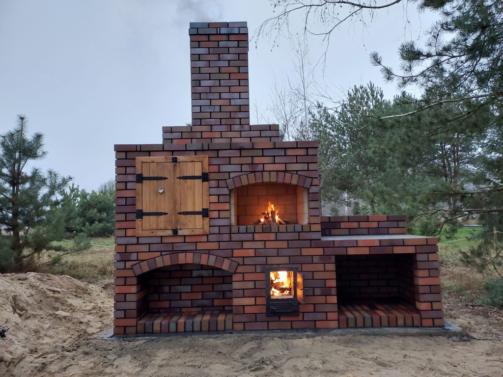

To daj sobie spokój, zrób  z tej cegły wędzarnię z grillem na zewnątrz,
Z daleka prawie jak krematorium.
