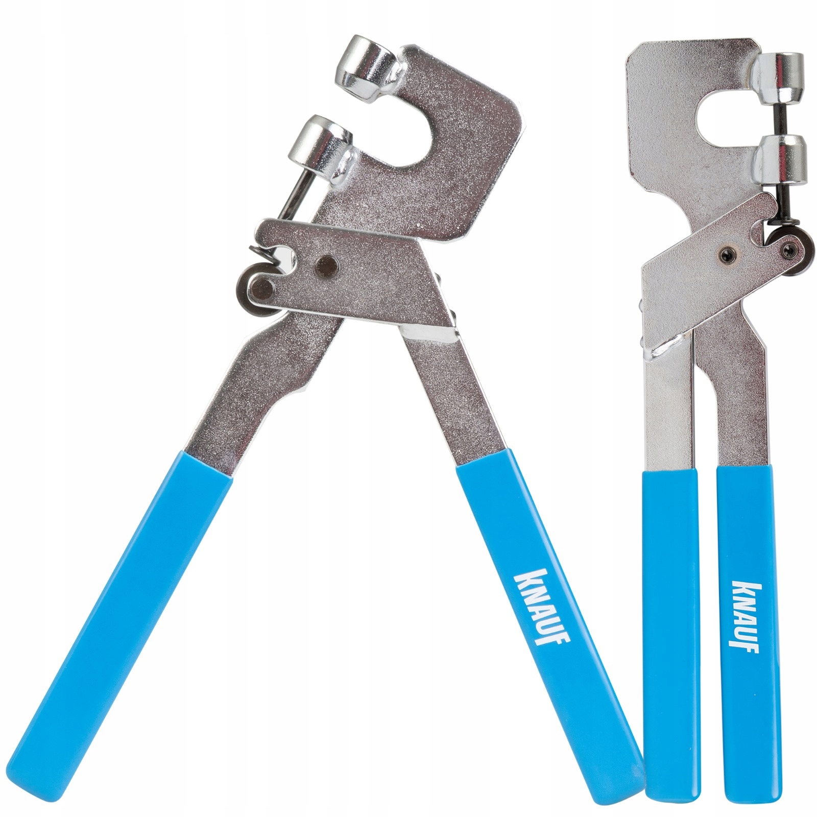

Kup    SZCZYPCE DO ŁĄCZENIA PROFILI, ZACISKARKA.
https://a.allegroimg.com/original/110cbb/b26a9e7f452a8b8e58cdd9e32cbd/KNAUF-ZACISKARKA-SZCZYPCE-DO-PROFILI-GK
https://allegro.pl/oferta/szczypce-do-laczenia-profili-zaciskarka-do-profili-g-k-300-mm-regipsow-15926732654

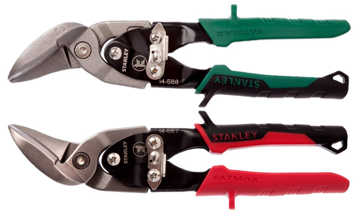

A zapomniałem jeszcze to.
Ten profil, który naciąłeś na tym zdjęciu powinien być w ogóle nie nacięty, nic z nim nie robisz tylko go wsuwasz w profil z prawej.
Ale żeby go tam umieścić, nacinasz profil ten z prawej, który masz już zakołkowany.
Tniesz go na środku pierwszej półki i po kancie w obu kierunkach, tyle żeby ten profil z lewej wszedł do środka, wyginasz kombinerkami, oba języki mają być i przylegać na zewnątrz profila tego z lewej wsuwanego.
Tak musi być, ponieważ taki węzeł dodatkowo ustala montaż dwóch elementów pionowych, do których dosuwasz trzeci od ścianki tej z lewej.
Do takich robót dobrze mieć nożyce do blachy, prawe i lewe.
pol_pl_Zestaw-nozyce-do-blachy-wygiete-250-mm-lewe-prawe-Stanley-FatMax-14-567-14-568-4238_1.jpg
