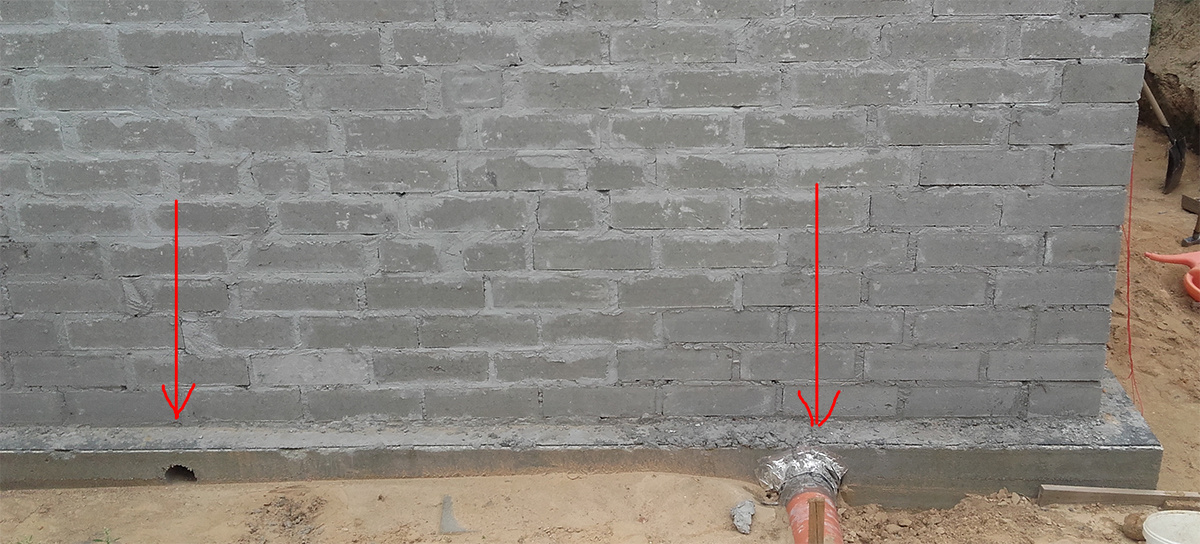

Czy masz u siebie w piwnicy zrobione zejście od zewnątrz? Czy tam dawałeś drenaż i jeśli tak w jaki sposób?
Wczoraj ostro zlało i dziś byłem zobaczyć jak wygląda wykop i wszędzie dookoła mam wodę. Zastanawiam się jak to wpłynie na budynek:

Ja bym to wypompował - na wszelki wypadek - jesli to glina - to woda będzie długo stała.
Z tego, co widzę, tovtam niewiele na dole by trzeba poszerzyć na dren - a potem wyżej uformować ostre zbocze sypiąc kamień na dren i zagęszczając obok glinę - i tyle. Uprzednio osadzić (lub wylać betonowe) studnie na rogach. Prosta robota - ale nie mała.

Tak wyglądają miejsca styku ławy z XPSem. Myślę że jak dostanie się tu woda to będzie stała i podchodziła przez piankę. Czy uważacie żeby lepiej zrobić te fasetki z masy KMB by woda sobie spływała i nie podchodziła za XPSa?
Edytowano przez dedert (zobacz historię edycji)
Napisano
Przecież rura drenażowa będzie poniżej XPS (ale powyżej posadowienia ławy) - więc woda na tym poziomie (drenu) bedzie odpływać.
Tak, czy inacczej - żadnych fasetek i dodatkowych uszczelnień bym nie robił - trzeba założyć poziom wody najwyżej na poziome drenu, nad tym ma być izolacja pozioma i XPS.
Każde przypadkowe dostaniesie wody za XPS wyschnie (z powodu drenu) i tyle. Na tym polega rola drenu.

No to po co robiłem fasetki na murze skoro są one teraz zakryte? W kwestii odpływania wody górnej poziomej powierzchni ław, są one przykryte papą, a że ławy miały jakieś strupy to i są zakrzywienia więc woda całkowicie nie spłynie, to pewne. Myślę że zatrzyma się w miejscu pianki bo fasetka dalej nie przepuści.
Czy kubełkową folią mam wyjechać poza krawędź ław? Będzie to o tyle trudne że mam jeszcze jakieś 5 cm do krawędzi ja widać na zdjęciu.
W co do włókniny to czytałem że za grubej też nie można bo będzie słabo przepuszczalna i taka 150-160g powinna być w sam raz. Gdzie poza allegro można kupić pewną geowłóknine?
